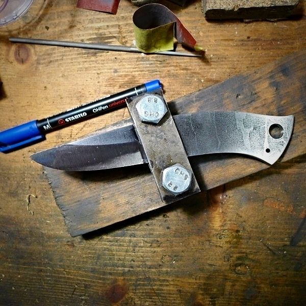

Lebowski a écrit: et ça glissait comme un pet sur une toile cirée .
La reprise d'émouture (Grain 60), un de mes moments les plus craints et préférés à la fois :fou: , c'est bien passée.

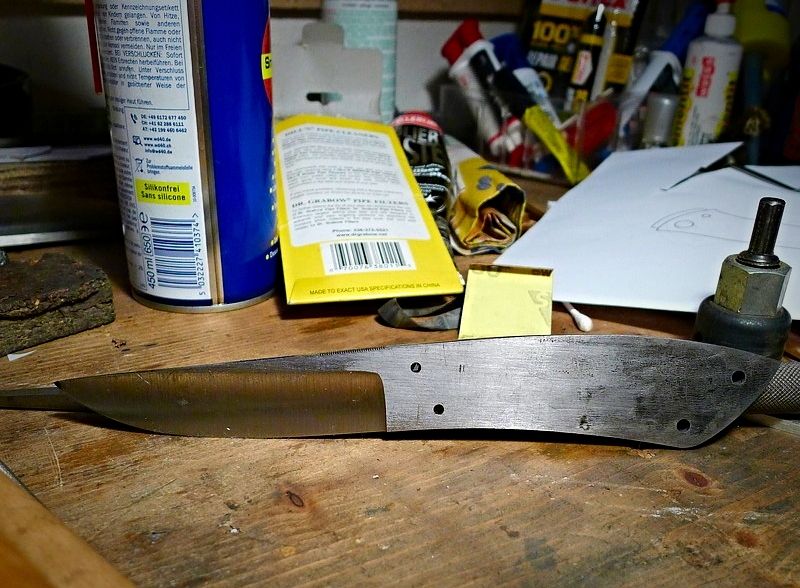

J'aime beaucoup les lignes de ce petit.
Que la lime n'accroche pas est plutot normal si la surface de l'acier est decarburisee. Il faut donner quelques coups de lime de plus pour eliminer la couche tender.

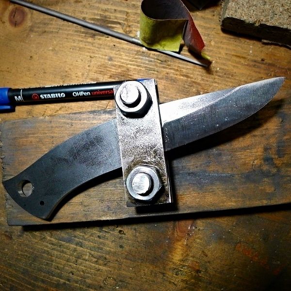

Messagepar Lebowski » 24 Avr 2016 09:50
Content que ça te plaise Gaston :chin: Oui le truc de la décarbu qui aurait pu faire croire à une non-trempe je la connaissais, mais la j'ai franchement eu un sérieux doute .. et comme j'avais pas envie de pèter la lame pour vérifier :mouarf: j'ai fais une seconde trempe qui à évaporé mes doutes. Au préalable j'ai filtré mon huile car elle était bourrée de calamine. Je ne sais pas si ça a une influence sur la fluidité, je n'en ai pas eu l'impression.

T'as raison d'avoir refait la trempe, parce que une fois les plaquettes montées et le couteau terminé c'est beaucoup plus emmerdant.
Ça m'arrive aussi...quand je fais plusieurs couteaux a la fois et confonds un acier avec un autre.

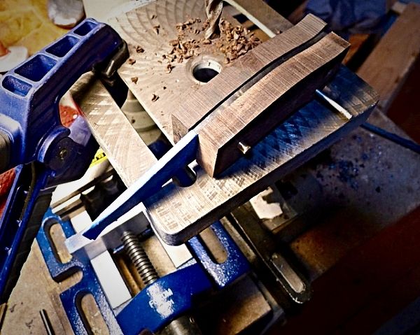

Messagepar Lebowski » 24 Avr 2016 18:45
les TP du jour :

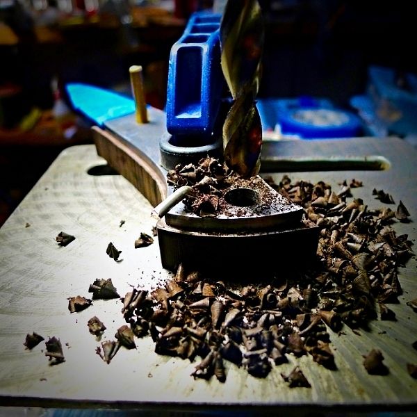

Perçage des rivets en 3, en 5, et 10mm
Il a une bonne bouille comme ça :lol:

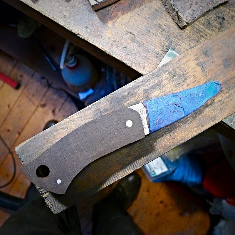

Zou ! Un amaigrissement latéral
Les deux faces sont en ébène dont un qui est très foncé et l'autre bien plus clair.
La suite demain :chin:

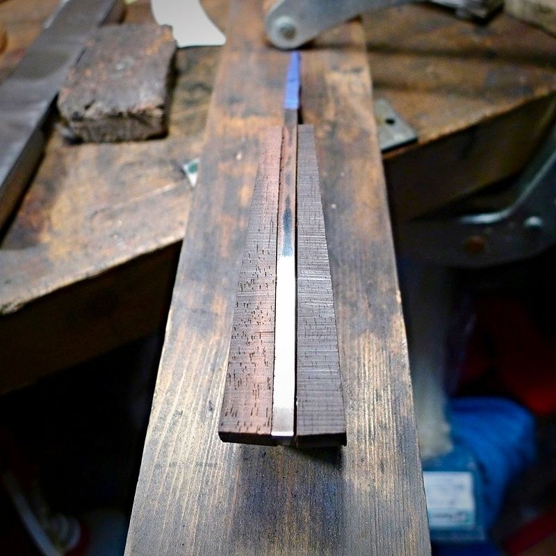

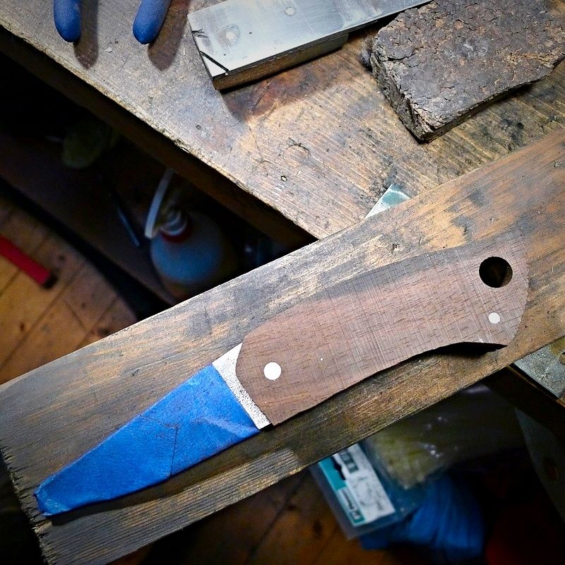

Messagepar Lebowski » 25 Avr 2016 19:49

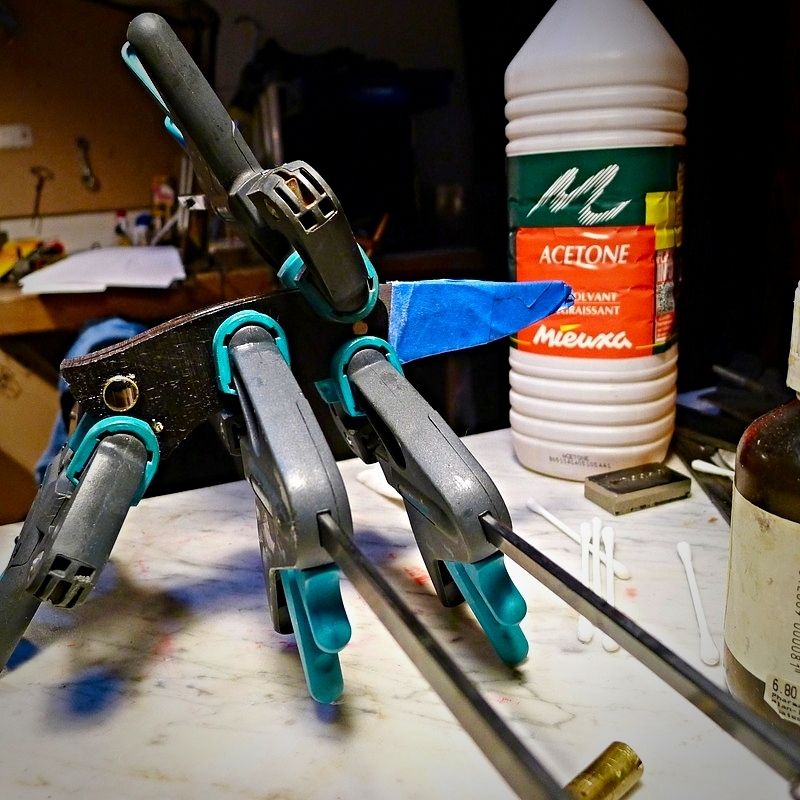

Encollage, c'est tout ce que j'ai pu faire aujourd'hui.
Demain je suis à l'atelier toute la journée, mais évidemment le manche doit sécher jusqu'à demain soir :lol:
J'ai mis un tube laiton creux à l'arrière.

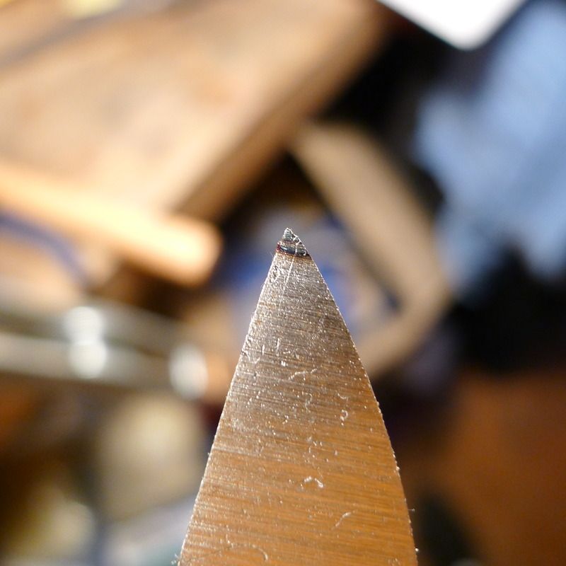

En attendant que çelui-là sèche, j'aurais bien voulu finir celui-ci :

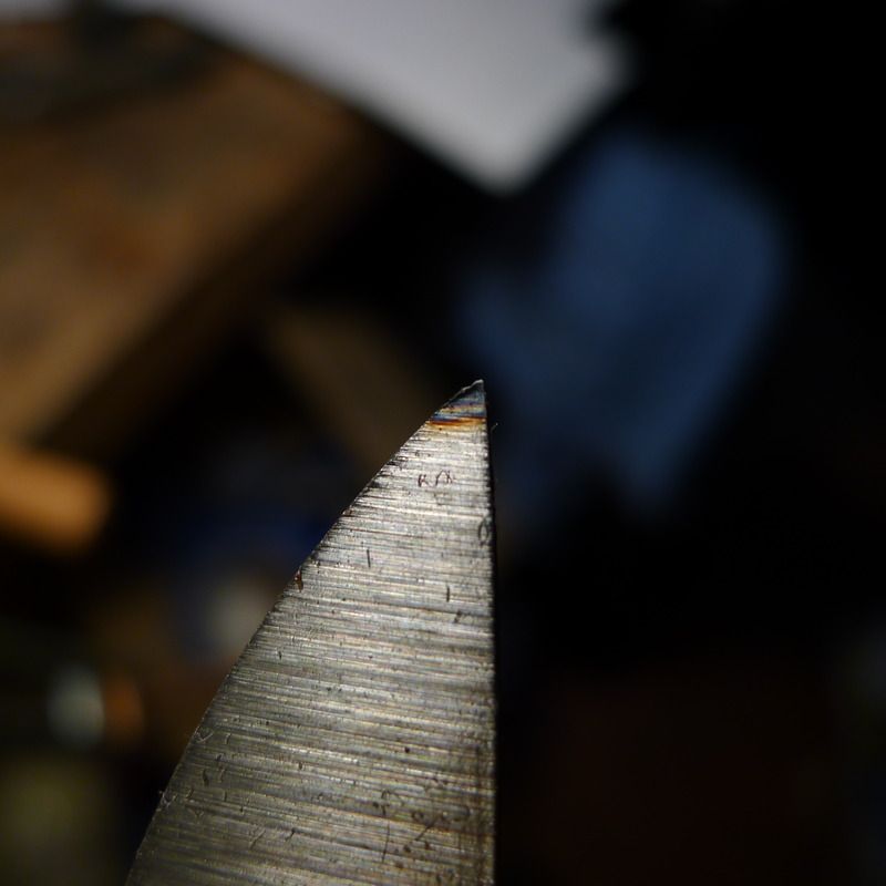

mais, pendant le poncage :
A votre avis c'est mort ? évidemment c'est après trempe …

Messagepar G-M » 25 Avr 2016 20:03
Ça mesure combien de long?
2mm?
Messages: 24797
Re: WIP Premiers pas
Messagepar kraspek » 25 Avr 2016 20:14
Un ptit coup de lime et il n'y paraitra plus.
kraspek
mévatlavé
Messages: 5047
Messagepar Fred.A » 25 Avr 2016 20:29
Tu le pètes et poubelle. Y a plus rien de bon dessus, c'est cramé jusqu'au cul.
