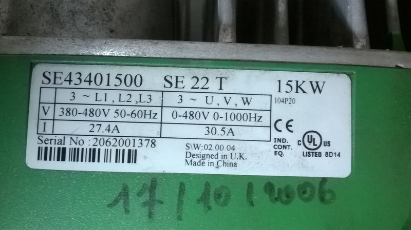

Des news sur mon back …
En 2016, le premier variateur a cramé … peut-être trop de poussière accumulée ..
Je l'avais remplacé par un autre variateur que j'avais récupéré : Leroy Somer Digidrive SE22T 15KW … un monstre très bien isolé …
Une merveille avec démarrage progressif, frein d'arrêt, … enfin génial.
Et hier, en pleine émouture d'un cuisine, panne HF 03 => ventilateur en panne : 24V, 3 fils, 120x120x25
Je démonte … et maintenant je dois attendre. J'en ai commandé un chez un revendeur en électronique. Difficile de trouver le même sur le net.

Messagepar lapin » 30 Jan 2020 11:56
Trouvé ventilateur en Chine (sans virus) !) mais ça n'a pas solutionné mon problème … a mon avis un circuit électronique a cramé ailleurs.
Donc trouvé un nouveau variateur sur Le Bon Coin :
Plus qu'à monter et avancer sur mes travaux en retard !!!

Messagepar lapin » 15 Mai 2020 10:14
Bon ce coup-ci, pas d'excuse de temps … le confinement m'a permis de récupérer une armoire (un peu grande) mais surtout de tout mettre à l'abri de la poussière.
Beaucoup d'heures de tests et de recâblage, refaire un support rigide accessible et voilà le résultat … content.
