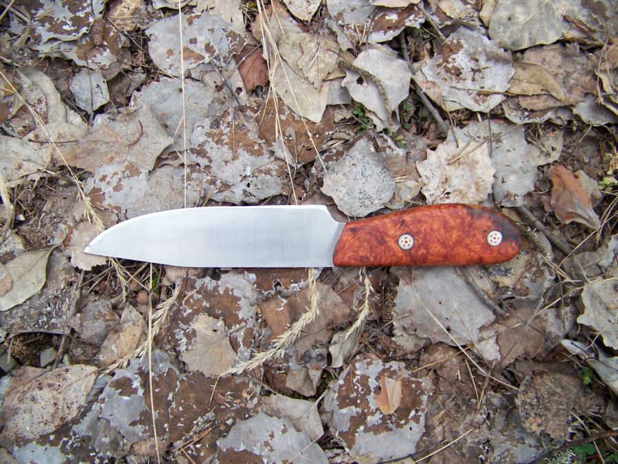

Messagepar tirlibibi17 » 13 Avr 2009 21:29

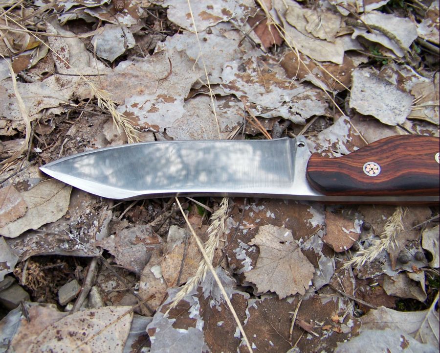

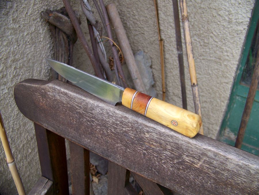

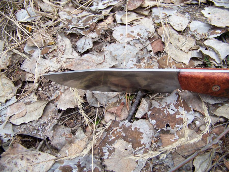

Hello, quelques nouveaux, avec pour la première fois des plaquettes achetés, donc bien plates, ce qui est vraiment plus facile a monter ! En 100C6 pour les deux premiers fixes et xc75 pour les petit kiri et le troisième fixe (en fait repris la lame du genre de "perrin" posté avant).Mosaic pins made in moi, trempe huile (j'ai tenté un kiri a l'eau, "cling" !…). Le manche sur soie c'est buis et cade, les autre amboyna et cocobolo.

Messagepar SOD » 14 Avr 2009 17:40
Celui avec la forme de "Nessmuck" j'adore thup thup

Messagepar tirlibibi17 » 15 Avr 2009 07:58
merci :chin: .
Et pour ceux qui utilisent un back, vous arrivez a avoir une surface parfaitement plate ? je me retrouve toujours avec un défaut, même minime, c'est une question de coup de main ??…

Messagepar oufti » 15 Avr 2009 08:53
tirlibibi17 a écrit:merci :chin: .
Quand tu en auras fait 10000 tu en fera ce que tu veux de cette machine du diable.
Moi aussi j'ai des petits défauts, de moins en moins à chaque fois mais toujours de petits trucs, puis regarde tout tes couteaux xustoms et trouves-en dont l'émouture est absolument sans reproche... il y en a hein, hein, mais c'est souvent le fait de couteliers qu iont une certaine bouteille. En faire en faire en faire et surtout ne pas grapiller des sous sur les bandes, il n'y a qu'avec des bandes neuves qu'on fait du bon boulot, tu devrais voir l'état des bandes de Mr Patate quand il le jette, on me les vendrait comme neuves je ne verrais pas la différence...

Messagepar tirlibibi17 » 15 Avr 2009 13:17
ouai, c'est donc bien une question de coup de main... J'ai plus qu'a en faire 10000 ! Tout a fait le coup des bandes, surtout dans les gros grains.
Y'en a plein de défaut en fait: l'émouture de droite (vue de dessus) veut monter plus que la gauche, la matière s'enlève plus au milieu de la lame, pour faire les pointes classique (qui remonte) très dur de faire pareil des deux cotés, etc.… Vous avez les mêmes ?

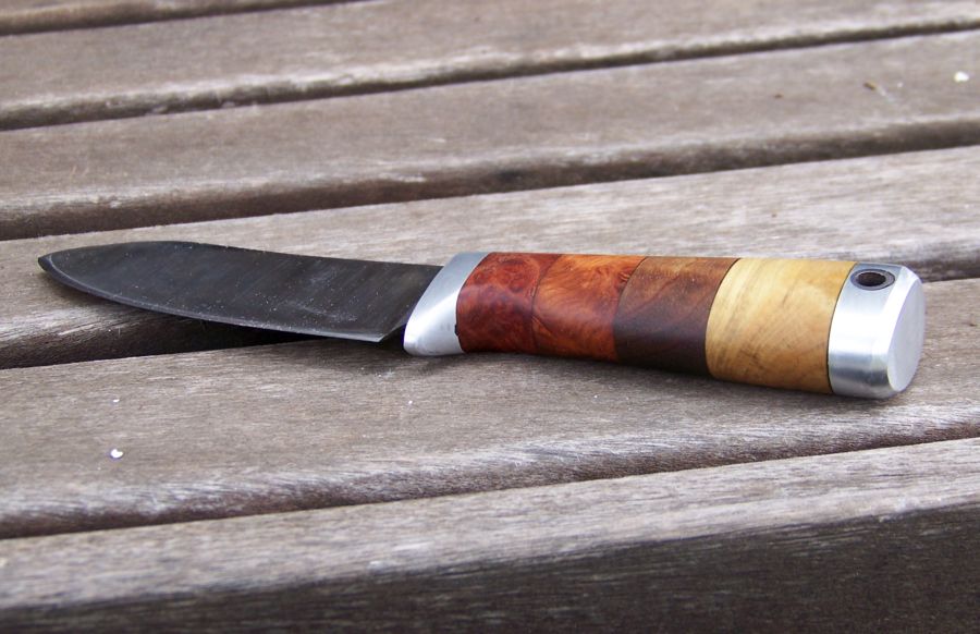

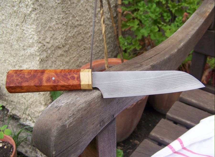

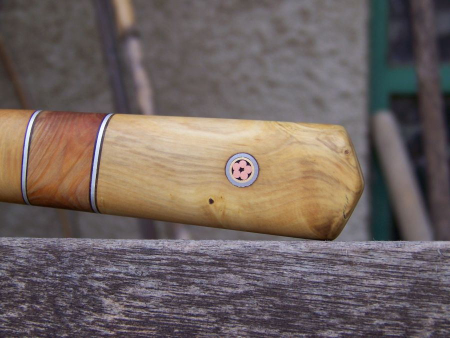

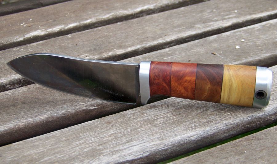

Messagepar tirlibibi17 » 10 Mai 2009 14:24

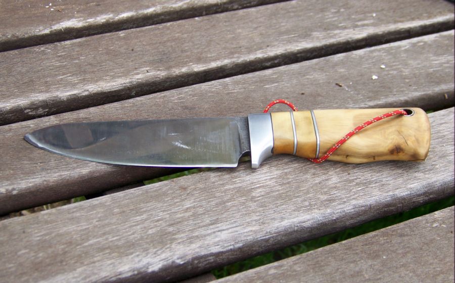

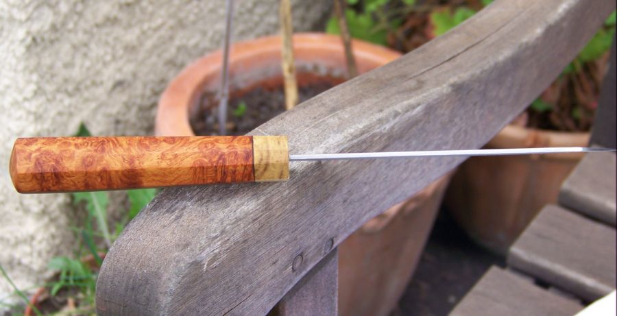

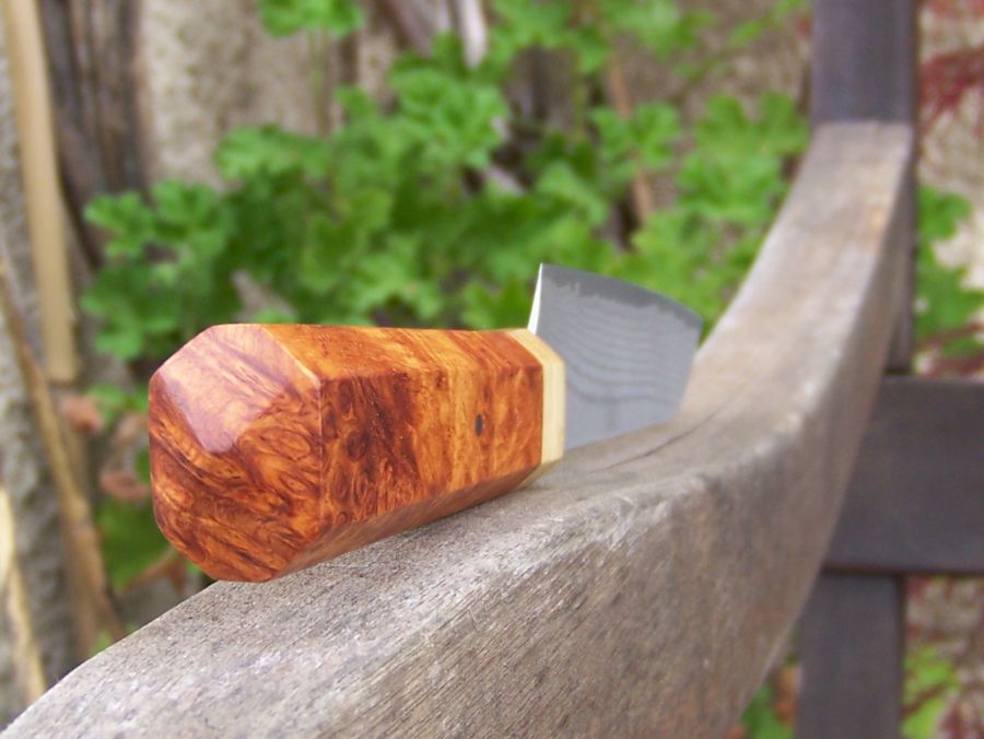

Hello, trois nouveaux, un cuisine amboyna/buis (pas facile a faire un manche octogonal a peu près symétrique...) avec une lame de Efix retaillée, j'ai pas pesé mais on le sent a peine dans la main !
les deux autres en 100C6, buis pour l'un et amboyna(deux sortes)/sais plus/buis pour l'autre, gardes et "pommeau" en alu. Le rivet "prend" la soie. Et on voit bien l'effet d'une perceuse de merde, le trou est bien trop grand, alors que de l'autre coté (qu'on ne voit pas) c'est niquel.…

Messagepar Stéphane Détrait » 10 Mai 2009 14:32
beau boulot et belle finition soignée !!

Messagepar Tigre Blanc » 10 Mai 2009 15:52
Waouh...Le cuisine thup thup thup :bave:
Les autres sont bien aussi d'ailleurs :wink:
