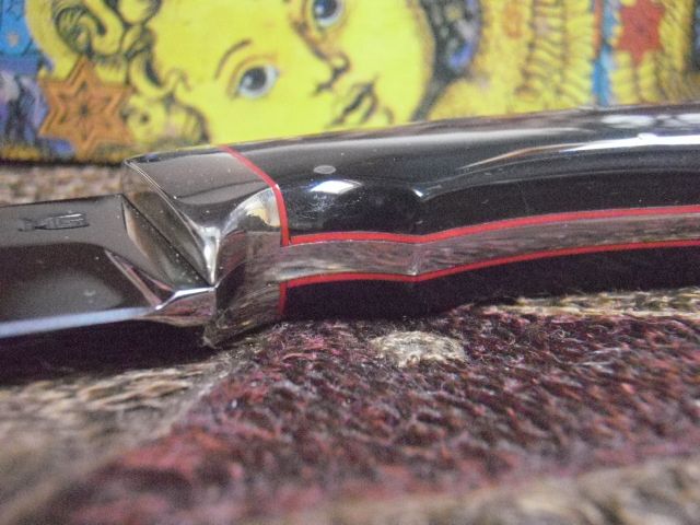

Messagepar Lebowski » 23 Mai 2014 16:50
Montrotomatix a écrit:je ne me suis jamais posé la question :yeux: , mais je dirai si tu enlèves 2 ou 3/10 c'est déjà bien …
Mais , moi je mettrait au même niveau et je ferais les finitions monté, pour avoir le même grain partout et en plus cela permet de mettre le raccord plaquette / lame nickel !
Oui oui bien sur les finitions une fois monté mais ce que je me demandais c'est que si maintenant je mets le micarta au même niveau que la ferraille, quand je vais poncer en bordure, à la jonction semelle-micarta, je vais encore enlever du volume de micarta, donc ce dernier ne va-t-il pas se retrouver en retrait de la ferraille et plus au même niveau ? :?

Messagepar Montrotomatix » 23 Mai 2014 19:01
Lebowski a écrit:….., quand je vais poncer en bordure, à la jonction semelle-micarta, je vais encore enlever du volume de micarta,…… :?
Tu comptes descendre jusqu’où ta plaquette ? parce que, en général, y a toujours une petite partie plate de plaquette sur le dos du manche.

Messagepar Lebowski » 23 Mai 2014 19:37
Je vais tenter un truc dans le genre (sans les mitres hélas) :

Messagepar Montrotomatix » 23 Mai 2014 21:06
et ben c'est bon, pas de problème.
Au niveau de la jonction semelle / plaquette tu as un plat.

Messagepar Lebowski » 24 Mai 2014 20:03
Yep ça devrait le faire :wink:
