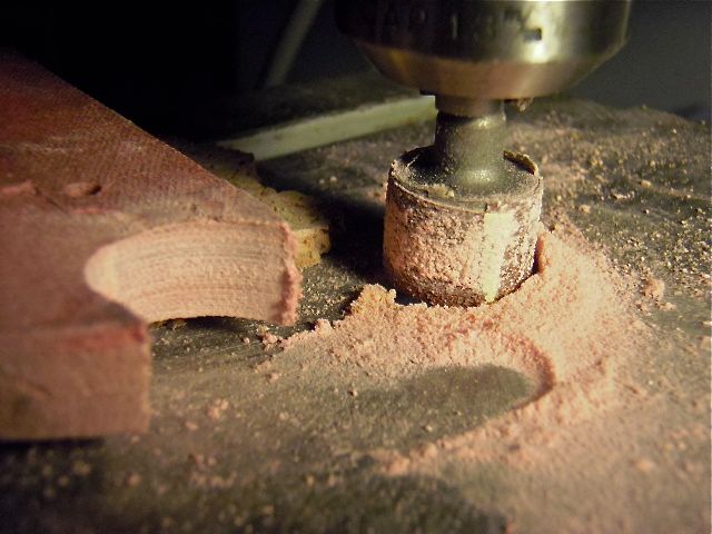

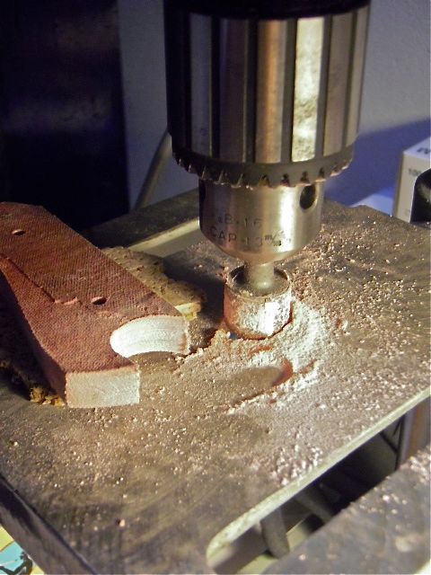

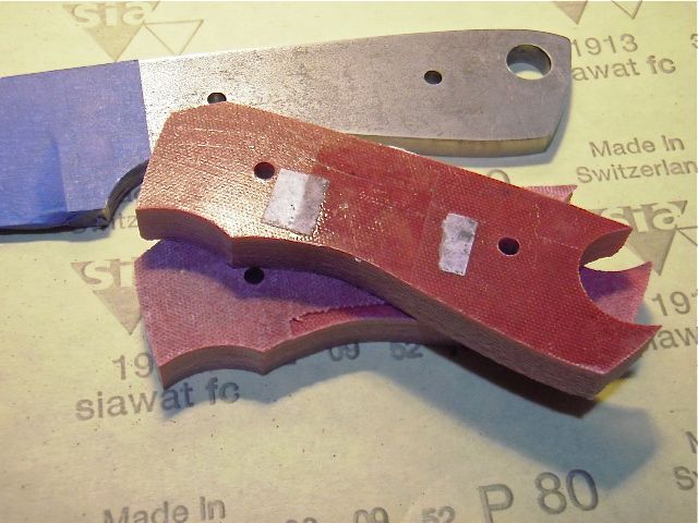

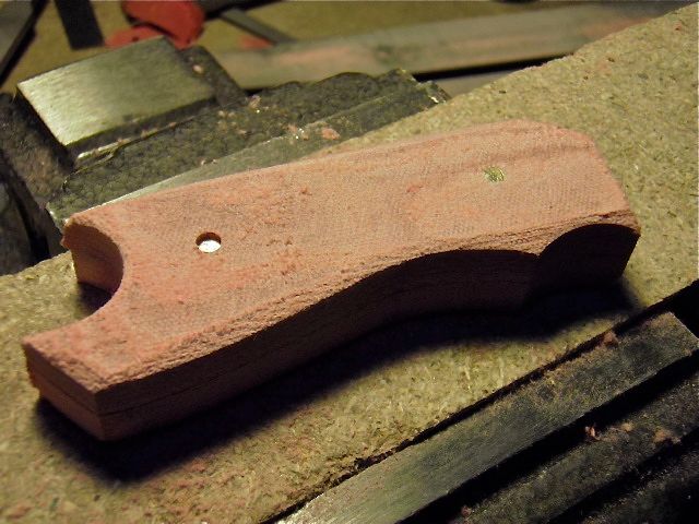

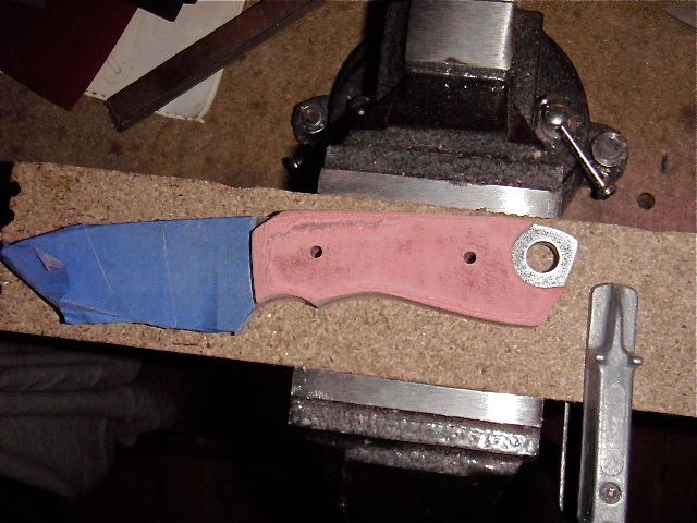

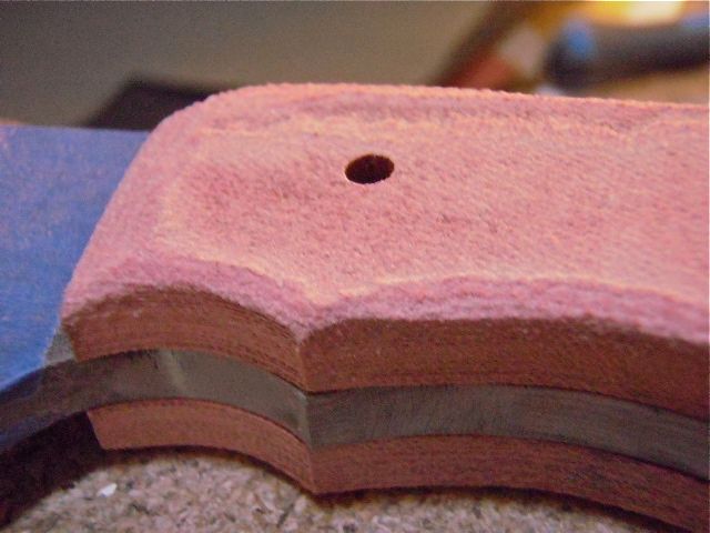

Petite meule bricolée pour finitions
Détourage terminé
Cassage des arrêtes
Essayage
Et maintenant derniers ajustages, collage (avec intercalaires), puis ponçage 8)
Ha oui et des trous dans la semelle pour alléger.

Messagepar senpereko.labanak » 30 Mai 2014 13:39
pile du bon diametre joli coup thup

Messagepar Montrotomatix » 30 Mai 2014 14:53
Excellent, ça prend une forme sympa... thup

Messagepar Lebowski » 30 Mai 2014 16:11

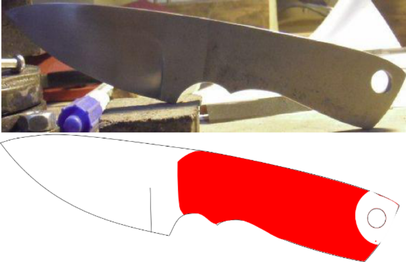

Merci oui je suis content ça se dessine peu à peu. Au départ je me suis fixé ça :
Enfin ya encore du taff va falloir que je retouche 1-2 trucs sur l'avant des plaquettes :x :czn:
