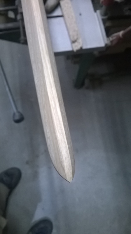

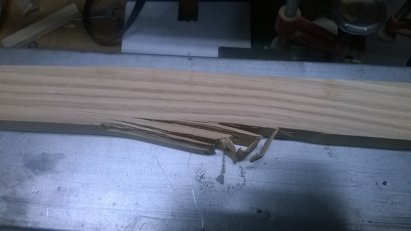

Bon ben j'ai repris le fabrication du boken de du tanto …
MALHEUR : le bois a fendu à la toupie …
hébergement gratuit d'images

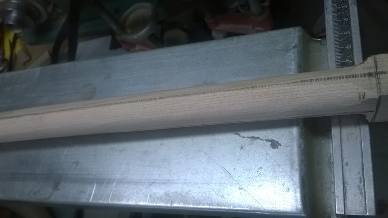

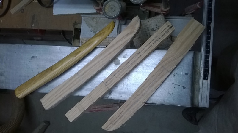

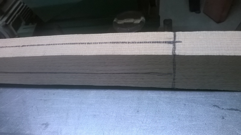

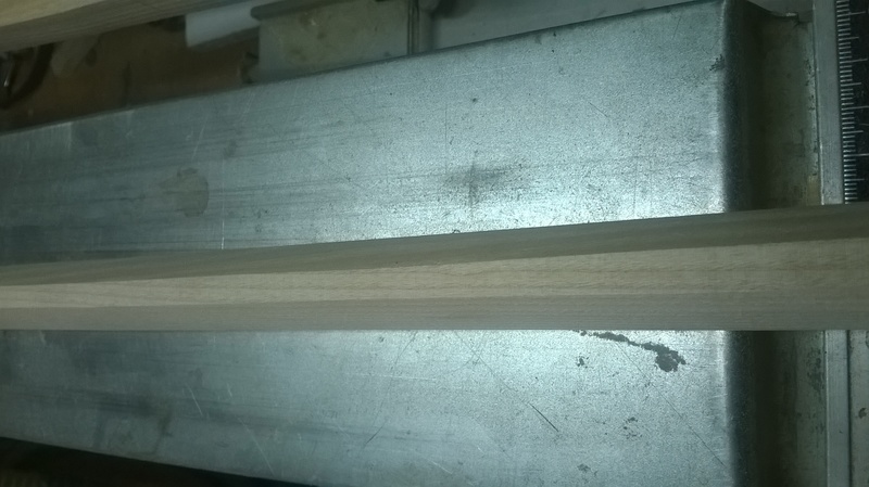

J'ai donc retaillé un bout de bois plus dense + je me suis dit qu'il serait plus facile de la façonner directement au backstand. La solution avec le gabarit avait été faite quand je n'avais pas de back et que je faisais tout au rabot … au back, c'est beaucoup plus facile !
Après délignage, dessin "grossier" au crayon de l'émouture et des contres tranchants …
hebergeur image
hébergement gratuit

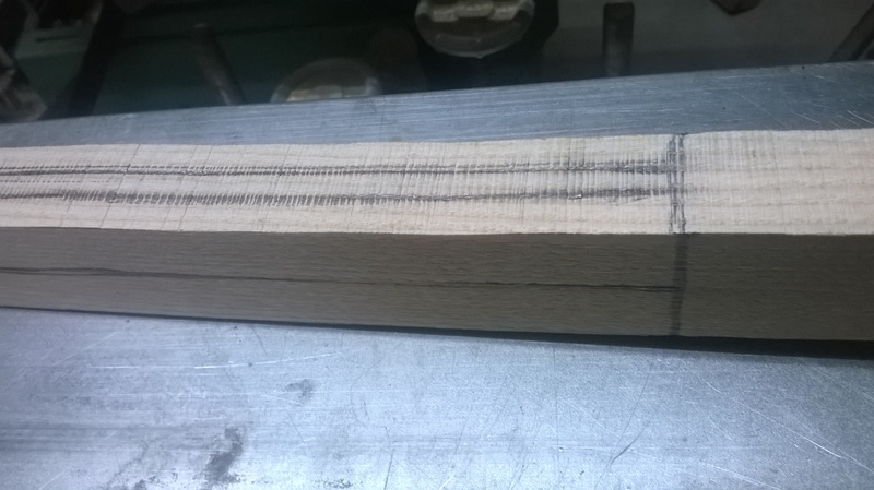

Enlèvement matière sur le dessus : contre-tranchant
heberger une image
Et sur le dessous : l'émouture est très convexe car c'est là qu'on frappe et il faut que ce soit costaud !
image a telecharger gratuitement

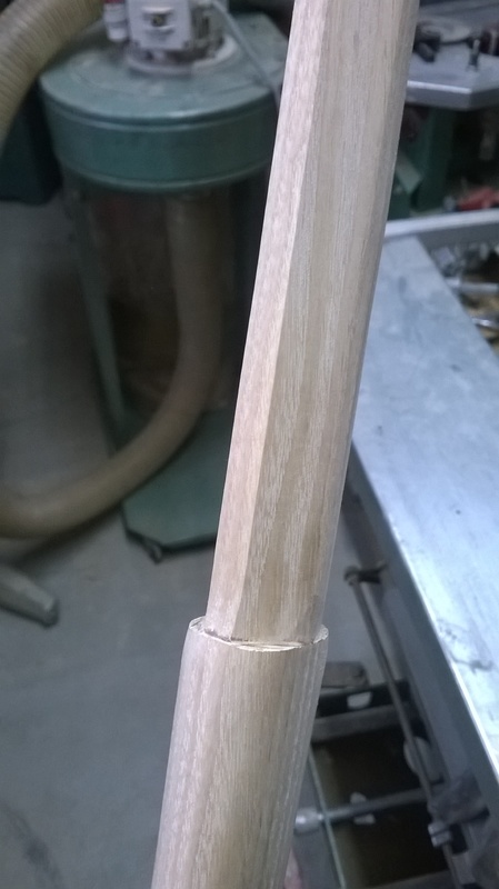

Garde finie
hebergeur gratuit

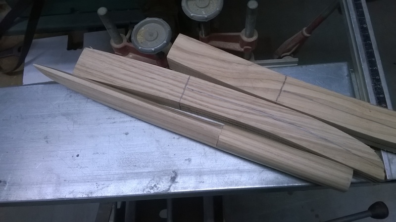

Pointe
hebergeur image

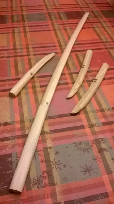

3 tantos prêts à être travaillés
image gratuite à télécharger

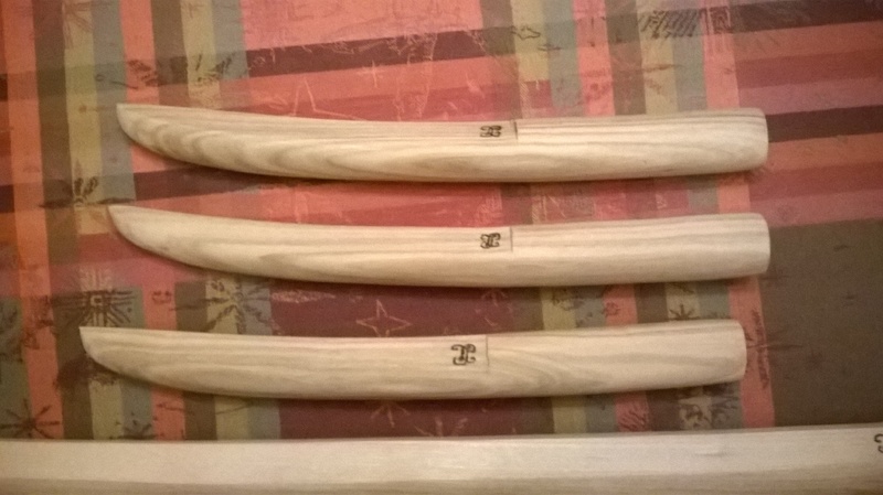

Le premier fini
hébergement gratuit
Tantos finis
hébergeur images
Ensemble
image gratuite
