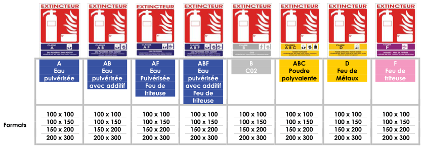

Senpereko : Quel feu d'huile ? comme l'a précisé Fred.A, avant de foutre le feu avec un couteau va falloir s'acrocher :D
A noter : l'extincteur est A, B et F, donc les solides les liquides dont l'huile), donc au pire c'est nickel
De mon coté, je ne crois pas du tout que le bois de la desserte prenne feu, G-M a dit qu'à l'extérieur du four sur les briques il a mesuré max 80°C, donc sur la carcasse en métal je vais avoir du 70 à tout péter, plus les support creux et ouvert donc plus froid, l'espace entre le four et le support en bois, et la couche de vernis anti-chaleur, j'aurais même pas le droit à une odeur de bbq :)

Hop, ça peut toujours servir
