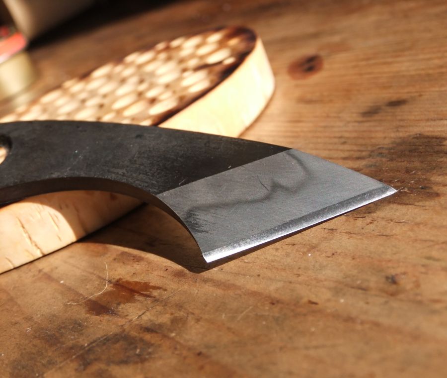

Messagepar tirlibibi17 » 07 Déc 2009 22:23
La grosse différence avec la perceuse c'est le prix...
Pour mon bambou je l'ai monte pas sec, donc ca partait pas avec un bon point... Par contre mon autre espèce d'usuba avec bambou cannelé ne bouge pas, alors qu'il trempe régulièrement dans l'évier :twisted: .
L'avantage possible sur un bambou importé c'est qu'il pousse dans le jardin, pas de gros changement des condition climatiques après la coupe. Vrai a votre avis ?

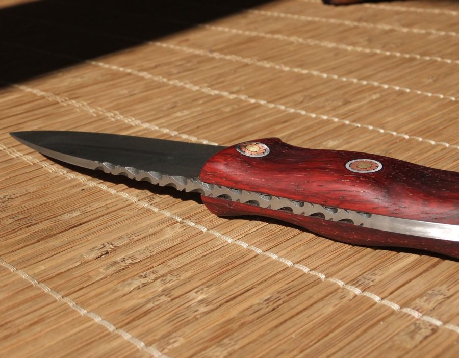

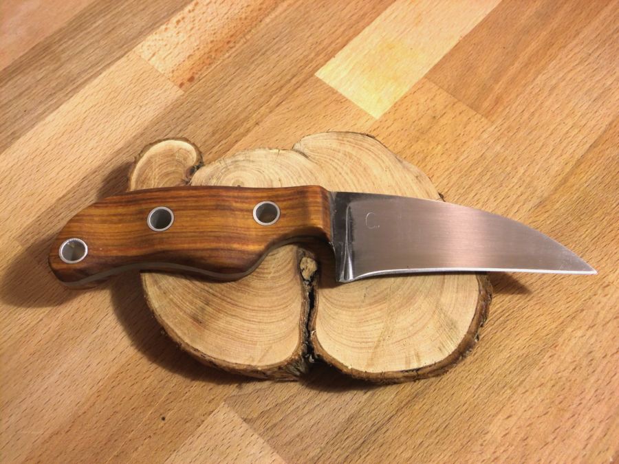

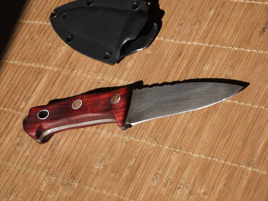

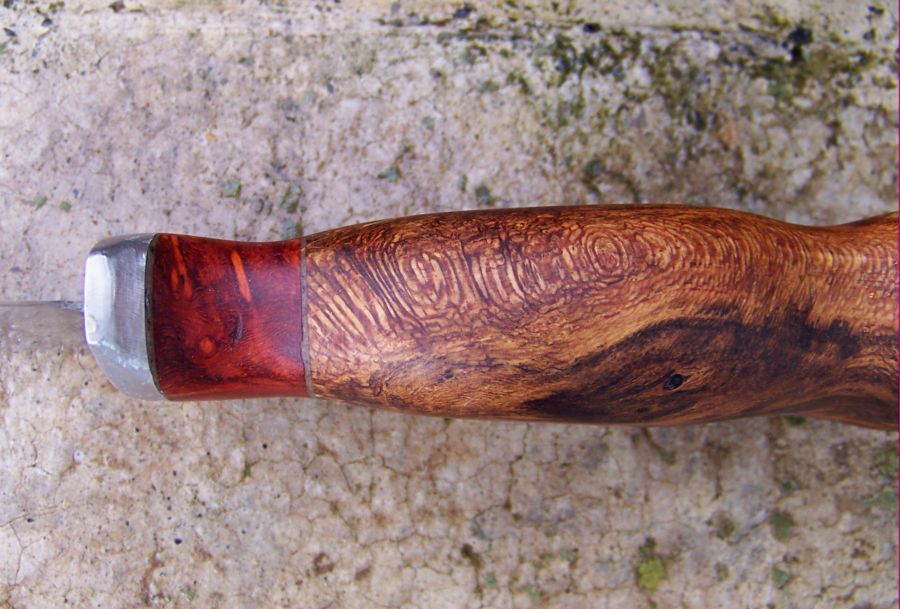

Messagepar tirlibibi17 » 14 Jan 2010 10:43

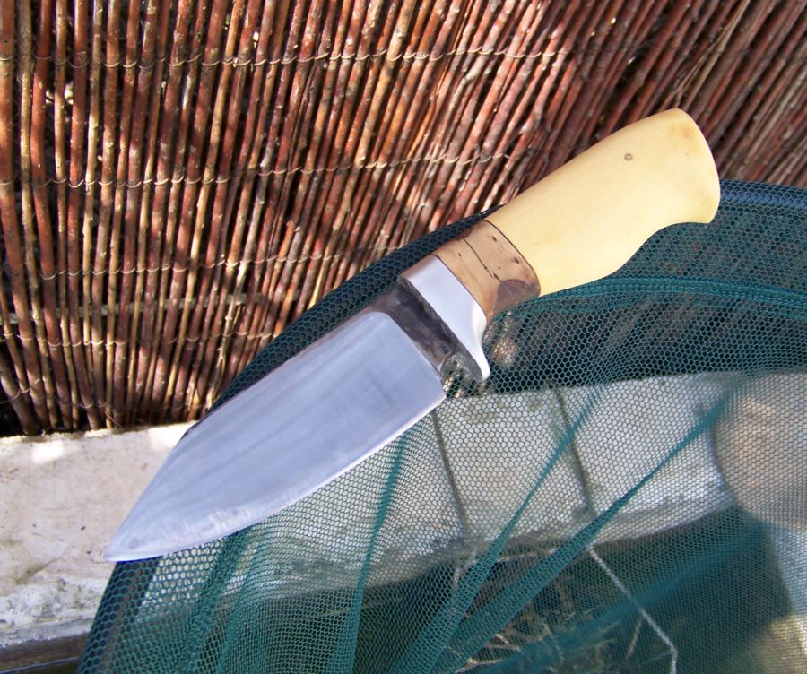

Bonjour, un nouveau ('fin depuis deux mois) plutôt type "travail en force" en 100C6 trempe sélective a l'huile, manche en amboine acheté et en racine de rosier récupérée par un amis, ce dernier est vraiment magnifique niveau dessins!

Re: Essais divers
Messagepar tobob » 14 Jan 2010 10:47
Très joli !
Messages: 22718
Re: Essais divers
Messagepar Paulo » 14 Jan 2010 10:54
thup le bois est vraiment superbe et bien travailler. moins fan de la forme de la lame, j'aurais vu la pointe un peu moins descendante. mais sinon

Re: Essais divers
Messagepar Opiwan » 14 Jan 2010 14:14
Très chouette couteau, bien trapu, et joli bois thup

Re: Essais divers
Messagepar Shengouille » 14 Jan 2010 14:32
J'aime bien les bois, beau travail !
Par contre sont pas très jointifs, c'est de la colle qu'on voit entre les deux ?

Re: Essais divers
Messagepar Crichon » 14 Jan 2010 16:20
Liège, cuir très fin peut être ?
Je cherche des solutions "pratiques" pour faciliter mes ajustements aussi.

Re: Essais divers
Messagepar tirlibibi17 » 14 Jan 2010 17:41
Merci des commentaires !
Effectivement suis une brèle pour les ajustements, j'arrive pas a sortir une surface plane, que ce soit a la lime ou au back... C'est bien de la colle.

Re: Essais divers
Messagepar tirlibibi17 » 14 Jan 2010 17:44
C'est celui de gauche dans ceux debout.
En partant de sections plus fine ca s'améliore, mais pas du tout parfait...

Re: Essais divers
Messagepar aquinatis » 14 Jan 2010 17:45
ben ne mets pas d'intercalaire et ça ira mieux: un seul bois c'est plus joli. Moins kitsch, moins commode de grand-mère, moins fumoir de pépé snob. :wink:
Bon sinon il est chouette hein.

Re: Essais divers
Messagepar tirlibibi17 » 14 Jan 2010 17:50
Ma foi, les gout et les couleurs.… Mais la le bout rosier était trop court, sur ce couteau ce n'était pas un choix.

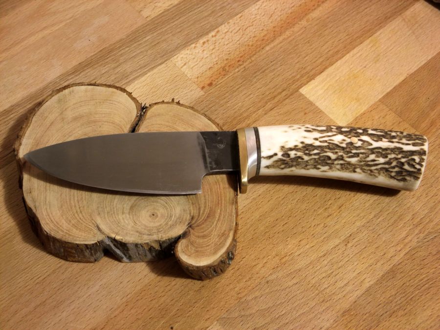

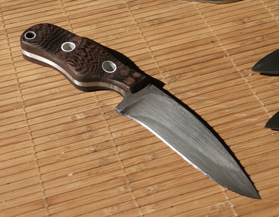

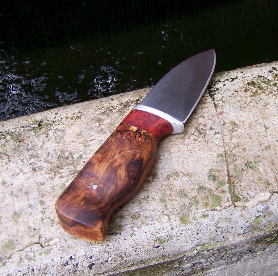

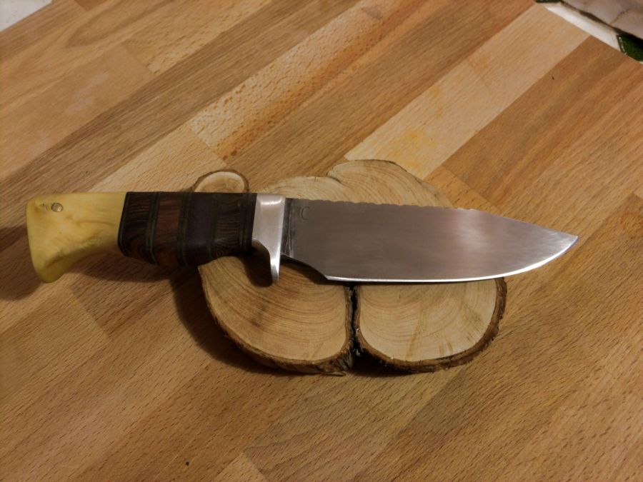

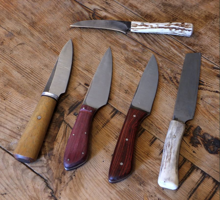

Messagepar tirlibibi17 » 01 Fév 2012 17:19
Tient, vu qu'on cite mon fil comme exemple de trempes ratée ça me fait penser que y'a un bail que j'y ait rien posté. Donc quelques un des derniers, la pluparts en xc75, et un peu de 100c6, trempe selective.
Buis et racine de je sait plus quoi.

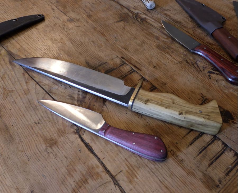

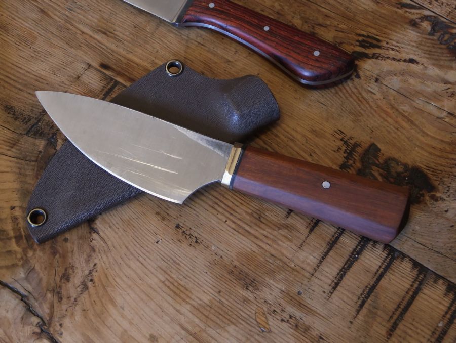

Re: Essais divers
Messagepar tirlibibi17 » 01 Fév 2012 17:24
La suite
100c6 et olivier mort en 62 ou 63

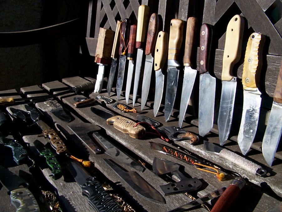

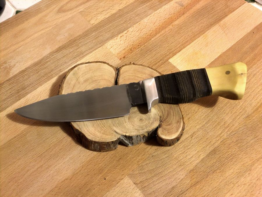

Re: Essais divers

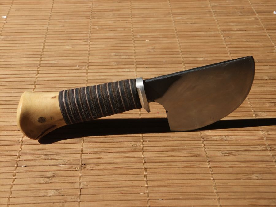

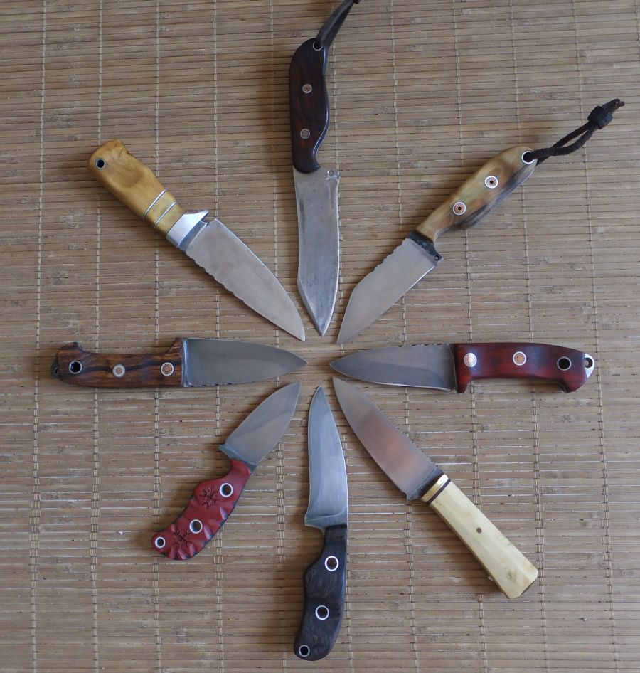

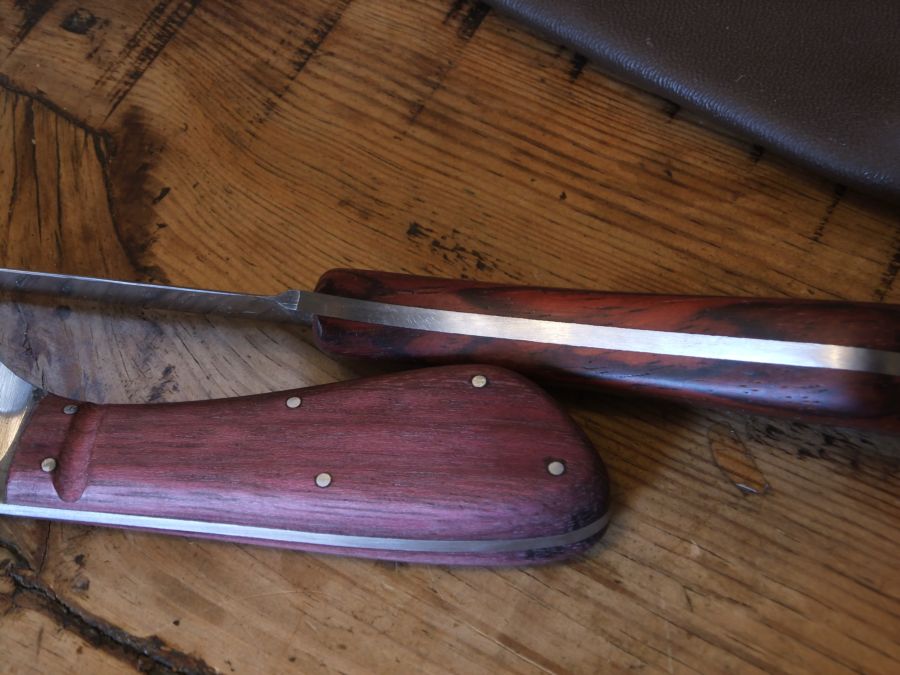

Messagepar tirlibibi17 » 01 Fév 2012 17:29
Et encore
En cerf
Cuir et buis
Et un petit kiri a l'eau!
Vue d'ensemble
