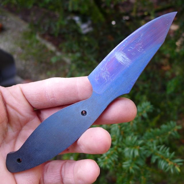

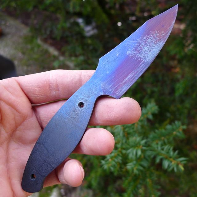

Messagepar Lebowski » 09 Fév 2017 12:34
Revenu trop haut apparemment pkt
Je piges pas .. mon petit four était mis sur 190° et théoriquement il ne peut dépasser 250° alors que la on a des couleurs qui font penser à 270°-300°.
C'est du xc75 chauffé à 820°, temps de maintien 4mn pour 4mm .
Mon four déconne dans ce cas ..

C'est quoi comme four un ptit truc de cuisine ? pasque même en déconnant, si y peut pas 300, y peut pas, non ? Ou alors ya une marge pour pas abimer la résistance et il la franchit allègrement dans un dernier chant du cygne ?
Messages: 42826
Re: WIP Premiers pas
Messagepar Lebowski » 09 Fév 2017 12:40
C'est un petit four bon marché de cuisine oui. En même temps je trouvais bizarre que les résistances soient toujours rouge en fin de cycle. D'habitude elles s'éteignent au bout de 30mn de montée en chauffe, puis s'éteignent en ne se rallumant que de courts instants pour remonter, mais la je ne suis même pas sur qu'elles soient restées allumées du début à la fin alors bon ..
à mon avis je suis bon pour un recuit/norma/trempe .. si c'est pas foutu .. me semblait avoir lu que c'était foutu, mais pas sur. Vais rechercher.

Messagepar nwar » 09 Fév 2017 13:12
si si ! un four de cuisine peu monter facilement a 500°… c'est la régule qui limite pour pas tout cramer (poignée, électronique, etc.…)
sinon, c'est pas foutu ! tu fait un bon recuit lent, et tu reprends tes TTh a zero.

Messagepar Lebowski » 09 Fév 2017 13:26
Ok merci nwar je vais remettre la lame dans le four, monter à 720°, maintenir 4mn , la sortir et enfouir dans la cendre jusqu'à ce soir.
Et je devrais faire une normalisation après non ?

Messagepar nwar » 09 Fév 2017 16:37
cendre tamisée hein ! va pas foutre ça dans le barbeuk entre deux vieux bouts de charbon et une merguez calcinée :)
sinon la chaux ça marche aussi.

Messagepar Lebowski » 09 Fév 2017 18:12
Yes soeur ! j'ai de la cendre de nain des montagnes très fine dans une boite, prévue à cet effet :chin:
Je ferais le recuit quand je relancerais une trempe pour une autre lame, histoire d'avoir une montée de T° au lieu de deux .. économies, toussa ..
Ceci dit je vais reprendre la forme du manche. C'est pas que je trouve pas joli, mais à la base la lame devait avoir une forme plus simple, c'est à dire une seule courbe, et j'ai improvisé devant le back .. du coup la forme du manche ne va plus avec la lame, enfin je trouve :roll:
