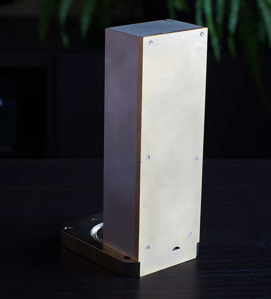

Messagepar Melk » 26 Oct 2014 11:11
Bon, moi je ne suis pas très doué pour concevoir ce genre de truc je vous propose juste un outil pour les plates semelles amincies:
Ancienne version:
bout d'alu de récup à 90° dedans j'ai percé puis collé des aimants neodyme. 2 plots en bas pour empêcher les glissements
inconvénient: ça chauffe donc l'epoxy fini par fondre, les aimants se barrent et super difficile à nettoyer
Du coup je viens de finir ça:
Même principe mais j'ai fraisé les logements des aimants dans une plaque de laiton, c'est du coup vissé sur un rectangle d'alu et sur une semelle pour que tout soit à 90°. J'ai encore des vis sans tête à mettre en bas
Pour les 2 jigs j'oriente ensuite la plaque support du back pour amincir la plate semelle de l'angle voulu...

Messagepar Lebowski » 26 Oct 2014 16:58
Merci Melk, je comprends qu'à moitié la mise en oeuvre de la chose, mais merci pour le partage.
Donc un côté de ta lame est aimantée/collée sur le rectangle, et la partie du bas, la base quoi tu la pose sur le support du back, et
au préalable tu as fais sur le dos de ta lame une marque, un repère, pour tomber juste lorsque tu passes à l'autre côté de ta lame ?

Messagepar Melk » 26 Oct 2014 18:17
Oui c'est tout bête: c'est une sorte de support magnétique verticale
Je cale mon back pour être dans l'alignement avec ce support: je suis donc à 0°
Je calcule l'angle nécessaire pour descendre le plat à 1mm au bout de la plate semelle sur la longueur du manche: disons x° (c'est de la trigo de base)
Je met cet angle x°/2 entre le support et la bande: je fais la première face
Je met l'angle total x°entre le support et la bande: je fais la deuxième face
Ouai moi si y a pas des calculs et des fichiers excel ça ne me va pas :lol:
Faut aussi de quoi mesurer des angles (cales angulaire,…)

On peut aussi faire que le plat à la base du machin soit de la même longueur que le manche et foutre des cales en dessous (genre 1mm puis 2mm) ça évite de sortir la Ti-collège :mouarf:

Messagepar Melk » 26 Oct 2014 20:16
Biens sûr et sur ma moto aussi! :idéepuisnon:
Ben quoi: angle =DEGRES(ATAN( ( (epaisseur plat - epaisseur finale amincie) / 2) /longueur manche)) :yet
