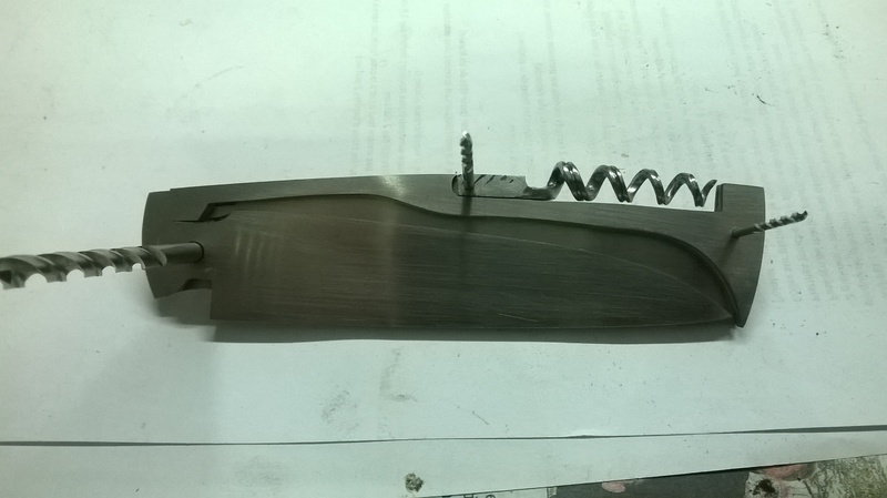

Lodex a écrit:Comment fais tu le ressort de ton tire bouchon ? Si c'est le ressort de la lame il doit etre bloqué en position ouverte ou fermée, du coup je vois comment ça fonctionne, à moins de forcer sur le ressort de la lame, mais ça tient dans le temps ?
Le ressort n'a qu'un axe fixe en bout de manche. Il est ensuite en appui entre 2 points :
- vers son milieu sur l'extrémité du tire-bouchon => qui avec sa forme "carré" permet, lors de sa rotation sur son axe, d'appuyer sur le ressort pour l'ouverture, son blocage en position fermé et en position ouverte, un peu comme un cran plat.
- sur le cran forcé du coté lame.

J'ai dû un peu travailler sur les épaisseurs du ressort après sa trempe afin de régler les forces de montage et d'ouverture/fermeture de la lame et du tire-bouchon.

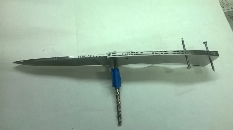

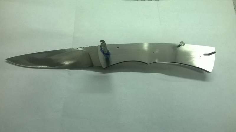

Messagepar lapin » 31 Jan 2016 21:02
Ça fait plusieurs jours que j'ai commencé un couteau pour un copain qui vient de partir en retraite … Je lui avais fait un "bon pour un couteau" à faire dans l'année qui suit et comme c'était en août, il me faut avancer …
Je ne vais pas faire un WIP complet car c'est du même style un peu modifié que mon premier …
Voilà où j'en suis … prochaine étape, traitement thermique lame et ressort

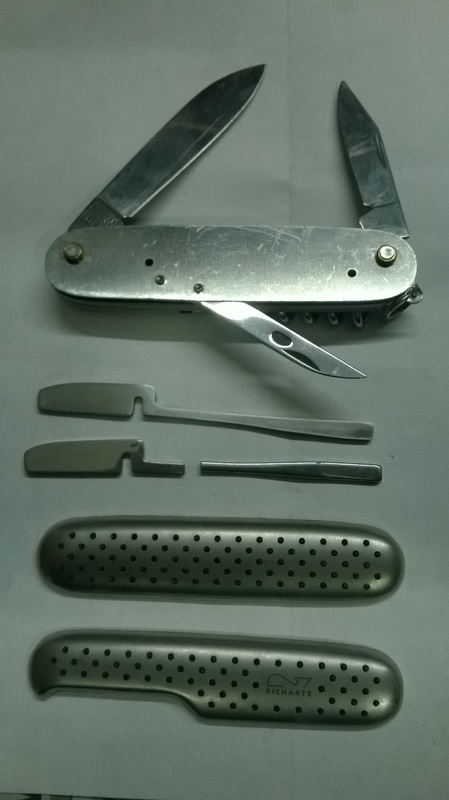

Comme je dois passer au traitement et que je dois faire chauffer le four de trempe, j'en profite pour faire quelques pièces pour réparer des trucs :
Sur un couteau RICHARTZ de Solingen le ressort qui commande la lame principale, la petite lame et le poinçon est cassé … j'en ai refais un en X46Cr13 en 2 mm. je pense que je devrais enlever l'axe du poinçon pour remettre le ressort.
Et j'ai aussi un pince à ongle qui a son ressort cassé … j'en ai préparé un en X20Cr13 … j'avais que ça dans l'épaisseur avoisinant 1 mm => j'espère que ça ira pour faire un ressort !
Ce sera mon premier traitement avec de l'inox … faudra que je retrouve les températures de trempe et de revenu.
