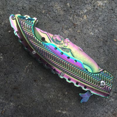

Ah oui j'aime bien la forme moi. Et les couleurs ça m'évoque un peu la licorne, l'arc en ciel, tu vois le truc. Tu y fous des plaquettes dorées et ça y est. :bave2:

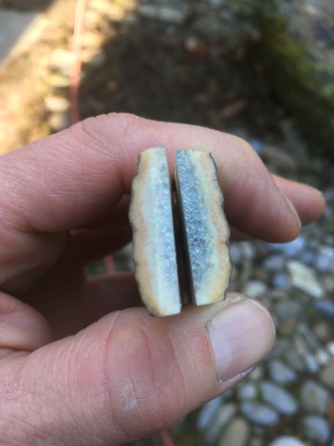

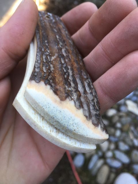

Salut les gars. Petit problème avec ce bois de cerf : j'arrive pas à nettoyer la partie poreuse. Plus je frotte plus ça devient deg .. Une astuce ? :)

Messagepar nwar » 20 Fév 2017 11:48
je crois avoir lu qu'il faut gaver les pores de cyano. Mais attends une réponse de plus avisé que moi sur le sujet avant de faire une connerie :)

Messagepar verbalinsurection » 20 Fév 2017 11:50
sans jamais en avoir utilisé je plussois la réponse du Nwar, ça sera impec pour lui combler les trous
Sinon, j'aime pas ce type de corne, on s'en fout, mais je tenais à parler un peu

Messagepar Lebowski » 20 Fév 2017 11:55
yep ok je vais attendre un peu, voir si qqn d'autre se prononce et sinon je demanderais à Opiwan vu que c'est un féru de bois de cerf, sait-on jamais.

Messagepar Carbo » 20 Fév 2017 12:22
Moi non plus, je n'aime pas ce genre de bois … trop rustique.
Ou alors, faut le poncer jusqu'à enlever la croute.
Mais ça ne t'aide pas pour ta question. Vitrificateur à parquet ?

Messagepar Lebowski » 20 Fév 2017 13:28
Le truc à mon avis c'est que nettoyer la matière poreuse ça va pas être possible, trop imprégnée. Mieux vaudrait peut être reponcer la zone salie jusqu'à retrouver un état propre, puis gaver de cyano, et reponcer plus fin, voir polir direct, je sais pas ..

Messagepar Lebowski » 20 Fév 2017 14:22
Bon. D'aprés ce que j'ai pu trouver sur le fofo, déja à la base la qualité de cerf que j'ai la serait plus que moyenne, trop de porosité, pas assez de matière pleine. En terme de solidité je ne sais pas ce que cela pourrait donner, si elle s'en trouve amoindrie ou pas. En montage sur soie les gars conseillent de virer toute partie poreuse à la perceuse et bourrer de cyano "armée".. mais en plate semelle j'ai rien vu, à part que les gars utilisent du cerf sambar qui est quasi plein de matière. 'fin bref .. je sais pas si je vais les monter du coup, ça m'a refroidi.
