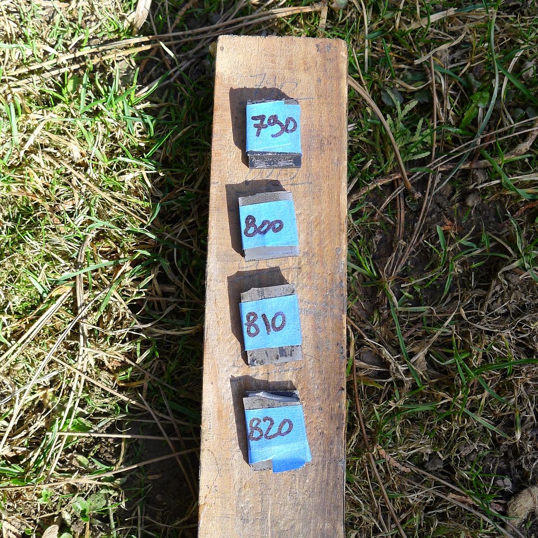

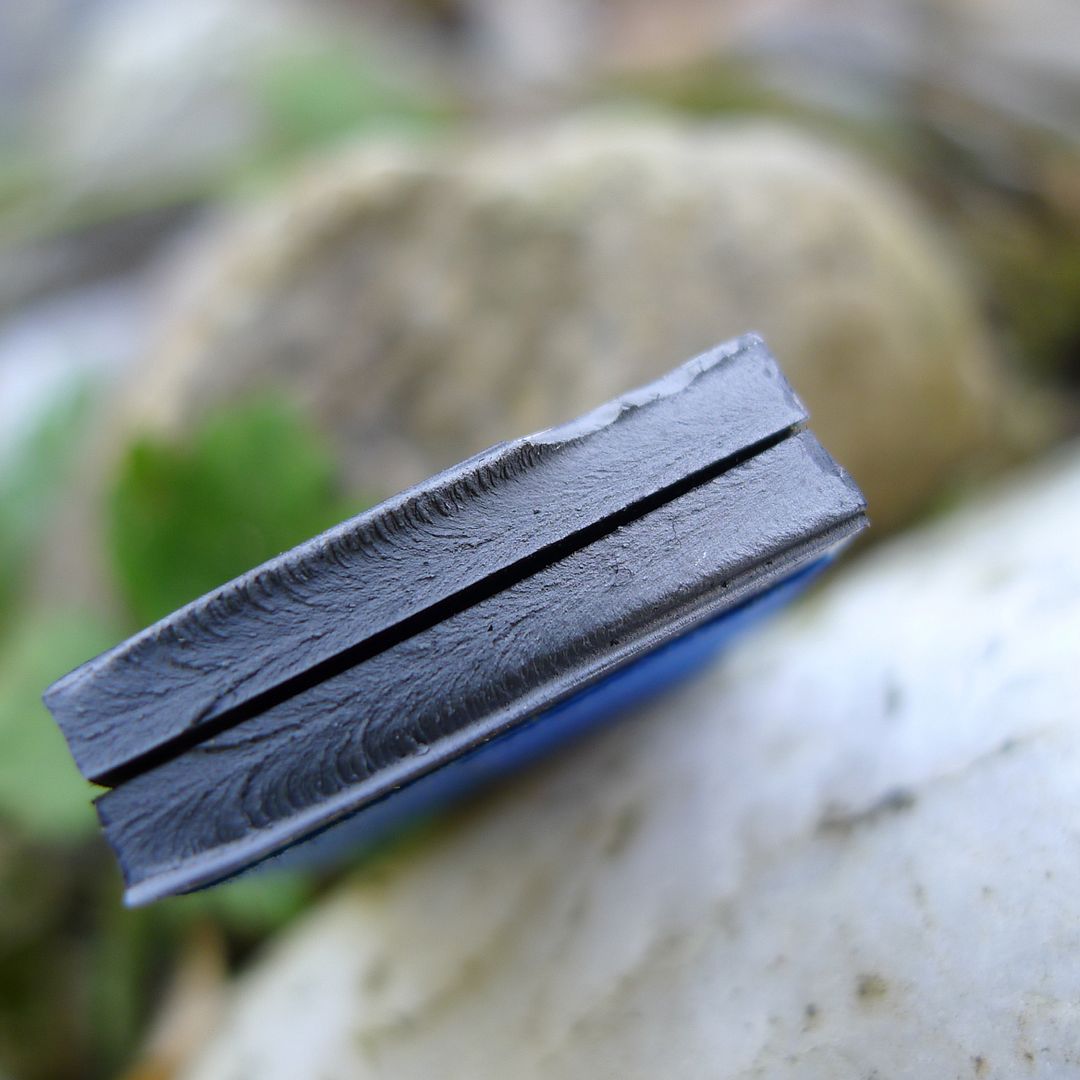

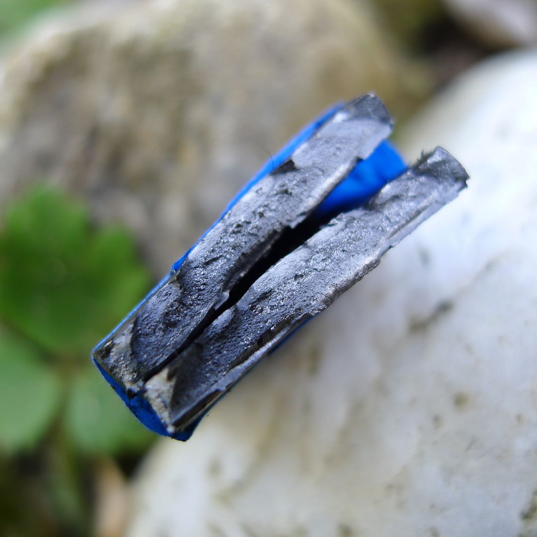

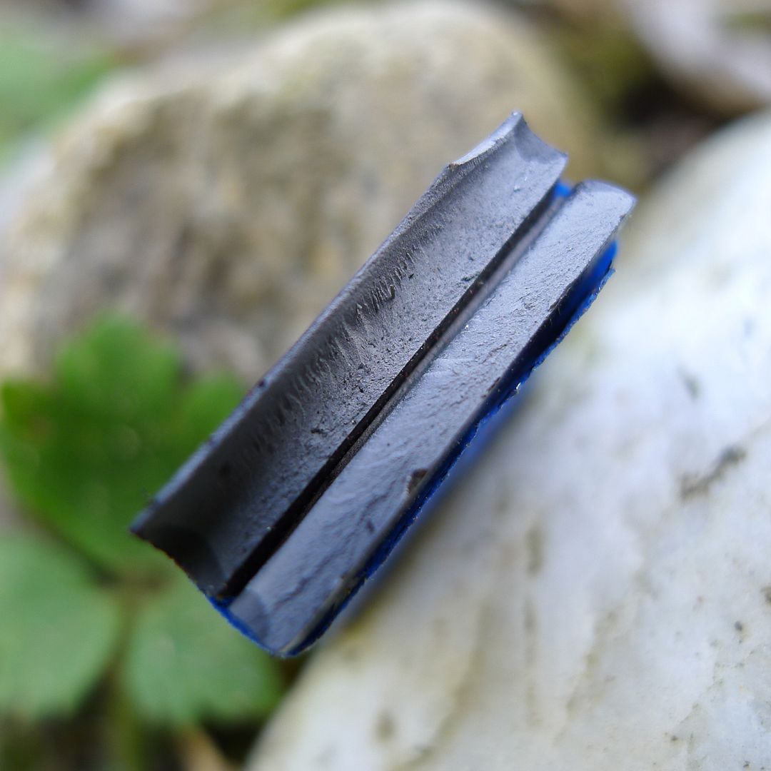

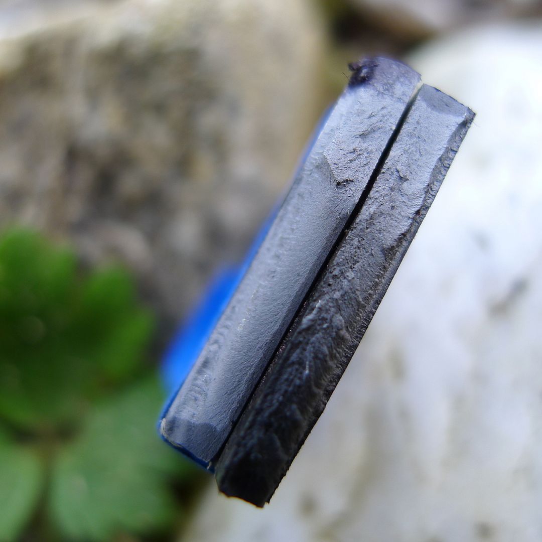

Bon j'ai fais les tests. xc75, 3mm :
A 820° :
A 810°
A 800°
A 790° complétement foiré, je ne sais pas ce qu'il s'est passé ..

Messagepar marcG » 26 Fév 2017 13:02
Lebowski a écrit:Image
T'as pris quoi comme post it pour que ca resiste à cette temperature?

Messagepar marcG » 26 Fév 2017 17:07
Celui a 790, ca a pété net comme les autres? Meme barre ?
Temps de maintien identique?

Messagepar Lebowski » 26 Fév 2017 17:19
Autant les autres ont pété net, autant celle à 790 c'est comme si c'était pas trempé. Dans l'étau je faisais des va et viens à 45°, 7-8 fois avant que ça se casse.

Messagepar giom » 26 Fév 2017 17:45
Ben si tu normalise pas ça va pas s'ameliorer par miracle.
Le truc qui marche pour moi avec le xc75 c'est trois normalisations forcées à l'huile puis trempe. Le tout à 800°.
Aller hop, à tes eprouvettes mon gars :o
