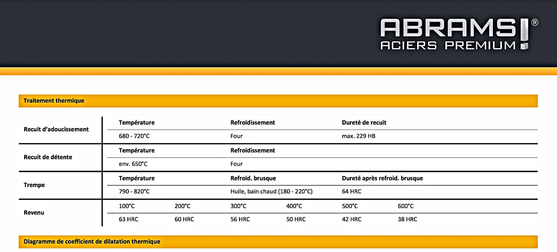

Messagepar Lebowski » 26 Fév 2017 19:07
Fiche technique du 90mcv8 :
:shock: Z'avez vu la T° de l'huile ? Entre 180°-220° ? Really ? J'ai lu ici et ailleurs qu'il fallait tremper à 60° comme l'xc75 :songeur:

Lebow : ce serait pas des chiffres d'industriel qui trempe des poutres dans une piscine ça ?

Messagepar nwar » 26 Fév 2017 19:18
http://metal-connexion.fr/forum/acier-1 … -t664.html
t'as une fiche complète dans le 1er message
tu peux même tenter une trempe banitique si t'es joueur ! :)
mais ça c'est la théorie. en vrai, faut casser pour savoir ! :)
