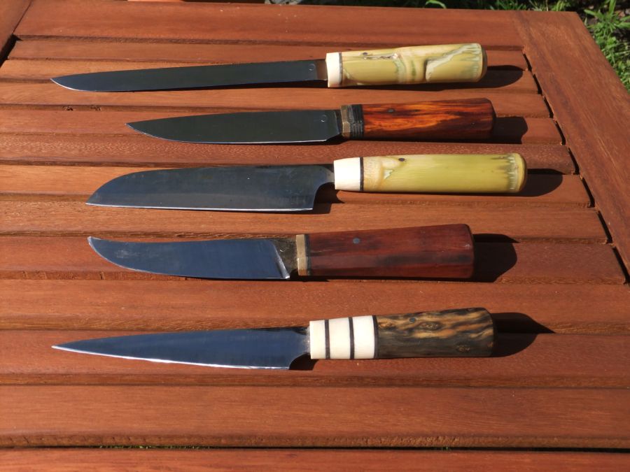

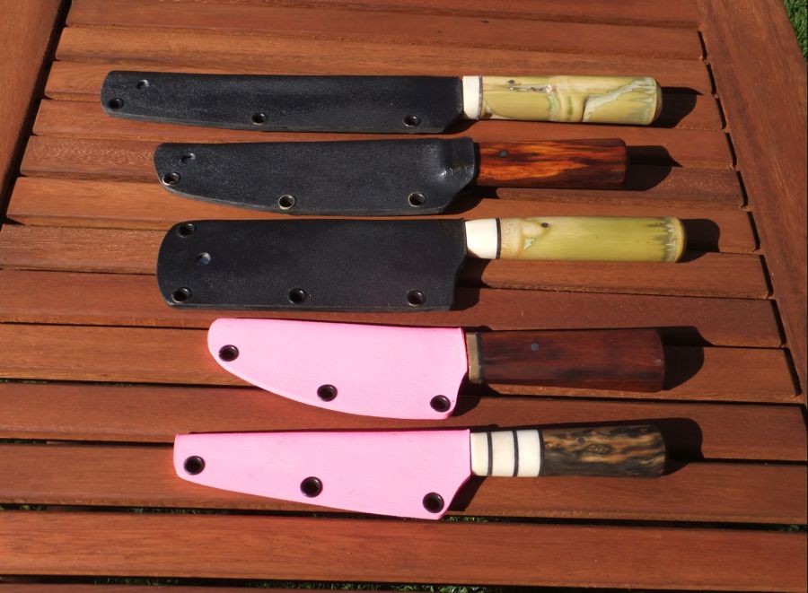

Les cuisines:
Les deux du bas sont utilisés par ma douce, d’où la couleur de l’étui, histoire de pas confondre, pour les trois du haut ne coupent pas en appuis sur la céramique de l'évier...
De haut en bas: XC75 3mm trempe sélective et ivoire bambou; 100C6 3,8mm et olivier; XC10/90McV8 et ivoire bambou; XC75 3mm trempe sélective et olivier; XC10/90McV8 et ivoire racine de buis.

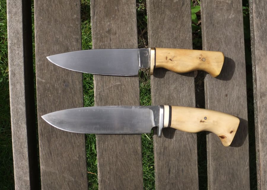

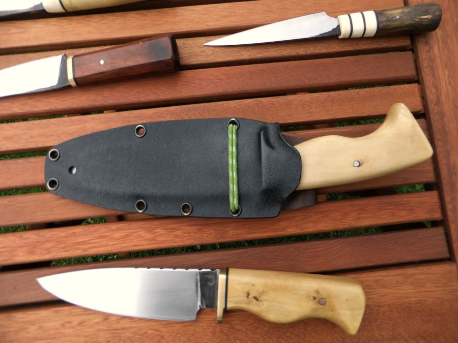

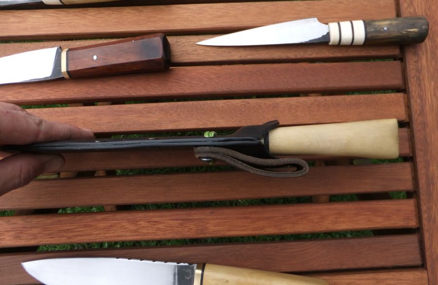

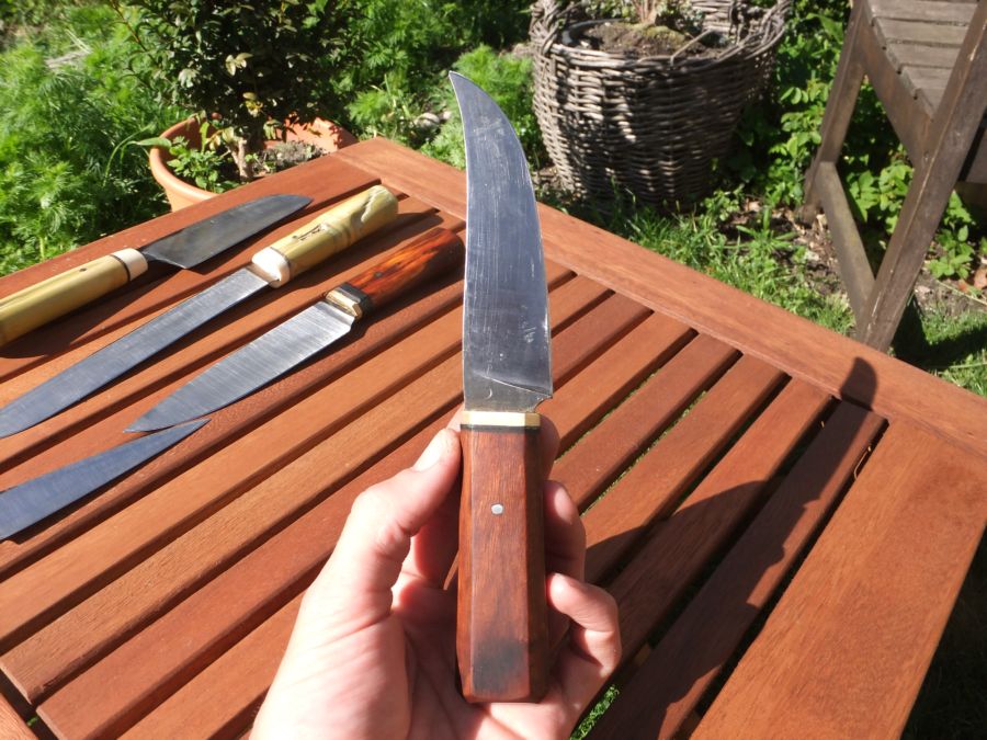

Les outdoors:
Les deux en XC75 trempe selective et buis, gardes laiton et XC75.
Bon certains ont déjà bien servis donc y'a des traces! L'ivoire je connait pas la bête d'origine, c'est un petit vase acheté 1 euros en brocante...

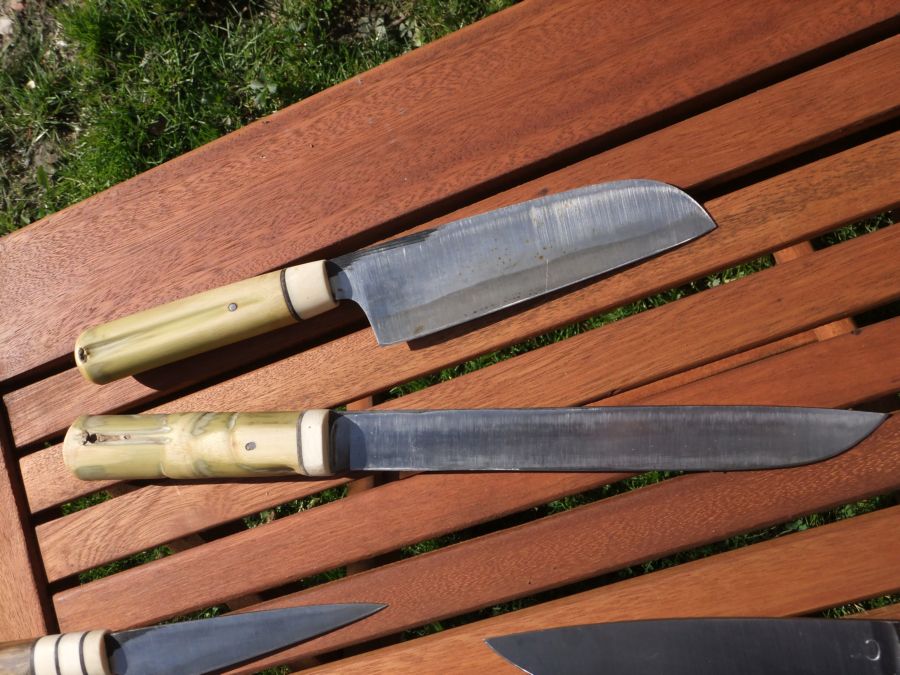

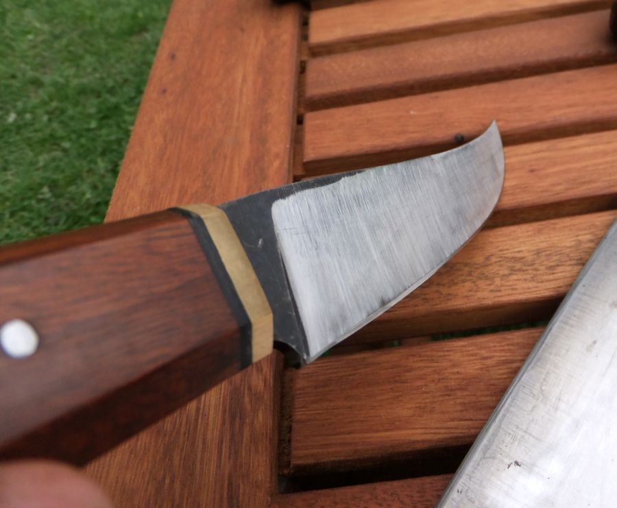

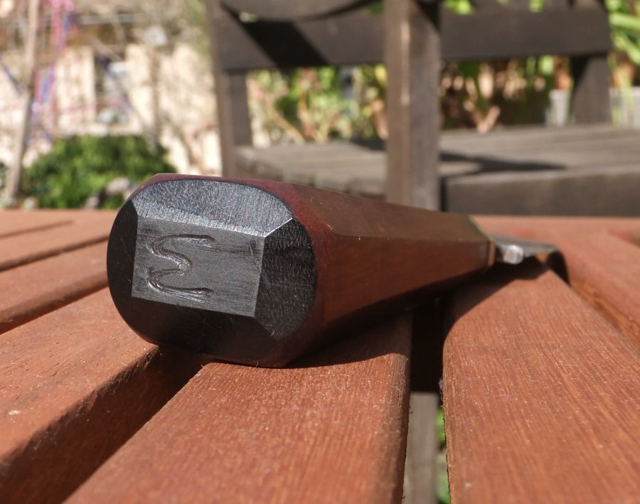

Et un petit mot sur le sandwich XC10/90McV8 d'eurotechni, bon pour la trempe c'est kif kif XC75, le recuit d'origine est niquel (ça se perce facilement), par contre il y a beaucoup de pain et peu de jambon, le 90MCV8 commence a un bon cm du bord, voire même 1,5 cm si on veut une épaisseur homogène, pour des barres de 7cm de large. C'est limite je trouve...
