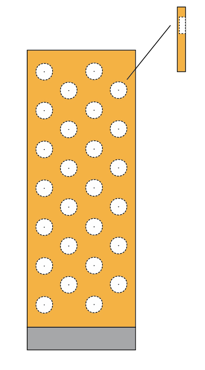

tu as d'autres photos (ou plans meme à la main) de ce machin, ça m'intéresse bien (cela dit j'ai pas de fraiseuses donc faut que je vois si c'est réalisable). Combien y-a-il d'aimant et quelle intensité par aimant ? et quelle épaisseur entre les aimants et la pièce (car l'aimantation décroit très vite, ça doit être fin non ?)

Du coup je viens de finir ça:
Même principe mais j'ai fraisé les logements des aimants dans une plaque de laiton, c'est du coup vissé sur un rectangle d'alu et sur une semelle pour que tout soit à 90°. J'ai encore des vis sans tête à mettre en bas
Pour les 2 jigs j'oriente ensuite la plaque support du back pour amincir la plate semelle de l'angle voulu...

Alors je préviens tout de suite je suis loin d'être doué en conception d'outillage: c'est vraiment du basique de chez basique. Ca ressemble à ça:
Les aimants sont dans des logements que j'ai fraisé dans la plaque laiton d'environ 120x50mm et celle ci est vissée sur le support alu
La plaque de laiton fait 4mm, les aimants sont des 8x3mm donc il reste 1mm de matière l'aimant étant quasi affleurant. Chaque aimant a une force d'adhérence de 1.3kg ce qui fait quasi 34kg théorique mais dans la pratique à 1mm de distance ça doit plutôt taper dans les 14kg réels.
Mais ça plaque déjà bien comme ça et de toute manière avec les aimants il faut toujours prévoir une butée car c'est nettement moins efficace pour empêcher les glissements (genre 2 vis sans tête en bas du truc)

Oui pour la butée je vois bien, j'avais fait un truc comme ton premier essai et même problème (aimants qui se décollent et encrassement). Sinon la plaque verticale est pas mobile par rapport à l'horizontale ? Et comment tu fixes le tout pour que ton angle bouge pas ?
