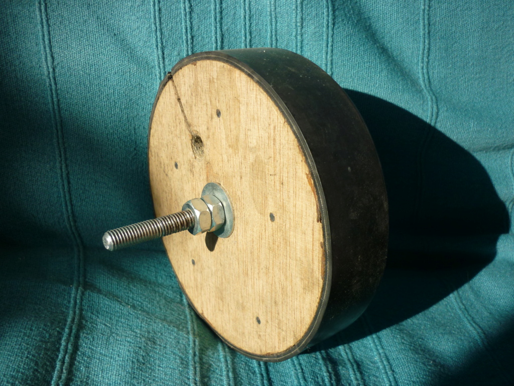

tu veut que je te dise quoi que c'est hors sujet et de mauvaise conseil ?
rayon scie en carton , et foret en papier craft .
le smiley était plus que suffisant , et beaucoup plus digeste pour tout le monde

Puisque tu es si intelligent, peut-être pourrais-tu dire pourquoi ça ne marcherait pas?

Je tente :
- Besoin d'un atelier de ouf et de bonnes compétences en menuiserie pour le réaliser proprement
- A défaut, besoin d'énormément de temps pour le réaliser proprement avec les moyens du bord, chose rare pour qui doit bosser comme un chien pour gagner trois fifrelins.
Mais sinon, c'est joli et malin.

tiens c'est marrant!
je m'étais bricolé ça il y a une bonne vingtaine d'années :
c'était fixé sur une perceuse elle même fixée sur une table par un étau, une goupille conique en bois servait pour le maintient et la tension de la bande
bein ça n'allait pas trop mal pour des bricolages

rien de de voir la fente qui sert a fixer le papier j'ai des sueurs froides (dans le cadre de la réalisation d'une émouture) :bouhouhou:

nwar a écrit:rien de de voir la fente qui sert a fixer le papier j'ai des sueurs froides (dans le cadre de la réalisation d'une émouture) :bouhouhou:
non je détourais et autres bricoles mais pas d'émoutures (je suis pas suicidaire non plus et j'ai encore mes 10 doigts)

je disais plutôt à bpc qui nous présente ce système comme une alternative au backstand...

you a écrit:Je tente :
Pas du tout, les disques en contreplaqués sont faciles et rapides à faire.
Tu as juste besoin d'un ciseaux à bois bien affuté.
J'en ai fait plein, pour poulies plates, trapézoïdales, étagées( 4 étages), roue de contact ou roue à polir.
Les disques avec ce type de serrage mécanique de la bande abrasive existent depuis longtemps( par exemple, roue de serrage pour cordonnier).

Messagepar nwar » 03 Nov 2020 21:11
les cordonniers font des émoutures ?

Messagepar bpc » 03 Nov 2020 21:41
pour attaquer de simples semelles, ils ont déjà un outillage beaucoup plus puissant que des ''mini-back''…

Messagepar nwar » 03 Nov 2020 22:39
et ?
en quoi ca ferait de cette roue un truc moins dangereux pour une émouture ?
tu as été mordu par un backstand quand tu étais petit pour qu'ils t'inspire une telle haine ?

Messagepar SimonC » 03 Nov 2020 23:35
À faire un disque, je préfèrerai un lapidaire plutôt que cet engin.
La fente me fait peur aussi, sans compter que ça ne doit pas être super précis, chocs et autres joyeusetés...

Messagepar bpc » 04 Nov 2020 00:28
si le joint vous fait peur, il vous suffit de coller avec de la glue en spray.….super simple et rapide.
comme ça vous avez la même chose qu'une roue de contact de backstand pour moins cher et facilement beaucoup plus puissant qu'un miniback.
