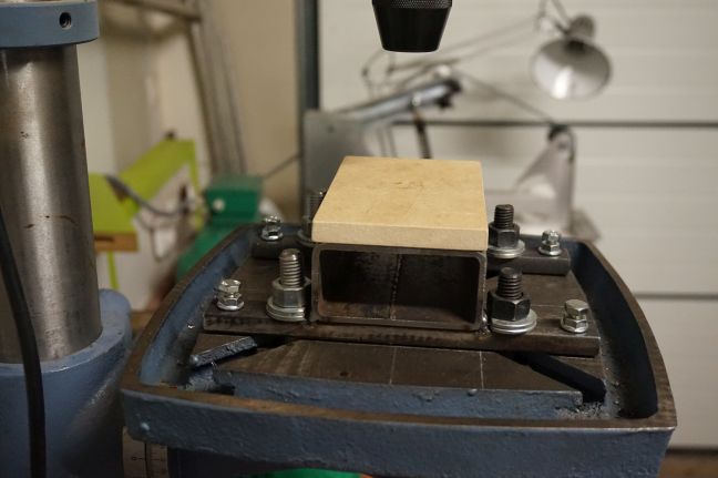

Messagepar Thomas fernandez » 20 Fév 2015 18:28
Après avoir constaté que la table de ma perceuse à colonne était convexe et que pour cette raison j'avais un faux équerrage dans mes perçage, je me suis fais ce support. Réglable des quatre angles, plus possibilité de brider mes pièce a percer.

Messagepar G-M » 20 Fév 2015 19:50
Bien joué.
