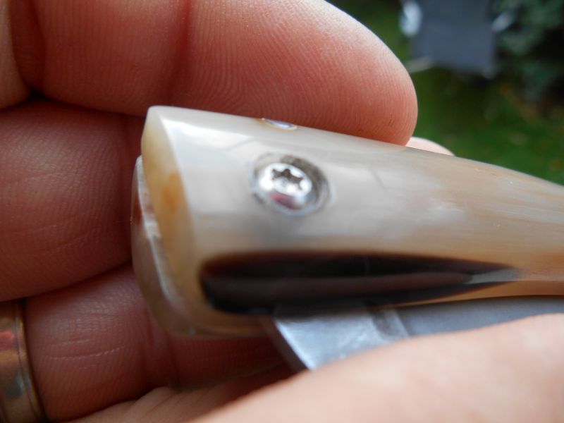

Messagepar senpereko.labanak » 18 Juin 2015 08:25
donc en images
on voit que le haut de la vis est trop enterré pendant que le bas ressort encore un peu :mur:
je vais affiner le manche et essayer de laisser dépasser un peu les vis je verrai bien :roll:

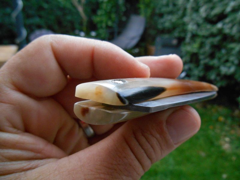

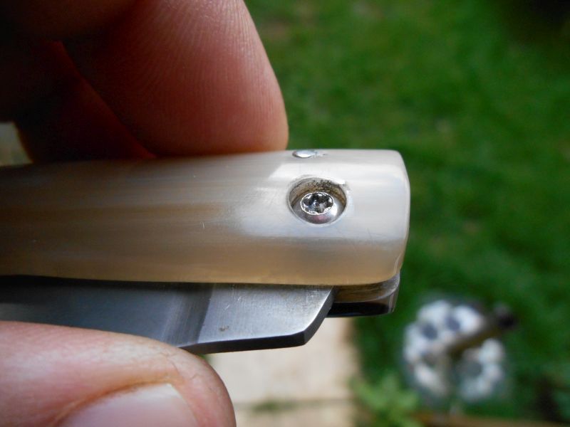

Messagepar senpereko.labanak » 18 Juin 2015 11:03
:mur: :mur: :mur:
foirage de bout en bout
à cause des épaulements (je sais pas si c'est le bon terme) axe trop petit
bon on rabote doucement
et les vis que j'ai du raccourcir dix fois avant que les filetages en aient marre et que tout tourne à vide monté
wanadadiou !!! :truffe:
perçage d'une tête de vis pour sortir cette merd
évidemment dessous c'est plus si rond
du coup deux heures perdues pour cacher la misère avec les rondelles laiton que le panda aime tant
bon bé me voilà avec un nouvel EDC dont je vais tester la solidité au fil des jours :yet positivons je l'aime bien ce couteau :roll:
enfin un peu moins mébon ya plus merdique dans la vie

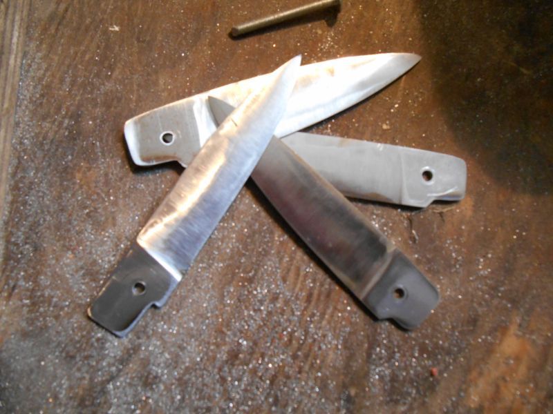

Messagepar senpereko.labanak » 19 Juin 2015 17:45
modif d'un couteau aujourd'hui :D
lame trop large et un peu courte pour le manche
donc raccourcissage et arrondissement du manche et modificage de la lame :D
Awé pis aussi j'ai fait quelques lames bientôt prêtes pour la trempe
et Seb pour faire la lame comme tu dis avec du 3 mm comme tu vois ça va par contre en 2 mm pour l'instant j'arrive pas :roll:

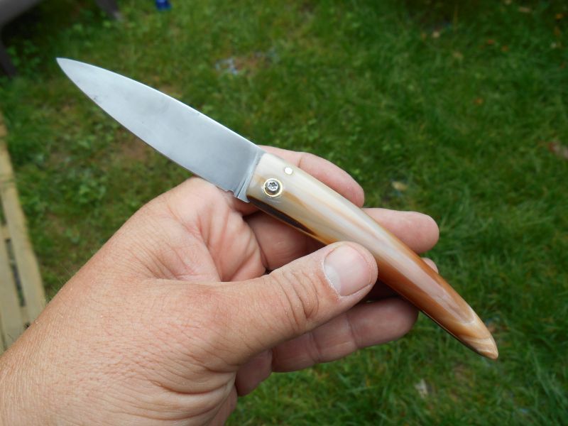

Messagepar senpereko.labanak » 20 Juin 2015 18:14
Egun on !
allez un 3eme en corne de zébu flammée :D
lame en acier carbone xc75 de 9,5 cm
longueur 20 ccm
poids plume 32 grammes
là on voit un peu la tentative de faire comme m'a demandé le Panda
j'adore cette corne :yet
senpereko.labanak
Senperegrin Touque
Messages: 2416
Inscrit le: 12 Déc 2013 20:45
Localisation: Pays Basque
Re: j'ai joué au perchlo et j'aime ça
Messagepar Âchille » 20 Juin 2015 18:16
Mmmm ce couteau est …. désirable :coeur: :coeur:
