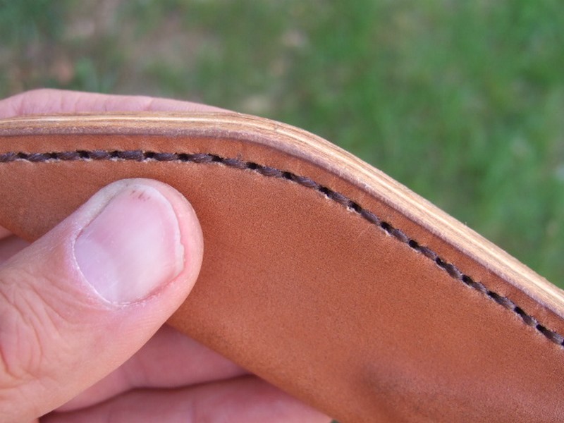

Cloncky a écrit:Hello à tous,
J’ai pourtant troué dans les règles (alêne + inclinaison qui va bien)…
Point de sellier en utilisant deux aiguilles et toujours le même geste (passage de l’aiguille gauche, puis la droite au dessus du fil).
Pas satisfait du résultat, j'obtiens pas encore le décalage entre deux points.
Bon, faut réfléchir encore…
A + Cloncky
Tu utilises quoi comme alène ? Ils sont très gros tes trous alors qu'avec une alène, on ne doit pratiquement pas les voir une fois le fil passé.
Les bords des trous semblent déchirés alors que l'alène aurait dû passer au travers du cuir en coupant et écartant.

Messagepar Cloncky » 01 Oct 2009 19:01
Salut Fragaria Vesca,
Pour cet essai j'ai pris une alêne du commerce, elle est effectivement assez large (2,5 à 3mm au niveau de l'ouverture du trou). J'ai tiré fort sur la couture, peut être trop fort...
Voilà, il faut que je fasse d'autres essais avec mes outils maison.
La question que je me pose : le sens de "tricotage" pour ce point de sellier ou faire comme Momo ?
A + Cloncky

Messagepar tithouan » 01 Oct 2009 19:28
Alène qui coupe trop … peut-être bouffer legerement le fil des bords de l'alène … perso j'en avais une récente qui me faisait la même chose mais pas la vieillle alène qui appartenait à mon père … j'ai "désaffuté" l'outil … en gardant une belle pointe mais des bords non tranchant … du coup ça perce et écarte le cuir … ça ne coupe pas,et du coup le cuir se resserre à la couture …
elle me paraît assez grosse aussi comme alène … plus elle sera fine (avec les aiguilles qui vont avec) plus les coutures seront fines …
a+

Messagepar olmo » 01 Oct 2009 19:31
pas mieux que Tithouan
je crois savoir qu'alène aiguille et fil doivent avoir à peu de chose près la même épaisseur

Messagepar Cloncky » 01 Oct 2009 19:53
Ok, bien le merci les gars, à suivre...

Messagepar tithouan » 01 Oct 2009 20:36
si tu veux une alène fine qui sent bon … heu qui fait des trous fins … monte une aiguille cuir de machine à coudre sur un manche … c'est redoutable … (perso j'ai diminué la longueur de l'aiguille qui rendait la chose trop fragile …)
par contre là faut des aiguilles très fines … mais quel régal pour les yeux …
tithouan
