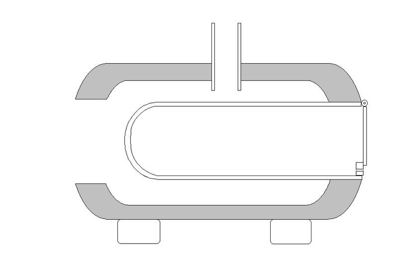

Euh, explication? J'ai pensé que c'est tellement simple qu'il ne faut pas d'explication. C'est le système d'un tube dans un tube. En principe il s'agit d'une FAG, mais dedans il y a un tube non isolé qui sert de chambre pour chauffer les lames. La chaleur dans cette chambre est distribué très régulièrement (mieux que dans mes fours électriques). Elle se ferme a l'aide d'une porte et contient une couche de environ 1 cm de charbon métallurgique (charbon de bois pillé suffit, aussi) qui évite toute oxydation des surfaçes. En plus, il y a une ouverture pour y mettre un thermocouple. C'est tout. A cause de la masse du système, surtout du tube intérieur (parois épaisses) la température se distribue bien et ne change pas très vite et peut être regulé simplement par régulation de la pression du propane et régulation de l'ouverture pour l'air. Simple, efficaçe, bon marché.

Pas con.
Re: four de trempe
Messagepar morillon » 04 Oct 2009 18:19
Ingenieux... et adopté. montage a suivre. Merci Achim .

Chambre céramique je suppose ?
Re: four de trempe
Messagepar AchimW » 04 Oct 2009 19:19
Non, tube de fer simple. Faut pas faire trop compliqué, non?

j'ai pensé a un corps d'extincteur a poudre( les modèles moyens sans tuyaux) decoupé aux extremités a l'interieur d'une fag "classique" faite maison.

Vaut mieux laisser une extremité intacte/fermé. En principe c'est ça:
