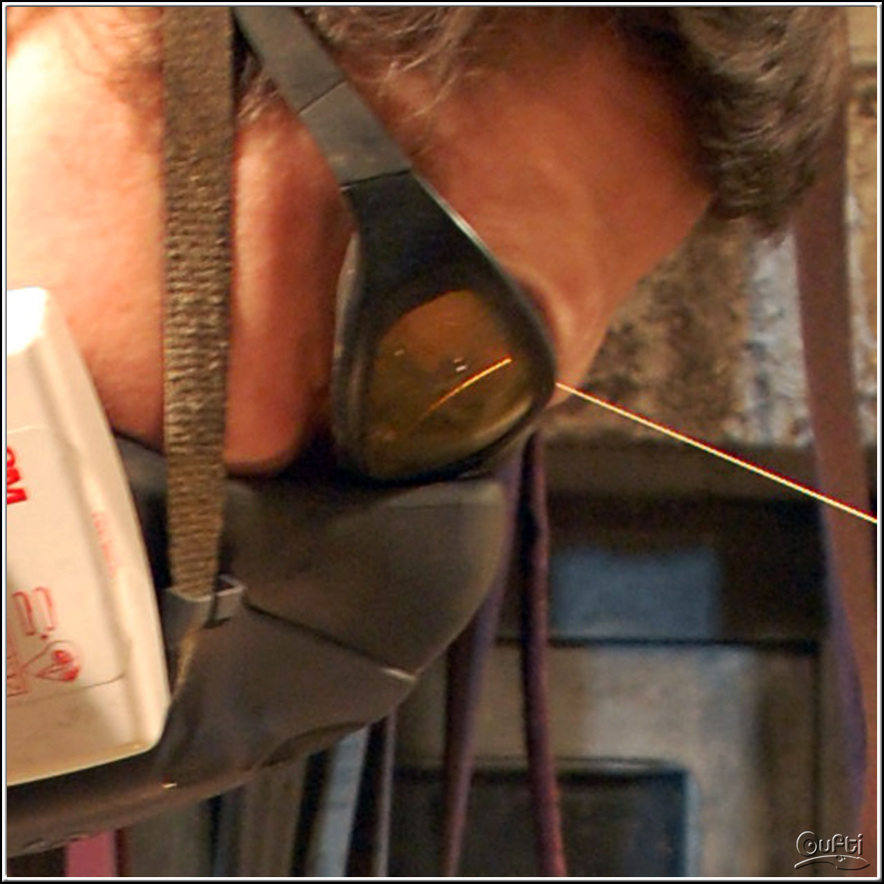

stooooop, arretez, j'en peux plus, allez hophophop vous me ramenez vos passeports sécurité….z'ètes bon pour un recyclage pkt
euhh, la dernière, ce ne serait pas le reflet de la trajectoire du braison que l'on voit !! hein non, pasque ses lunettes ont l'air bien ajustées quand-même !
m'enfin faudra qu'on en parle encore en peu de la sécurité à la maison VS la sécurité au boulot :chin:

oufti a écrit:Là c'est une étincelle qui a réussi à se glisser entre les mousse de contact des oculaires des lunettes et la peau, l'étincelle passe derrière le verre...
C'est plus con ça.

trailtosterone a écrit:euhh, la dernière, ce ne serait pas le reflet de la trajectoire du braison que l'on voit !! hein non, pasque ses lunettes ont l'air bien ajustées quand-même !
Non sinon on verrait aussi la trajectoire de l'étincelle devant la monture.

donc les lunettes sont bonnes pour la poubelle !!
en plus elles ont un joint périphérique en mousse( et l'élastique semble tendu à souhait), donc si ça passe c'est que c'est foutu >> POUBEEEEEEEELLE !
les yeux, ça ne repousse pas (même si l'on porte de lentilles, la limaille gratte à l'intérieur de la paupière … blablabla !)

trailtosterone a écrit:en plus elles ont un joint périphérique en mousse( et l'élastique semble tendu à souhait), donc si ça passe c'est que c'est foutu >> POUBEEEEEEEELLE !
J'ai pas mis les élastiques, je ne supporte pas quand ça serre, j'ai mis les branches normales, du coup il y a de petits jours, oui.
Bah, pour faire des couteaux un oeil suffit, c'est même mieux en fait.
