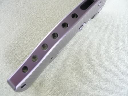

Messagepar jlg » 20 Jan 2011 17:12
David88 a écrit::roll:
Intégral titane :D
Messages: 28079

Messagepar David88 » 20 Jan 2011 18:32
jlg a écrit:
Intégral titane :D
et liner en plus ???
Pas mal ! :D

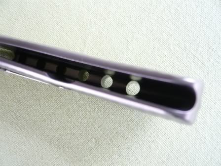

Messagepar pwet » 20 Jan 2011 18:39
non non frame integral complet une seule piece.
merci
