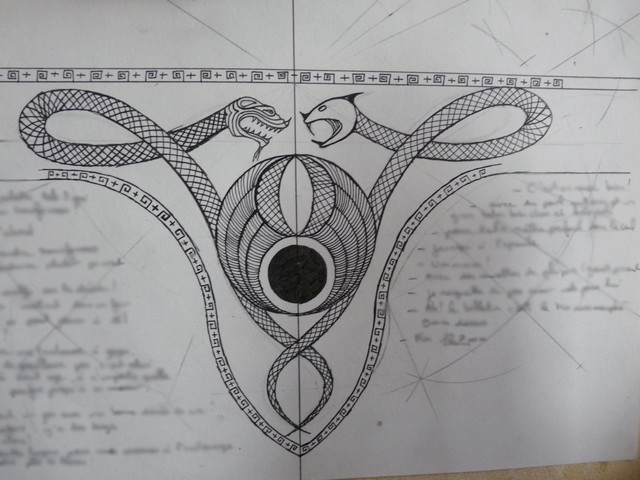

Doud a écrit:je me demande ce que Jérôme fait avec des plans d'utérus artificiels dans son atelier …
je n'ai pas osé la faire, ne connaissant pas assez Torpen ! :oops:

Messagepar torpen » 01 Fév 2012 15:00

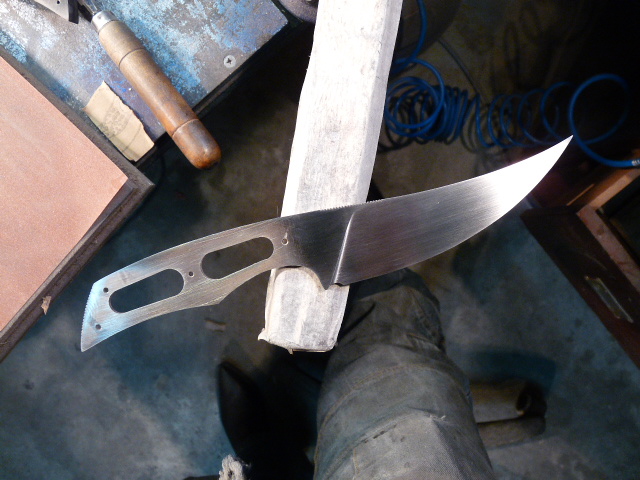

tiens c'est marrant j'avais jamais fait gaffe à la ressemblance, un acte manqué sans doute, à la base c'est un motif que je devais graver sur une douille de hache, c'est le déroulé là…
à cette époque j'étais jeune et fringuant
et chevelu

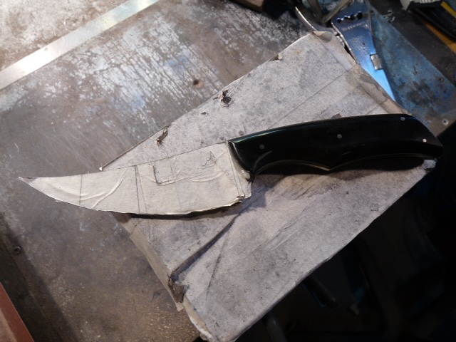

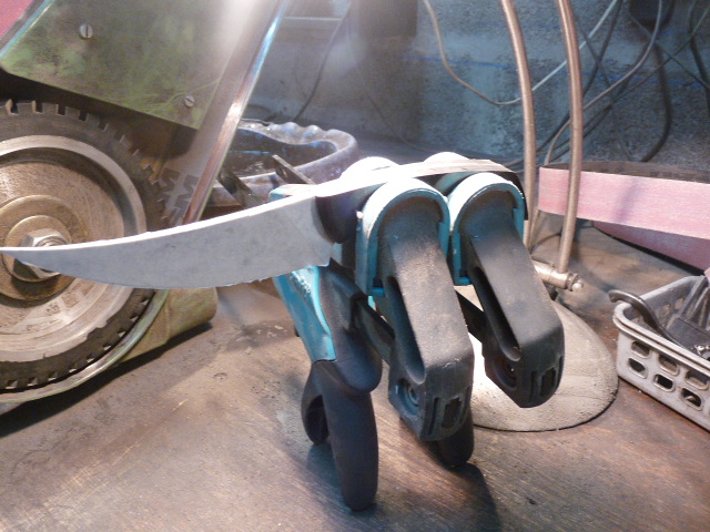

sinon à force je fini par avoir toute une lame tirée en long, pendant ce temps je met mon tube d'araldite sous ma chemise pour la réchauffer (sujet de conversation sicac 2010 bencardoso/davless/moi youpi):
pis, je protège la lame avec du ruban de peintre et je colle le plaquettes, je laisse le tout sous l’halogène pour que la colle ne fige pas
et j'attend en floodant sur neoczen :mouarf:

Messagepar .LuD. » 01 Fév 2012 15:25
Marrant, ton dessin:
m'a fait pensé à:

Messagepar abouaswad » 01 Fév 2012 15:27
C'est basé sur un dessin ancien ?
parce que l'analogie serpents/utérus pourrait ne pas être une coïncidence

.LuD. a écrit:Marrant, ton dessin:
m'a fais pensé à:
Comme bcp finalement rptd
(j'ai dégagé les photo de la citation;))

Messagepar Rix » 01 Fév 2012 16:24
c'était pour un stérilet custom en titane trempé ?

en fait je fabrique des femmes cyborg de temps en temps pour vendre aux nerds fortunés, c'est ma doc technique :o
un mix de ce que j'ai vu en m'intéressant au mazdéisme et à l'antiquité grecque

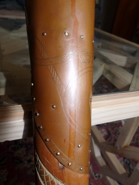

Messagepar torpen » 01 Fév 2012 18:01
bon...

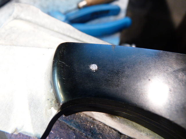

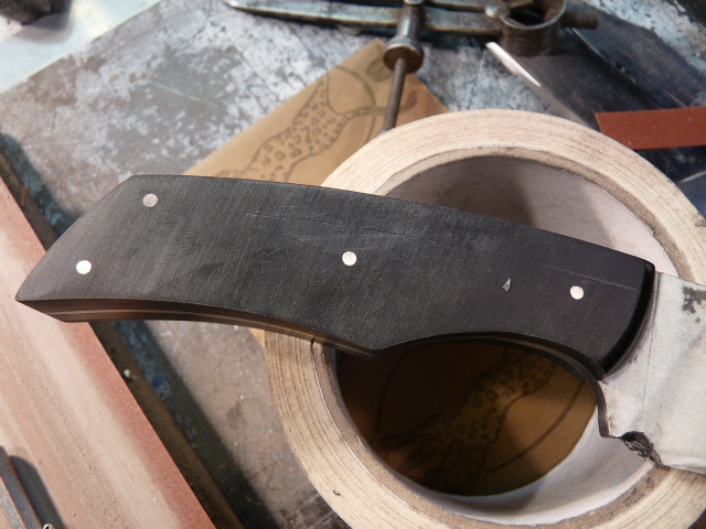

quand ça a pris j’arase les rivets à la lime, juste ce qu'il faut pour pouvoir les mater:
puis une fois matés, j’arase de nouveau mais au grain 600:

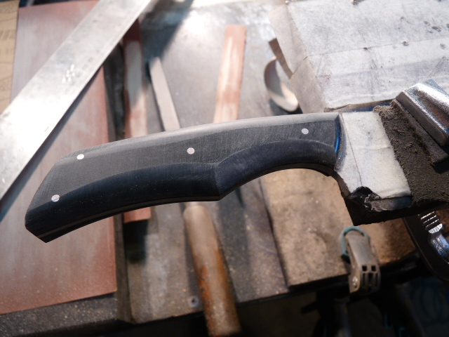

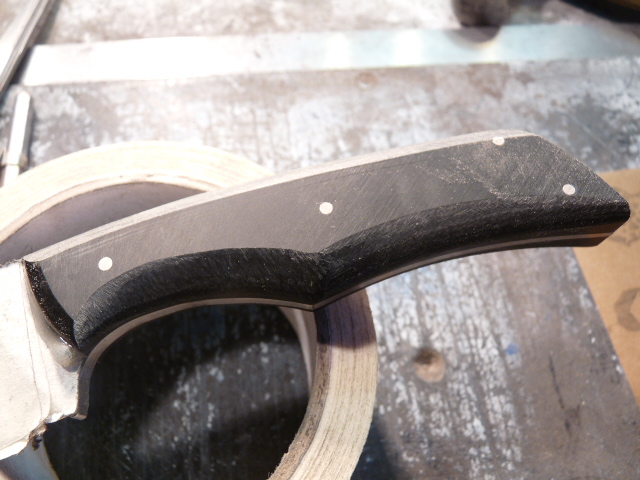

Les chanfreins au back stand et à la lime:
puis vers des grains plus fins:
et pour finir un coup de frotte:

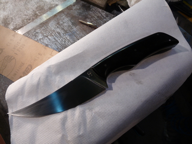

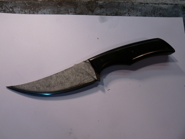

dégraissage et nettoyage complet du couteau:
un coup de perchlo, neutralisation, rinçage toussa:
puis liquide de bronzage sur les rivets:

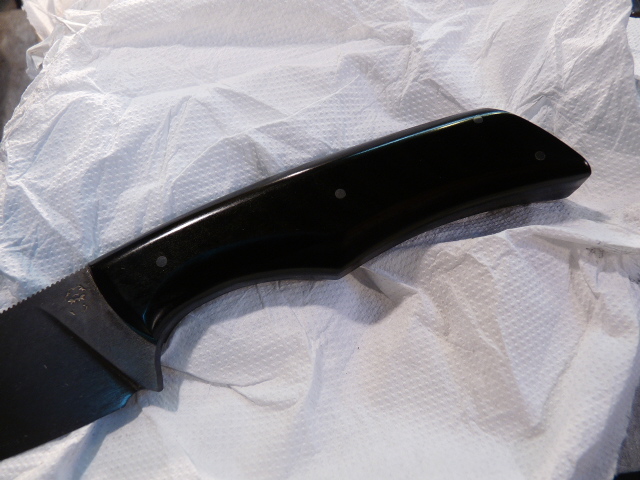

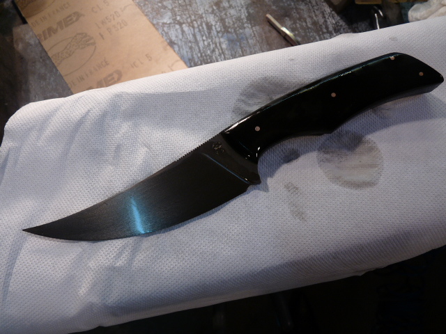

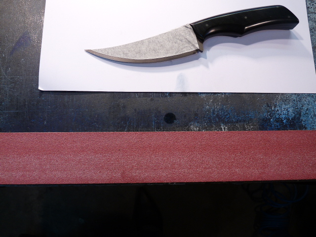

Ensuite le fil est créé avec une bande de 120:
Puis 400, bande scotch brite sur le back, frotte affutage à la 6000 et re-frotte, puis y'a plus qu'à enlever le ruban adhésif:
et voilà :D
