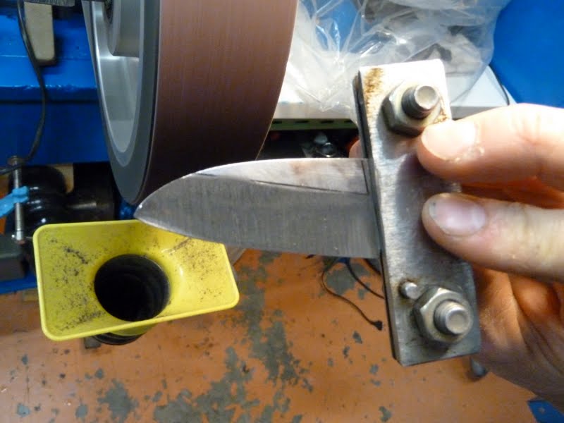

C'est partie pour l'émouture! Bande en corindon grain 60.
Coté gauche.
Coté droit.
Comme ça de chaque coté du grain 60 au grain 240 en passant par 80 et 150.
résultat aprés le 240.
Un fils d'environ 0.5 mm.

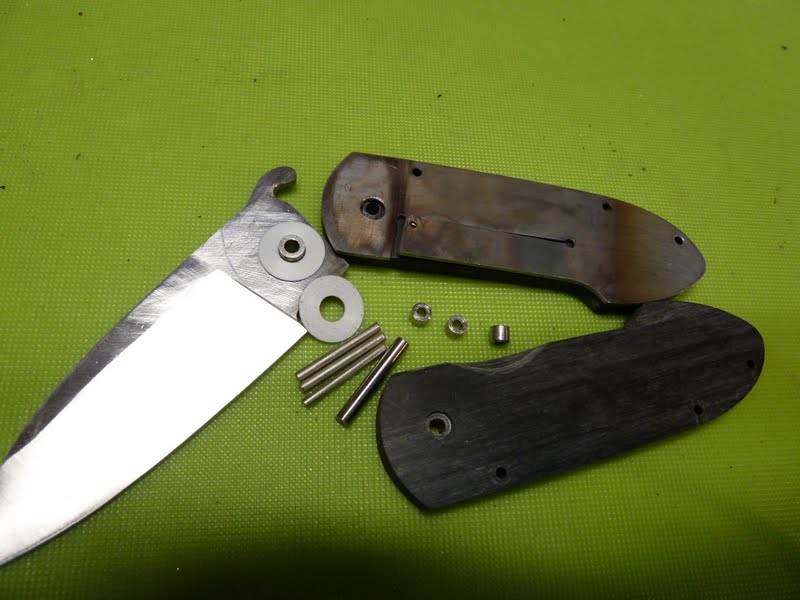

Montage a blanc pour la mise en forme final des plaquettes et de la platine.
Allé zou au back au grain 150.
Dégagement pour dévérouiller le lock.
Découpe des rivet en maillechort, et de l'axe en inox.
ébavurage rapide!

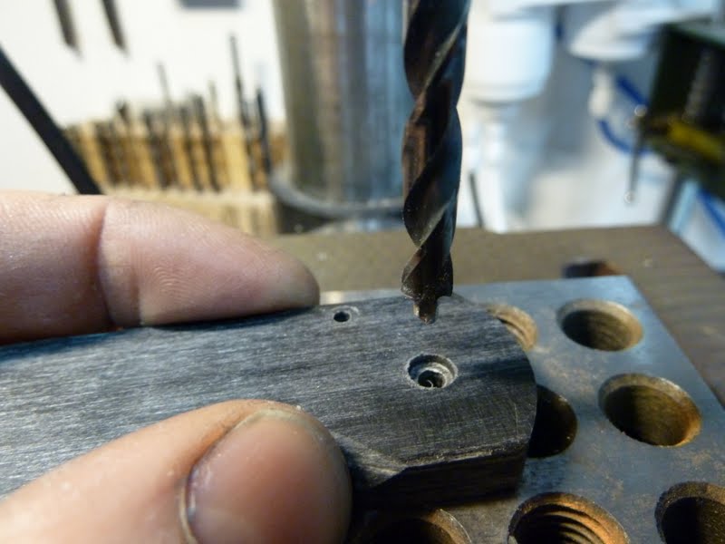

alésage de la plaquette gauche (celle sans platine) avec un foret diam 5 rectifié par mes soins.
Perçage diam 4.8 puis un coup d'alésoir diam 5 pour la lame et la platine.
Photos de toutes les pièces qui compose un Bouilland.

Messagepar Stéphane Espi » 08 Mar 2013 14:48
Prends des bandes bleues pour le 60 80 et 120
Elles sont plus résistantes
Bisous
Stéphane Espi
Maurice Ravel
Messages: 4450
Inscrit le: 13 Nov 2007 00:26
Localisation: Vendres au sud
Re: Wip du Bouilland (L'atelier des Falaises)
Messagepar lezardo » 08 Mar 2013 14:58
Ah oui car c'est vrai qu'elle s'use vite!
Chez qui je peux trouver ça?
Je me fourni chez Paulo Simoes.
En bleu c'est du Zirconium?

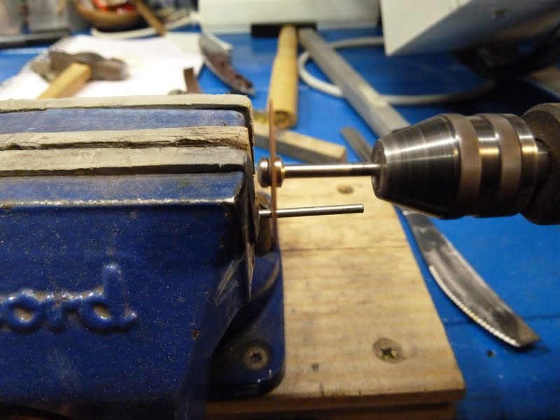

Messagepar GregK » 08 Mar 2013 20:50
G-M a écrit:
lezardo a écrit:quand la fraise attaque l'entretoise ça me la dévisse...
Il te faudrait une fraise avec une hélice a gauche pour faire comme ça.
Sinon, tu te bricole un montage façon serrage de selle de vélo:
- Un petit bloc d'acier ou d'alu que tu peux brider sur ta table ou serrer en étau
- Un alésage au diamètre de ton axe a rectifier, moins profond que la longueur finale de l'axe
- Un trait de scie pour fendre un des côté
- Une vis en travers pour serrer et zou
Comme ça
Merci à vous deux pour vos explications
ca donne des idées thup
