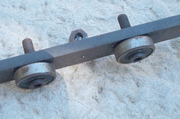

Ouais c'est pas faux, toutefois en gardant le principe, je suis sûr qu'on peut réduire ce défaut. Il faut le faire plus petit en sorte. Ou peut être rajouter une pièce/guide qui permettrait d'aller jusqu'au bout.
J'va réfléchir...

DEMONEX a écrit:Ouais c'est pas faux, toutefois en gardant le principe, je suis sûr qu'on peut réduire ce défaut. Il faut le faire plus petit en sorte. Ou peut être rajouter une pièce/guide qui permettrait d'aller jusqu'au bout.
J'va réfléchir...
Bon, si tu veux faire simple, j'ai vu une fois quelque part la combine suivante, un marbre (ou quelque chose d'approchant), un foret. Tu pose ton foret couché sur le marbre perpendiculairement à la lame, et tu trace avec la pointe du foret. En choisissant bien le foret, tu positionne le trait au bon endroit. :parfait:

T'as des forêts pointues toi? Les miens ne le sont pas!! Et pi, il me manque le marbre aussi :p Sinon oui, c'est effectivement plus simple encore :D

Un foret pour bois, y'a une pointe centrée.

Mouais plus ou moins pointu effectivement. Je crois que si j'utilisais cette méthode, je sacrifierais un foret usé que je taillerais en pointe.

Tu prends une pointe a tracer à la place du foret, et tu place une petite cale sous l'extrémite pour positionner la pointe à la hauteur que tu veux, enfin c'est comme ça que je fais.

Messagepar DEMONEX » 11 Oct 2013 12:29
Je tacherais tout de même de le faire mon zigouigoui, histoire de.

Messagepar Blue Dog » 11 Oct 2013 12:40
Autre version du trusquin centreur : http://metal-connexion.fr/forum/petites-astuces-et-tours-de-main-en-ferronnerie-metallerie-t2227.html
Et il me semble que j'avais vu le même genre sur un autre forum.
Le plus important est de centrer très précisément la pointe entre les deux pion/roulettes, surtout pour marquer le milieu de faibles largeurs (comme l'épaisseur d'une lame par ex...)

ben voila, ça ressemble bien à ce que j'ai dessiné mais en mieux quoi thup
