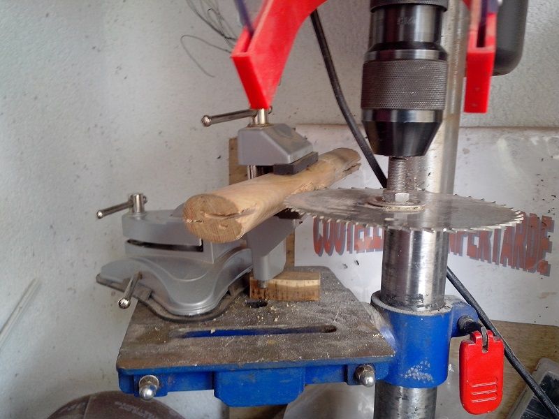

nwar a écrit:des gants qui approchent une lame rotative ça me fout des frissons dans le dos... Aussi anti-coupure soient-ils, su tu touches la lame, ils vont être arraché et ta main (ton bras) tiré vers la lame. t'as plus qu'a prier pour qu le gant bloque la machine... 1 chance sur 100...
mais effectivement un système d'étaux pour tenir le bois avec un poignée de chaque coté doit pouvoir se bricoler et limiter les risques.
Vu de profil un truc genre (admirez l'artiste) ---IöI--- où --- sont des poignées I¨I un genre de U avec un système de serrage et o le manche.
Hé, je parlais des gants en utilisant la lame fixe bloquée dans l'étau comme sur la photo !

Messagepar senpereko.labanak » 11 Juin 2014 22:10
Bé celui chez qui j ai fait le stage a une lame dans une perceuse a colonne
Et un étau de perceuse dans un étau de perceuse de manière a ce que le manche soit a l horizontale
Mais sa perceuse a colonne est sophistiquée et sa table monte et va de droite a gauche avec des manivelles
Donc le manche est a l horizontale dans un étau et une fois a bonne hauteur c est avec la manivelle que tu approche le manche de la lame circulaire
Du coup tes mains sont très loin
La j ai que le tel mais des que j ai l ordi j essaye de mettre en image :D
La je sais pas si je suis compréhensible :?

Messagepar nwar » 11 Juin 2014 23:32
ah pardon, j'imaginais la scie circulaire, en marche, dans l'étau.… :ouille:

Messagepar senpereko.labanak » 12 Juin 2014 07:13
Ah non trop peur que l étau tourne avec :roll:

Messagepar senpereko.labanak » 14 Juin 2014 10:17
Agur
l'idée avec cette lame c'est de faire quelque chose comme ça
mais sans la table qui monte et qui va de gauche a droite avec des manivelles on peut pas faire grand chose :?
avancet l'etau à la main c'est pas top et pas stable
dommage parce que c'était sécurisant

Messagepar senpereko.labanak » 14 Juin 2014 11:43
G-M a écrit:
senpereko.labanak a écrit:dommage parce que c'était sécurisant
:bouhouhou:
Faudrait que je retrouve cette photo de ma main avant qu'ils m'enlèvent les fils :songeur:
sécurisant avec l étau vissé sur la table
et la table sur cremaillère
mais pas comme ça …. :D

Messagepar nwar » 14 Juin 2014 11:58
je suis pas spécialiste, mais j'ai peur que la vitesse de rotation d'une perceuse a colonne ne soit pas suffisante pour couper en sécurité avec ce genre de lame.… même avec un étau j'aurais peur de l'éjection et de me prendre le bois dans la g.…

Re: wip sans filet conseils bienvenus
Messagepar felipe » 14 Juin 2014 12:35
faut s'habiller comme il faut

Messagepar senpereko.labanak » 14 Juin 2014 13:20
wé mais là t"as tout sauf les gants 8)

Messagepar nwar » 14 Juin 2014 16:12
on a dit : pas de gant sur les machines rotative !

Messagepar Alexdeden » 15 Juin 2014 17:57
Je verrais bien un montage comme celui du croquis de Nwar agencé comme ça :
Avec la lame verticale, comme une scie circulaire sur table. Et ça peut être une lame circulaire montée sur perceuse ou une scie circulaire fixée sous un panneau. Mon schéma est merdique mais c'est juste pour montrer le principe. Une sorte de cornière en U dans laquelle on fixe le manche (marron) et qu'on fait descendre sur la lame.

Messagepar trailtosterone » 15 Juin 2014 18:39
et hop, on retourne tout le bazar et on a une scie radiale à onglet, tout à fait le genre d'outil adapté (mais on peur aussi rigoler en calant une défonceuse dans un étau et en tenant la pièce avec les dents !)
et pour les gants anti-coupures, méfiance, j'en ai transformé un paquet en "mitaines" en utilisant la lame de mon Leatherman et pourtant c'était des X4XX … dans le doute essayez de couper le petit doigt de la main gauche (pour les droitiers, les autres peuvent aller au lycée de Versailles) histoire d'être certain de porte des EPI de qualité
