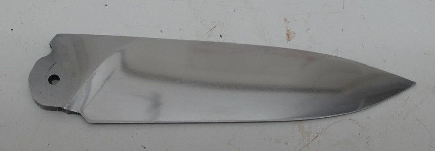

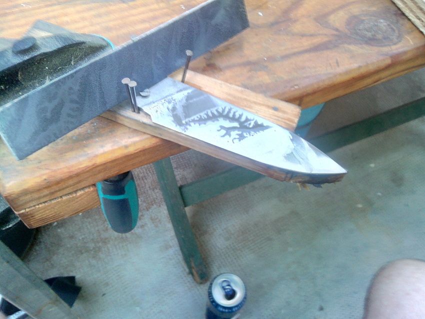

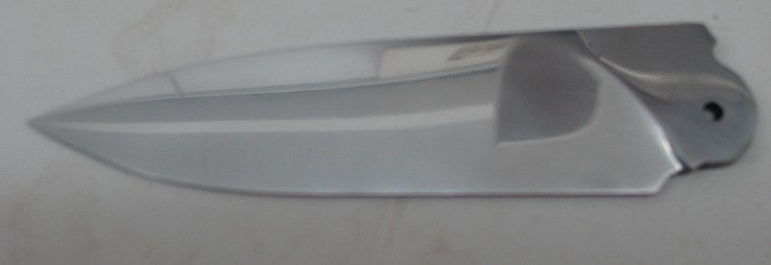

Messagepar zayek » 12 Aoû 2015 18:39
En attendant de trouver du temps pour me bricoler de quoi tremper.
Bah... de temps en temps avec une petite bière:
Résultat, 120 -> 3000 -> polish:
Je crois que je ne peut pas aller beaucoup plus loin.

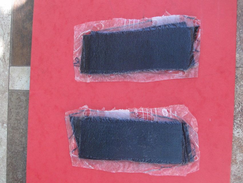

Je me suis aussi essayé au micarta.
Un vieux jean transformé en short, de l'époxy liquide, un sachet congélation, deux bout de contre plaqué et une grosse jardinière pour presse.
Et hop, le manche de mon prochain projet. :D
6 épaisseurs de jean m'ont donné des plaquette de 5 mm.
Je m'attendais à un matériaux hydrophobe avec toute la résine que j'y ai mis mais non. L'eau doit s'infiltrer dans les fibres du tissus et il doit surement falloir le traiter.

Messagepar Lebowski » 12 Aoû 2015 19:01
JOlie ta lame et le polish est bien fait.
Et super chouette le micarta !! thup thup bien joué.
Il suffit de poncer ton micarta assez fin une fois monté et collé sur un manche, et l'eau ne rentrera plus. :chin:

Messagepar Abaddon » 12 Aoû 2015 20:44
Super propre le boulot au polish ! et bien sympas le micarta tu as pris quoi comme colle ?

Messagepar zayek » 13 Aoû 2015 18:25
Merci.
J'ai utilisé ça Abaddon.
6 couches de jean de 12 x 4,5 par plaques et si je me souviens bien, 40 gr de résines et 16 gr de catalyseur.
