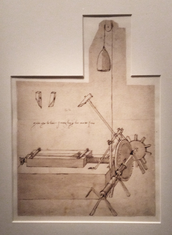

Messagepar Jonathan P. » 30 Aoû 2021 17:35
bpc a écrit:
baalot a écrit:Moins que de faire des limes entièrement au couteau
C'est pas bête :
après tout, les dents des limes sont taillées avec des burins.……...et quand on voit l'émouture et la dureté de certains couteaux!!! :lol:
Plan d'une machine de Leonard de Vinci pour strier les limes de manière régulière:
Messages: 32646
Re: une bonne grosse lime plate
Messagepar Fugoo » 30 Aoû 2021 19:26
Superbe !
