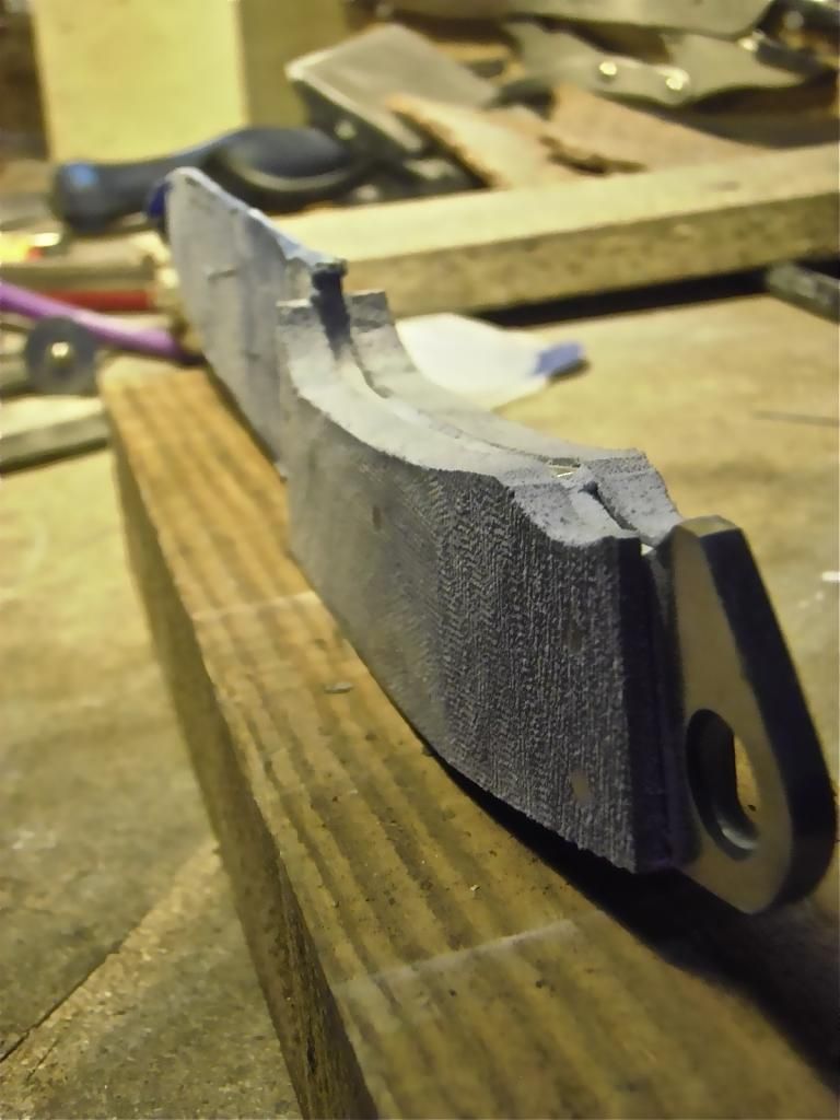

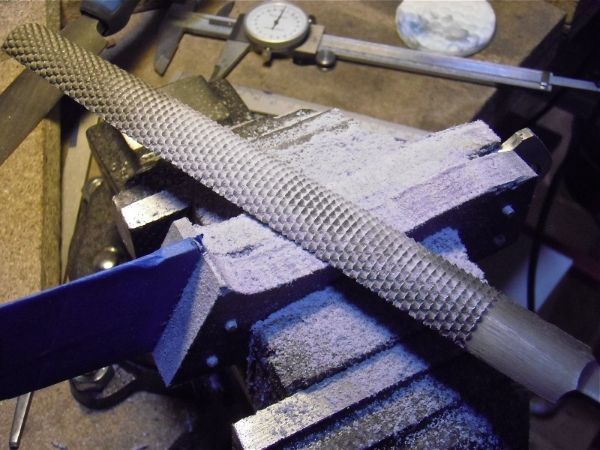

Désépaississage :
Et râpe, râpe, râpe …

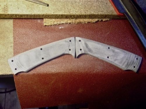

Mise en forme terminée
verbal, toi qu'aimais pas le micarta, regardes il te fait un coeur, c'est un signe ! :mouarf:
Maintenant ponçage fin et nettoyage...

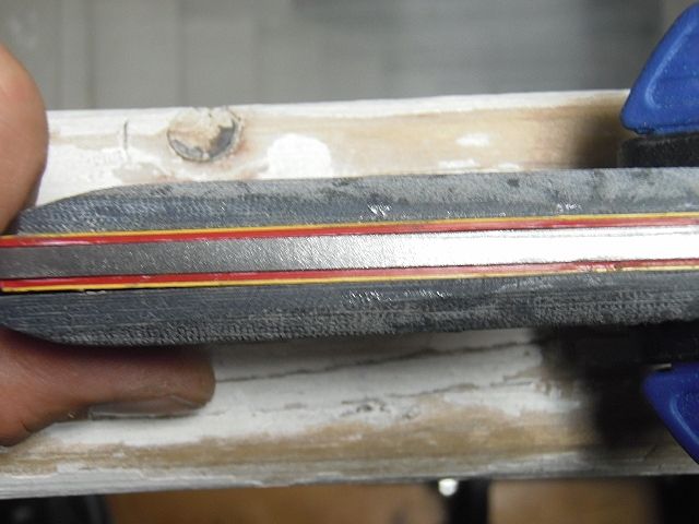

Mauvaise surprise ce matin …
Quelque chose a foiré au collage des plaquettes, ça a bougé… pas de grand chose, peut être 0,3 mm mais bon... me retrouve avec une plaquette plus haute que l'autre.
J'ai déconné hier. J'avais plus que de l'Araldit rapide alors au lieu d'attendre pour aller en acheter aujourd'hui j'ai fais le con.
Au moment de coller, j'ai enduis les plaquettes de colle, pris mes rivets et ôôô surprise ils ne voulaient plus rentrer … je les avais rayé 5 mn avant et j'avais pas fais d'essai... donc je me retrouve plus qu'avec 1 rivet qui veut bien finalement rentrer dans un de ces p##### de trous, je me retrouve avec de la colle plein les doigts , je panique parce-que la colle a déjà quasiment pris, j'assemble à la va vite, je serre le tout dans l'étau, c'était droit... pis voila comment on va à la cata …
Je suis bon pour destroyer les plaquettes à moins que quelqu'un aie une idée pour les enlever …
Ou si quelqu'un a une technique efficace pour les détruire sans endommager la semelle je suis preneur.

Par contre une astuce particulière pour coller les intercalaires ? ou alors franco : je colle d'abord les intercalaires entre eux (j'aimerai en superposer 2 de couleurs différentes), puis ensuite je les colle sous la plaquette, puis ensuite le tout sur la semelle ?

Je n'ai jamais mis d'intercalaire sur mes couteaux. Mais comme ca au feeling je collerais tout (bois sur intercalaire, intercalaire sur intercalaire bis, intercalaire bis sur plate semelle, et idem de lnautre cote). En effet si tu ne colle pas un seul element, ca veux dire que le manche ne va rester solidaire que par les rivets. Dans se cas autant ne rien coller, comme ca pas de pbme de séchage comme tu as eu...
Edit : par contre vas-y mou sur l'épaisseur de colle si tu veux que les intercalaires soient bien jointives sur la tranche apres les finitions.
