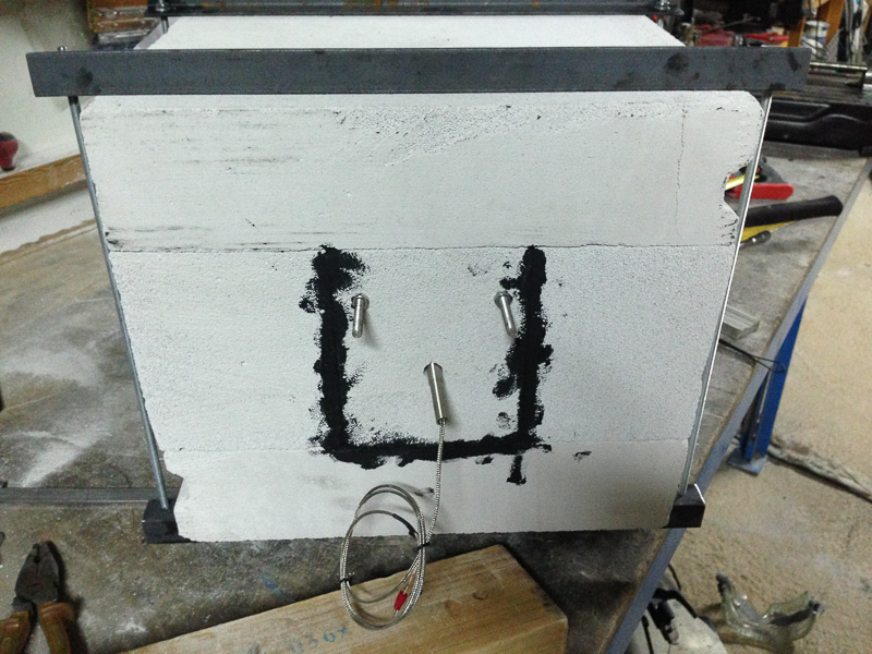

Bon j'étais un peu débordé et j'avais pas pris le temps de mettre les photos de mon four de trempe, je me permets de le faire ici, pour les prochains qui cherchent, je pense que ça sera plus facile.
Donc c'est un four en beton cellulaire. Au passage pour le beton cellulaire, j'ai lu sur un forum, je sais pas si c'est ici ou ailleurs de préférer les bloc Ytong par rapport à sipporex : that's bullshit :oops: ce sont deux marques de Xella, donc stricto senso la même chose. Je bosse avec Xella et je leur ai dit que ça faisait des bons fours :P , ils m'ont regardé :shock:

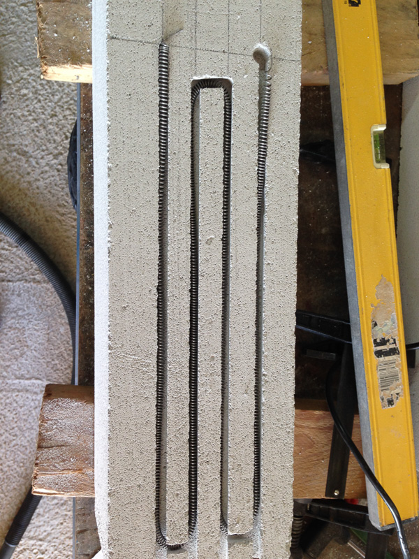

Donc j'ai pris le parti de faire mon four à sec, en formant le beton cellulaire à la défonceuse. Je pensais sacrifier une fraise, mais au final, ça va, ça les tues pas (je dis pas que ça leur fais du bien hein, mais pour un four, mes fraises restent niquels).
Les dimension intérieures sont de 12x12x40cm, les résistances sont celle préco dans ce post.

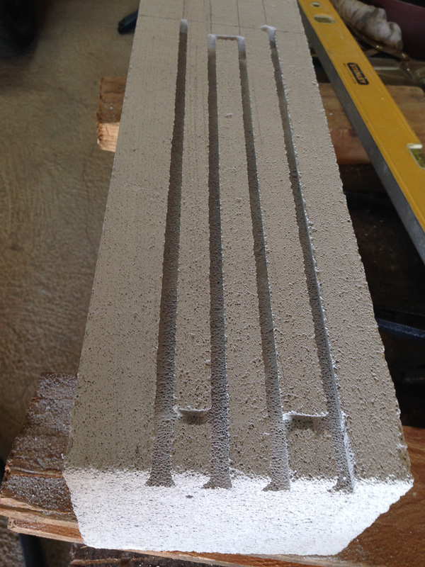

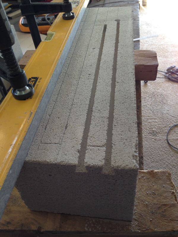

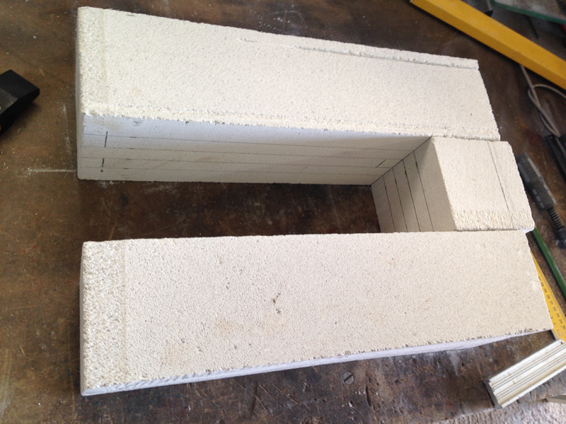

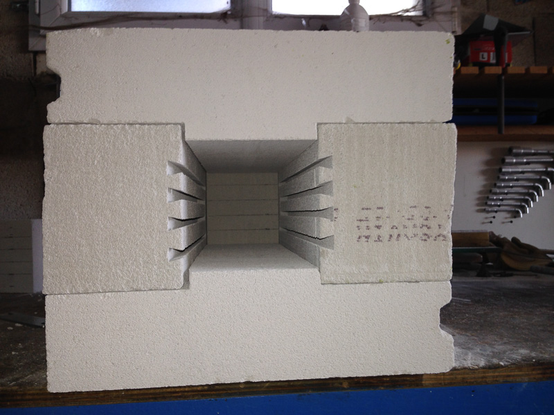

découpage des côtés dans un bloc ce 62.5X25X15 on garde le 15 comme hauteur, on coupe dans le sens de la longueur (25 /2) une des chutes (62.5 ramené à 50) servira pour le fond

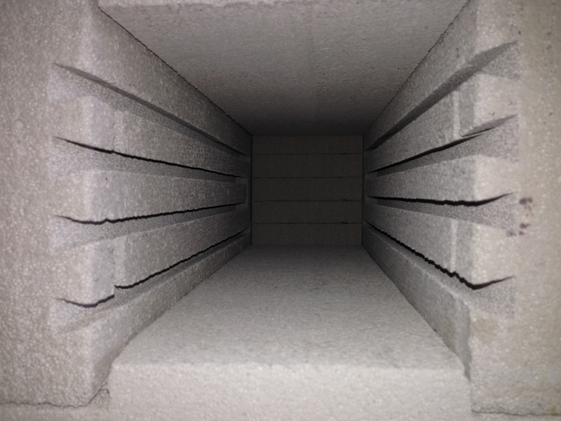

Dans les flanc intérieurs on trace 4 traits et on fait le cheminement des résistance avec une fraise queue d’aronde : c'est top, les résistances ne sortent pas à la chauffe, et le sipo se maintient bien à la découpe

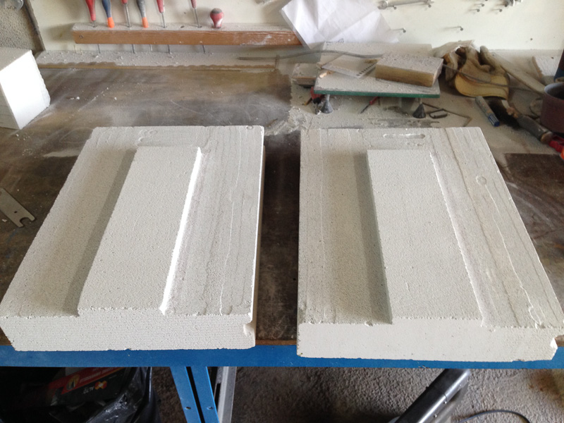

je fais la base et le chapeau dans deux plaques de sipo 62.5x50x10cm recoupé dans le sens de la longueur 62.5 (environ 40cm, si vous avez bien suivi 12 de chambre + 2x12.5 de bord) le mieux et repérer la largeur de découpe avec le montage des côté précédent. je décide de faire des épaulements à la défonseuse : ça fait énormément de poussière avec cette quantité de matière à enlever, même sous aspiration, donc masque, lunette et direction dehors. Pourquoi j'ai fais ça ? 1 Pour ramener la hauteur de chambre de 15cm (épaisseur des bords vue précédemment) à 12cm et pour faire une sorte de chicane à la chaleur puisque le four sera à sec.

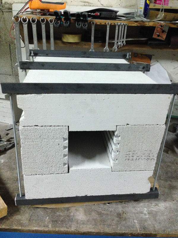

une fois fait, voici un montage à blanc

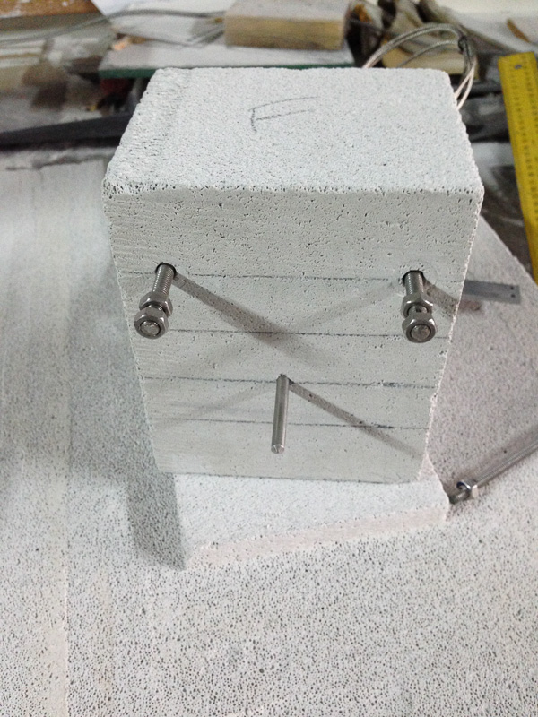

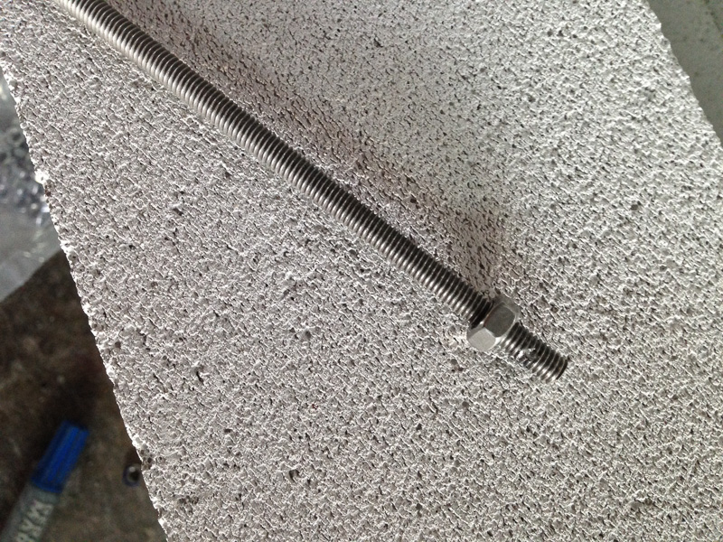

pour sortir les branchements des résistances et faire le "pont" ente les deux résistance en série, j'utilise de la tige filetée inox de 6 percée et les écrous me permettent de sérer les fils (résistance comme cuivre à l'extérieur)
je perce le bloc du fond à la perceuse colone pour etre bien perpendiculaire et des deux côté car je n'ai pas de foret suffisamment long dans ces diamètres (comme beaucoup je pense), la perceuse colonne aide énormément pour obtenir la coaxialité nécessaire. au passage on voit le sonde que j'utilise, sonde K inox, donnée pour 1250°C. J'ai lamé le trou à l'arrière pour que la sonde pénètre plus dans le four (tiens en l'écrivant je me dis :yeux: )

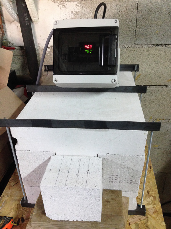

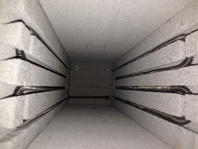

Allez hop montage final, on met les résistance préalablement étirées à la bonne longueur tout comme il a été dit ici :chin:
pour tenir les éléments, en fait j'avais pas trop d'idée précise jusqu'au moment de le faire, j'ai fait avec ce que j'avais sous la main, cornière et tige filetée. Attention ne pas trop serrer, la planeité n'est pas digne d'un montage de la nasa, et le béton cellulaire est comme un biscuit sec, il casse …
sur l'arrière j'ai mis un poil de mastic réfractaire au joint pour solidariser le fond
Et au final, voila le four, en "séchage" par palier progressif, car même monté à sec, les blocs sont en fait pas sec du tout !
il me manque à faire une porte, mais déjà là il est fonctionnel.
Dernier petit truc : Merci à vous, c'est trop top, il y a 5 mois je n'imaginais pas faire de couteaux, et maintenant je me suis construit un four qui fait plus de 1000°C pour 50 balles … c'est hallucinant en fait :shock:

Gael30 a écrit:Au passage pour le beton cellulaire, j'ai lu sur un forum, je sais pas si c'est ici ou ailleurs de préférer les bloc Ytong par rapport à sipporex : that's bullshit :oops: ce sont deux marques de Xella, donc stricto senso la même chose.
Je crois qu'il existe plusieurs modes d'obtention du béton cellulaire. Certains tiennent bien, d'autres moins. Alors peut-etre que Xella possède les deux marques mais de là à dire que tout est fabriqué de la même manière...
Alors ça c'est merdique.
C'est tentant sur le papier mais en pratique ça merde. Le contact électrique entre le trou dans la tige filetée et le fil résistif est merdique. Il vaut mieux étirer quelques centimètres, doubler ou tripler en épaisseur et faire une connection bien franche à l'exterieur.
J'ai testé pour toi.
Maï-Tu-Sensz :o

Messagepar nwar » 20 Déc 2015 21:19
pareil pour les tiges filetés... ça sent pas bon.…

Messagepar Gael30 » 20 Déc 2015 21:53
Ah, je trouve ça curieux que la tige filetée convienne pas. Le fil est serré entre déux écrous, pas simple écrou et trou, du coup c'est bien en contact. Il y a un problème d'oxydation ?
Gael30
Messages: 373
Inscrit le: 04 Sep 2015 12:56
Re: [wip] fabrication d'un four de trempe
Messagepar G-M » 20 Déc 2015 22:12
Sans doute.
Et puis n'étant pas doublé, le fil chauffe dès le point de contact avec la tige filetée, donc la moindre pression va le tordre, puis le couper.
Messages: 24761
Messagepar Gael30 » 20 Déc 2015 22:42
Je vous tiendrai au courant si ça lâche
