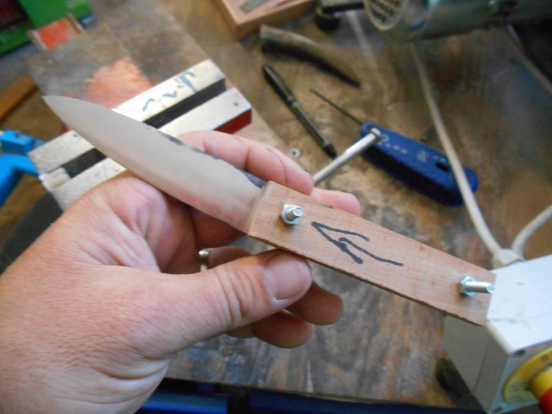

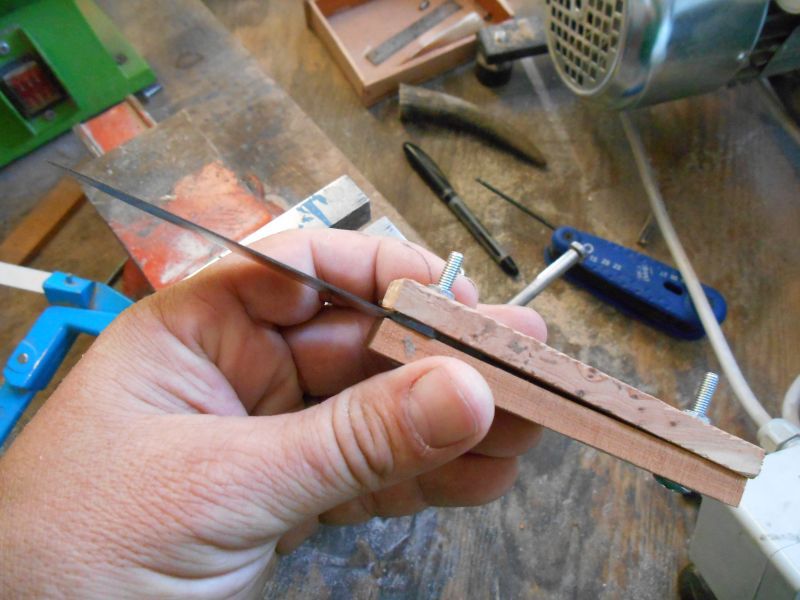

La photo demandée par Montrotomatix :D
et des photos de ma nouvelle poignée à émoutures suivant les conseils de Rootard je crois
la deuxième photo est trompeuse les trous ont été percés ensemble et ensuite l'avant a été poncé avec les deux morceaux de cade vissés ensemble l'émouture sera donc symétrique 8)
