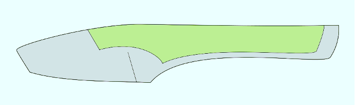

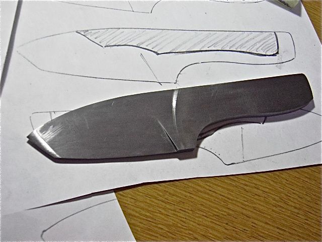

Messagepar Lebowski » 15 Juil 2014 14:17
Bon …
Voila, merci au revoir … je le laisse de côté un moment celui la sinon je vais finir par l'éclater contre un mur …
Et puisque c'est comme ça, j'en commence un autre.
Pour la forme des plaquettes je sais pas encore, me suis amusé à faire un truc façon carapaçe alien mais je
crois que je vais faire plus simple :)

Messagepar verbalinsurection » 15 Juil 2014 15:56
Ha oui sympa le nouveau !
La pointe est un peu étrange par contre, mais c'est peut être juste à cause du reflet
dommage pour l'autre et ses belles intercalaires :(

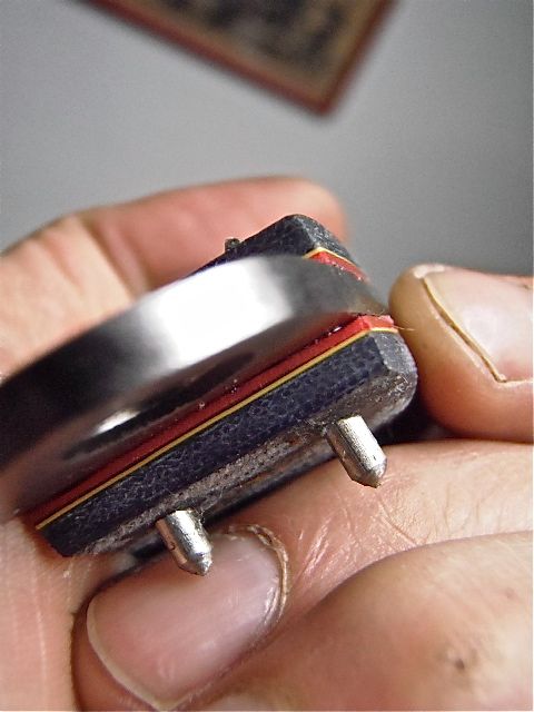

Messagepar Lebowski » 15 Juil 2014 17:40
Oui ça me fout les glandes pour l'autre, et non seulement ya ce jour à l'arrière mais en plus sur le dos du coutal il y a aussi une couille : un mini bout de genre 0,3 mm d'intercalaires s'est barré, comme si j'avais cogné le couteau pile à l'endroit du sinistre sans m'en apercevoir au moment de coller. ça se voit quasiment pas mais ça + ça + ça = sale ambiance.
Sinon pour la pointe de l'autre ben.. c'est une pointe tanto :spamafote:

Messagepar verbalinsurection » 15 Juil 2014 18:02
Ha ok pour la tanto, ça se vois pas super (faut dire que je regarde ça sur le tel, je ne vois pas tes images au taf)
Pour l'autre, lame pas droite ou problème de presse ?

Messagepar Lebowski » 15 Juil 2014 18:29
Oui problème de presse (3 points de pressions différents, j'ai utilisé des serre-joints et sur le moment tout était bien plat, mais c'est les serrages en biais qui me posent encore problème apparemment, le serre-joint a du légèrement glisser pendant le séchage … ) + luminosité trop faible.

Messagepar verbalinsurection » 15 Juil 2014 18:36
Tu peux peut être essayer de te faire deux morceaux de bois, percé là où se trouve tes rivets pour pas gêner, et les utiliser pour serrer tes plaquettes ? (toujours avec serre joint mais plus en direct)

Messagepar Lebowski » 15 Juil 2014 18:49
C'est ce que j'aurais du faire oui. En fait j'avais de petites plaquettes de bois découpées pour ça mais c'est vrai que les rivets à l'arrière m'ont gêné pour la mise en place du s-j.
'Fin bref, je le finirais quand même à l'occase (…) et il échouera en vitrine comme ça on verra pas ses défauts.

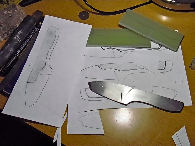

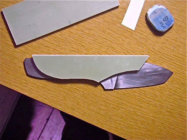

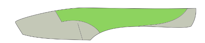

Messagepar Lebowski » 16 Juil 2014 19:52
Bon finalement ce sera ça :
Donc :
et
Diable ! Quelques rectifications s'imposent …
Toubi continuède :yet

Messagepar verbalinsurection » 17 Juil 2014 13:10
En attente du résultat, c'est étrange comme forme mais ça peut être sympa.

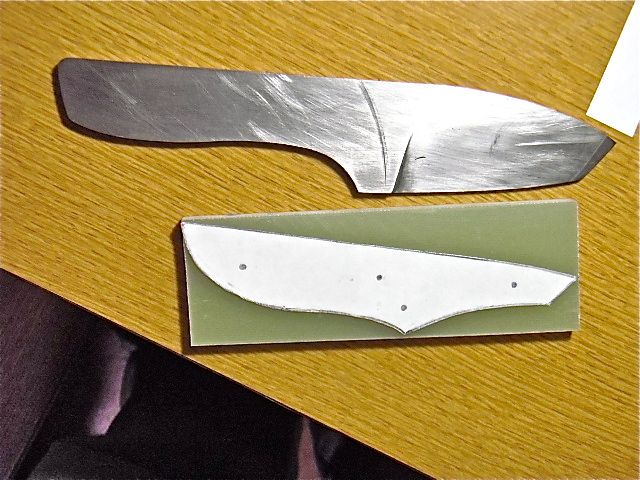

Re: WIP Premiers pas
Messagepar Lebowski » 17 Juil 2014 14:31
On y travaille !
Juste pour l'anecdote : je trace sur ma première plaquette le contour, je découpe, mets en forme etc., je prends l'autre plaquette pour reporter le contour de celle que je viens de faire et … elle est plus courte de 0,4 mm … j'avais même pas vérifié j'étais sur qu'elles étaient de la même longueur, comme le sont toutes les autres, 'fin bref. Du coup la je me prends la tête à rectifier le tir … :D
