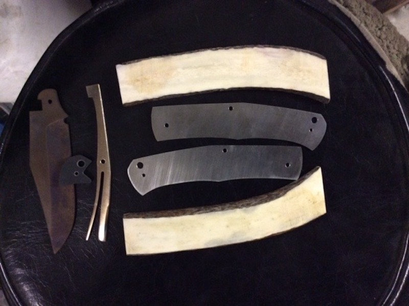

Messagepar Shoto » 18 Mar 2019 23:08
J'ai retrouvé cette photo que l'artisan m'avait envoyé
c'est un pompe :D

Messagepar seblepanda » 18 Mar 2019 23:11
Merci beaucoup.. Donc C est une bascule ressort en 1 piece
