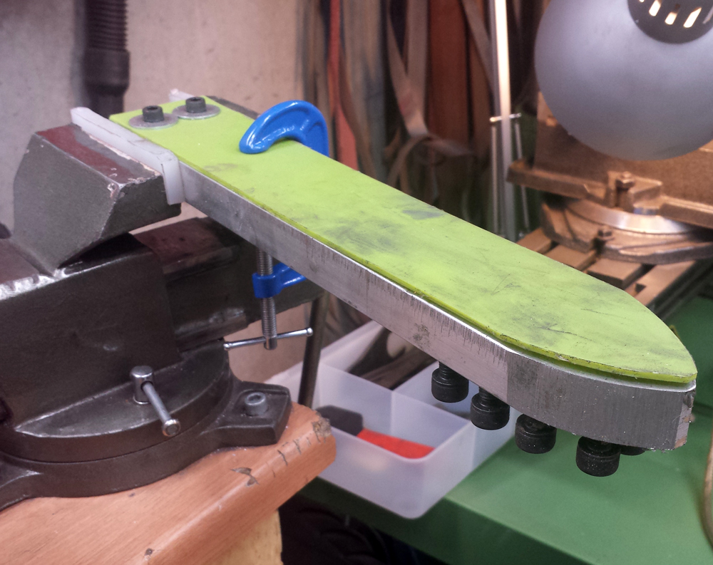

Mon mien: vachement moins high tech mais on joue pas dans la même cour!
J'ai fini mon dernier couteau avec et c'est clairement beaucoup plus confortable que le tasseau avec des cales pour rigidifier la pointe :D
idée honteusement piqué sur bladeforum mais je ne sais pas qui en est l'origine car c'est assez répandu (wheeler?)

Du coup plusieurs questions me viennent à l'esprit.
- Quelle est cette matière verte ?
- à quoi servent la ribambelle de vis dessous l'outils ?

- matière souple pour qu'elle puisse se déformer quand on visse mais aussi appuyer sur la lame sans la rayer (utile quand tu attaques genre le grain 600): "planche à découper souple" from Ikea mais ça marche avec plein de truc je pense
Chez GM ça doit être un truc aéronautique au nom improbable :lol:
- sert à ce que ta pointe de lame ne soit pas à 2mm du support. Car quand tu appuies dessus la lame se plie: ponçage moins efficace et surtout pas constant (ou comment ruiner ta belle planéité que tu viens de te faire chier à créer au backstand). Donc là tu met tes vis en contact avec ta lame pour quelle soit bien droite
Bon je faisais pareil avec un tasseau et des cales en cuir mais c'est bien plus chiant à faire (et le cuir morfle dès que tu met du WD40)

Re: [fabrication] Les outils bricolés, les astuces, [toussa]
Messagepar Fred.A » 03 Nov 2015 23:35
Z'en voulez du «moins haï teque», du vrai ?
extrait de mon wip à moi d'un couteau à moi
Des fois je met un bout de cuir en dessous de la pointe, quand je veux poncer comme une princesse, sans tordre la pointe :rambo:

Messagepar Carbo » 04 Nov 2015 06:32
Fred.A a écrit:Z'en voulez du «moins haï teque», du vrai ?
J'ai à peu près le même que toi … gros tasseau fixé dans l'étau et lame maintenue par un serre-joint … mais c'est vrai que la pointe peut se tordre.
Ceux de G-M et Melk risquent donc de trouver un nouvel adepte !

Messagepar G-M » 04 Nov 2015 10:45
Melk a écrit:Chez GM ça doit être un truc aéronautique au nom improbable :lol:
C'est du FR4. Tout simplement. :o
