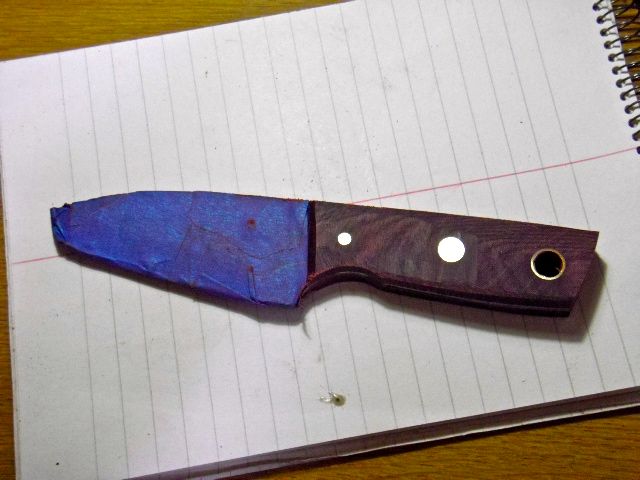

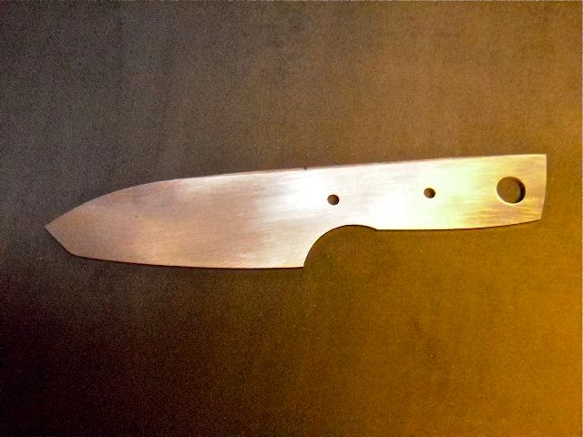

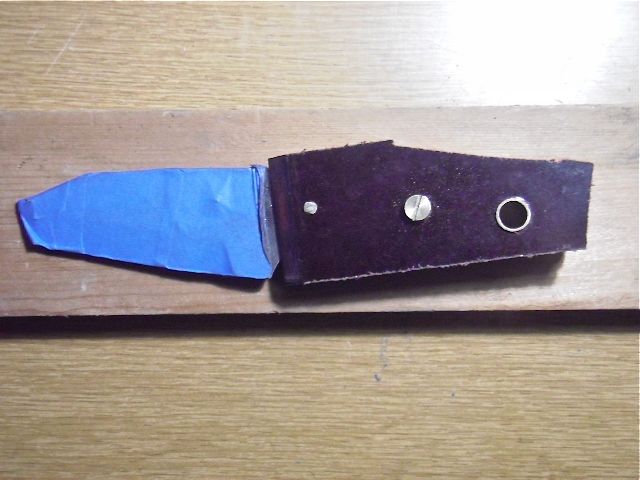

Messagepar Lebowski » 29 Aoû 2014 14:16
Hello, Le "Aru"02 est en route. Xc75 3mm, le bois rouge c'est du burgundy, 1 rivet laiton 4mm 1 rivet laiton corby 8mm 1 tube laiton 10mm. Plate semelle longueur totale 17,5 cm, tranchant 5,6 cm:
Hop à la lime ---> détourage des plaquettes puis collage et je reprends dans 24h, enfin dimanche en fait puisque demain je bosse :x :czn:

Messagepar verbalinsurection » 29 Aoû 2014 15:28
Haaa cool ça repart !
T'as pas une photo de ta lame une fois l'émouture faite ?

Messagepar Lebowski » 29 Aoû 2014 15:50
je pensais en avoir fait une et quand j'ai commencé à éditer les photos, me suis rendu compte que non... mais trop tard... j'avais déjà mis le scotch.
Ce que je peux te dire c'est que de l'entablure je suis content car c'est ma première en biais, et bien symétrique.
'fin bref je montrerais ça dimanche :D

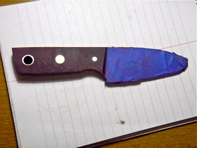

Messagepar Lebowski » 30 Aoû 2014 16:20
Donc :
J'ai du revenir à une forme simple car j'avais foiré un truc, je voulais faire des différences d'épaisseur et me suis vautré, alors voilà …
bon ben ...encore 2-3 rattrapages, puis ponçage 8)

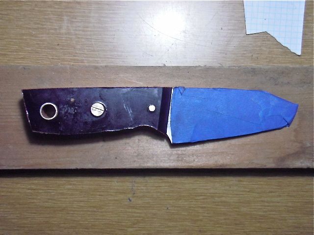

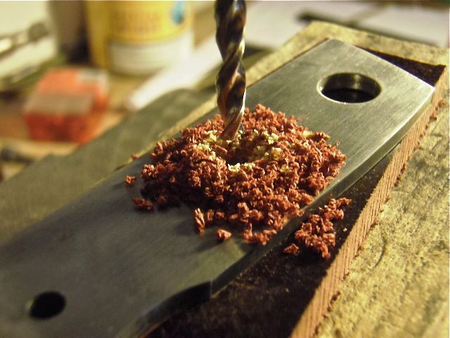

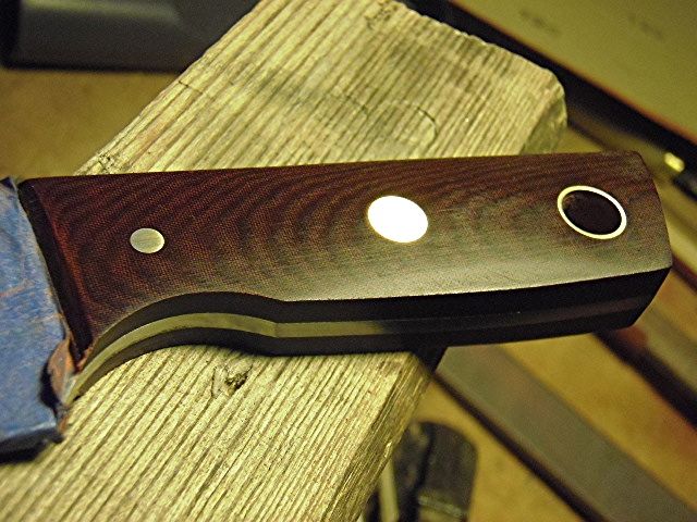

Messagepar Lebowski » 30 Aoû 2014 19:04
La suite maintenant :D
En cours de ponçage, une jolie surprise : je n'imaginais pas du tout ce rendu du veinage, j'imaginais un bois bordeau-sombre-unifié.
Cool !
:bave2:

Messagepar senpereko.labanak » 30 Aoû 2014 19:15
joli :D thup

Messagepar verbalinsurection » 30 Aoû 2014 19:16
Ha oui, très sympa le rendu !
