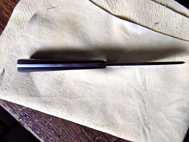

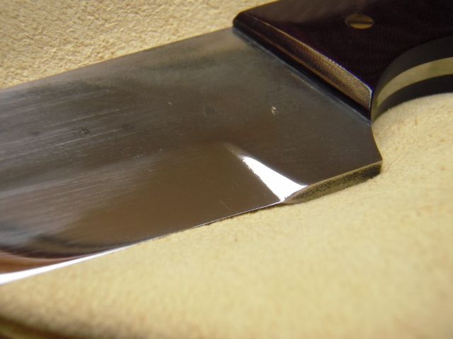

Toujours en voie de finition, reste l'aiguisage et encore du polissage.
J'ai pèté mon machin Landsky, le guide en plastoc la.. je vais donc adapter mon guide-lime en conséquence.
Un contraste entre le poli presque mirroir du tranchant et le reste avec encore des traces de carburation :

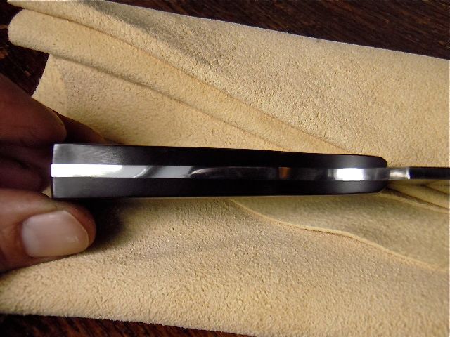

Messagepar Lebowski » 31 Aoû 2014 14:32

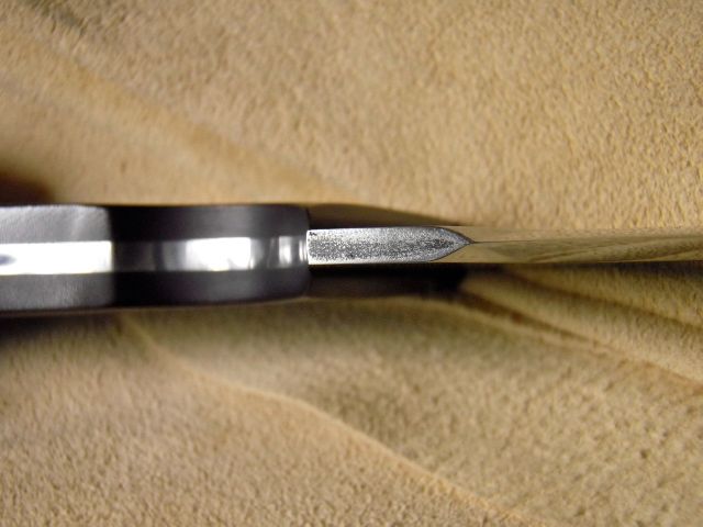

Le fil est à 0,2 :capello:
Faut vraiment que je change d'apn, on voit rien …. :désolé:

Messagepar verbalinsurection » 31 Aoû 2014 14:59
Pfiuuuu c'est propre ! l'émouture est top (ça se voit bien sur la photo du dessus du couteau)
J'aime beaucoup le contraste poli / brut de la lame :D

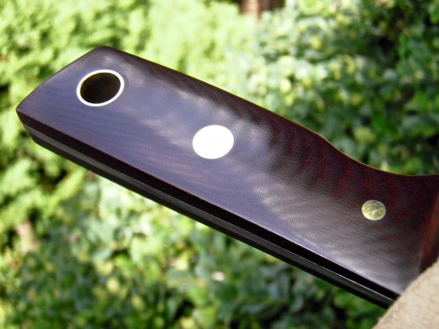

J'en profite : si t'as l'occase de faire une petite photo en extérieur histoire de bien voir le bois ;)

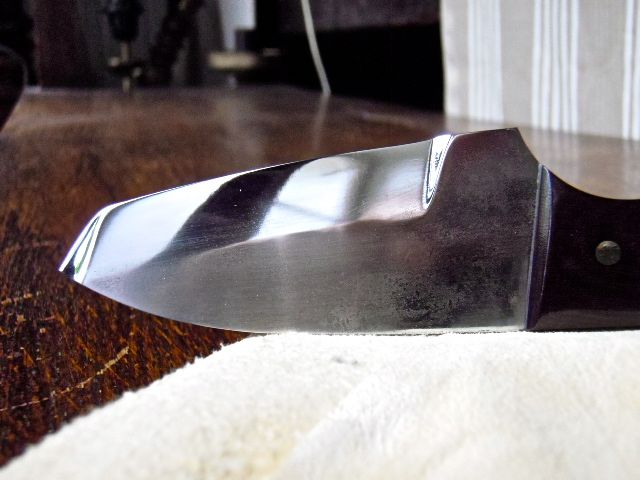

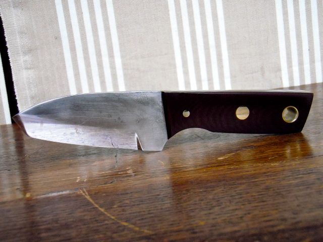

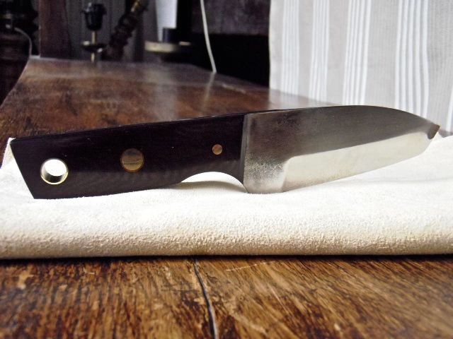

Messagepar Lebowski » 31 Aoû 2014 15:58
J'avais oublié celle là :
Alors en extérieur :
Lebowski
Big Leeb au ski
Messages: 10592
Inscrit le: 15 Nov 2013 11:05
Re: WIP Premiers pas
Messagepar verbalinsurection » 31 Aoû 2014 16:40
Yeah ! c'est beau !!!

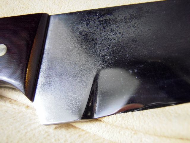

Messagepar Lebowski » 31 Aoû 2014 16:51
C'est un Gentlemen serial sushis killer :twisted:
Par contre c'est bizarre comme ça rend le pourtour du rivet du milieu, c'est abusé. Certes c'est légèrement rouge car j'ai limé
comme un piranha :yet
mais ça ressort pas à ce point la :blase:
A part ce détail de m**** je trouve joli aussi, ouaip. :)

Messagepar verbalinsurection » 31 Aoû 2014 20:07
ha beh j'avais pas fais gaffe, ouai t'as raison, c'pas glop :D

Messagepar Lebowski » 01 Sep 2014 08:11
Pas glop mais je vais refaire une photo sans cet effet de contraste pour mieux rendre compte de la réalité.
Ce qu'est chiant avec ce genre de problème, c'est que tu ne peux rien y faire, le tube a été chauffé sur la majeure partie de sa longueur
et une fois que c'est cramé, pour faire partir la trace tu peux toujours courir …
Donc ce problème la, il est blacklisté définitivement … :?
Je vais quand même essayer de trouver un moyen d'atténuer ce truc, sachant que je ne peux poncer plus, sous peine de dépasser la limite
de la base de la tête du rivet corby, là ce serait la vraie cata.

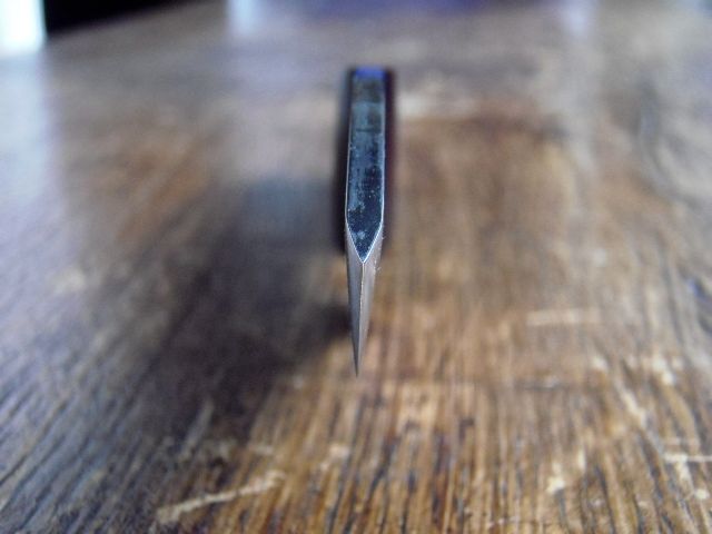

Messagepar Lebowski » 09 Sep 2014 19:10

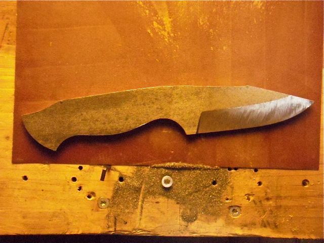

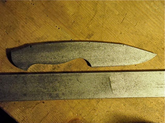

Nouveau T.P : DHN7 / 6mm
Un genre de Lurquin-like, mais sans le contre tranchant :|
L'émouture est faite à main levée, j'ai jarté le système de guide-lime, juste gardé la partie en bois et finalement c'est pas plus mal.

Messagepar verbalinsurection » 10 Sep 2014 00:23
6mm, miam !
J'aime beaucoup cette forme, c'est quoi les projets pour le manche ?
Ha oui, sans guide ? pas de soucis d'angle ?

Messagepar Ghostdog2807 » 10 Sep 2014 08:42
c'est sympa mais ca fait combien de long ? parceque 6mm c'est epais quand meme non?
bien joué, c'est nickel pour voir que c'est fait a main levée

Messagepar Lebowski » 10 Sep 2014 19:30
Merci de vos avis :chin:
Pour le manche j'hésites … il me reste un micarta jute couleur miel clair ou … du bois, genre chêne, ou If, parceque c'est tout ce que j'ai en bois sec.
Enfin à la base je pensais principalement au chêne, j'ai récupéré un madrier qui aurait plus de 200 ans et je me disais que ça pourrait être chouette une fois flammé, frotté etc huilé :D .
Sinon pour la taille il fait en tout 22 cm donc la lame 9 et le manche 13 donc oui c'est vachement épais pour cette longueur mais... j'aime bien !
Et niveau poids je l'ai pas pesé j'ai rien pour ça mais bon c'est clair qu'il est lourd.
Rubrique "Ce qu'il ne faut pas faire"
Et sans guide ben... vous voyez le résultat mais c'est pas fini. Je ne le conseilles pas parce-que je ne connais pas encore le résultat final. La vous avez une ébauche d'émouture qui laisse un fil de 2mm et donc je vais devoir la reprendre (avec le guide lime cette fois) pour l'amener à 0,3 …
Donc à éviter en fait :mouarf: .
