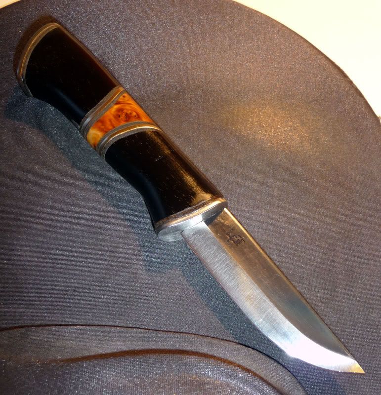

Messagepar Méléagant » 04 Fév 2010 16:50
Shengouille a écrit:Bon, une photo du collage -apocalyptique- de la bête, un casse-tête. Faut absolument que je me bricole une sorte de presse comme celle qu'ils vendent chez Brisa. Ou que j'achète des serre-joints. Bref, faut que ça change.
Après séchage, ça fait vraiment peur. Têtu, j'ai limé, poncé, re-limé, re-poncé, et ça commence à ressembler à quelque chose. Pas exactement ce que j'espérais, mais bien moins pire que je ne le craignais. Soyez indulgents, encore beaucoup de boulot de finitions à réaliser.
indulgents, mais t'ais pas fou, c'est tres beau oui thup
