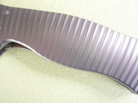

Avec une CNC et un bon gars devant l'ordi, c'est moins compliqué que de faire un friction avec pas d'outillage... :wink:
Mais ça n'enlève rien à la qualité de l'usinage, il est bien fait ce LionSteel.

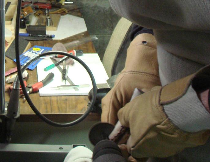

Efix a écrit:C'est marrant que tu en parles, j'allais le faire.
Oui, le père Mongin entaillait à la volée sur sa lame de circulaire sans protection. Et je crois que son gendre fait encore comme ça.
Bon le répétez pas mais en fait c'est comme ça que je fais :oops:
Je ne sais pas à quoi ressemblait la scie circulaire du père Mongin, mais avec la mienne je ne risque pas grand chose en fait... Je m'explique :
1- Déjà pour faire ça il faut justement travailler "en avalant", Efix à raison pour le sciage sur machine mais là si la lame tourne avec les dents en attaque, c'est impossible de tenir la pièce et vous la prenez dans les dents à tous les coups
2- ma scie ne coupe pas ! c'est une petite scie de 45mm de diamètre dont la denture ressemble à celle d'une egoïne, avec dents avoyées, mais elle est émoussée et elle ne mord que dans le dur, je l'ai déjà touchée pendant qu'elle tourne ! :fou:
3- je porte des gants en cuir épais, j'ai déja tapé dans la lame avec sans que le gant soit entamé.
Je dis pas que c'est sans risque, mais moi je me sens à l'aise avec cette technique :spamafote:

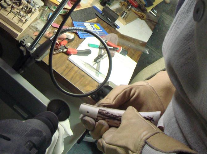

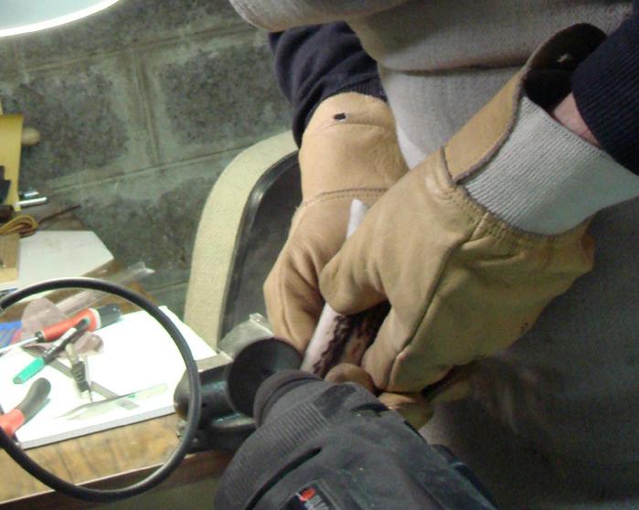

Par contre j'ai trouvé des scies fraise de machine-outil à la brocante, diamètre 100mm en plusieurs épaisseurs, là vu comment ça mord je jouerai pas et je vais me faire un montage comme sur la photo avec le bambou.…
Le dingue en action :

En général c'est clair qu'on ne parle pas au mec qui bosse sur une machine dangereuse, ça évite les sursauts et les accidents...
La dégau, c'est pas excessivement dangereux, c'est vraiment la machine sur laquelle tu fais gaffe et les pièces de bois sont bien tenues... La scie circulaire ou la toupie "à la volée", c'est chaud!! Les apprentis se prennent des coups de pied au cul, mais les maîtres en méritent des fois!!
Tout à l'heure un collègue découpait du chêne pour faire un placage avec une scie à format, le petit morceau est parti... Il vaut mieux ne pas être devant!! Quand tu rainures une fenêtre à la toupie et que la pare-close traverse l'atelier, c'est rock'n'roll aussi.… On a même bricolé un bouclier pour éviter les accidents!!
Donc, la manière Opi est à proscrire!!
Le mieux est de fixer la pièce et l'outil, et de travailler dans et avec bon sens!

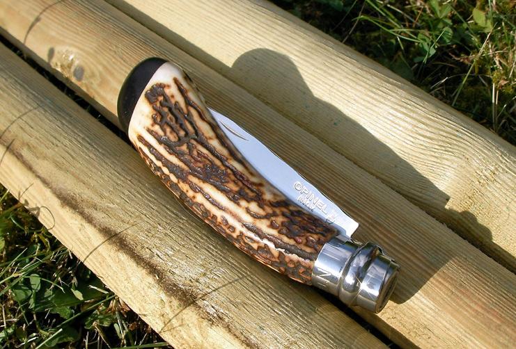

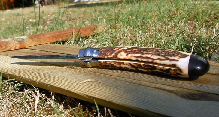

Messagepar Opiwan » 21 Jan 2011 00:28
Je vous l'ai dit qui fallait pas faire comme moi ! :P
Ceci dit, les machines ne peuvent pas toujours remplacer la main de l'homme ou alors des machines très complexes qui ne sont pas à la portée des bricoleurs...
Pas evident de faire une saignée controlée au millimètre en profondeur, alignement, longueur dans des pièces de formes déjà définies
Déjà il faut contrôler ces paramètres plusieurs fois en cours d'usinage :
C'est pourquoi les montages tels que présentés plus haut ne me conviennent pas pour réaliser ce travail par exemple dans les bois de cerf.….
Chevreuil.…
Pièces en bois tourné…..
Et alors si vous êtes vicieux :roll: et que vous voulez réaliser une saignée en sifflet qui se réduit vers la fin du logement de lame.….
