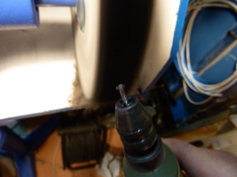

Vis m2 prise dans le mini mandrin de la proxon.
Proxon en marche, un coup sur la frotte.
voila c'est propre et lustré. (mince la mise au point c'est faite sur le mandrin! mais je vous jure que c'est très beau)

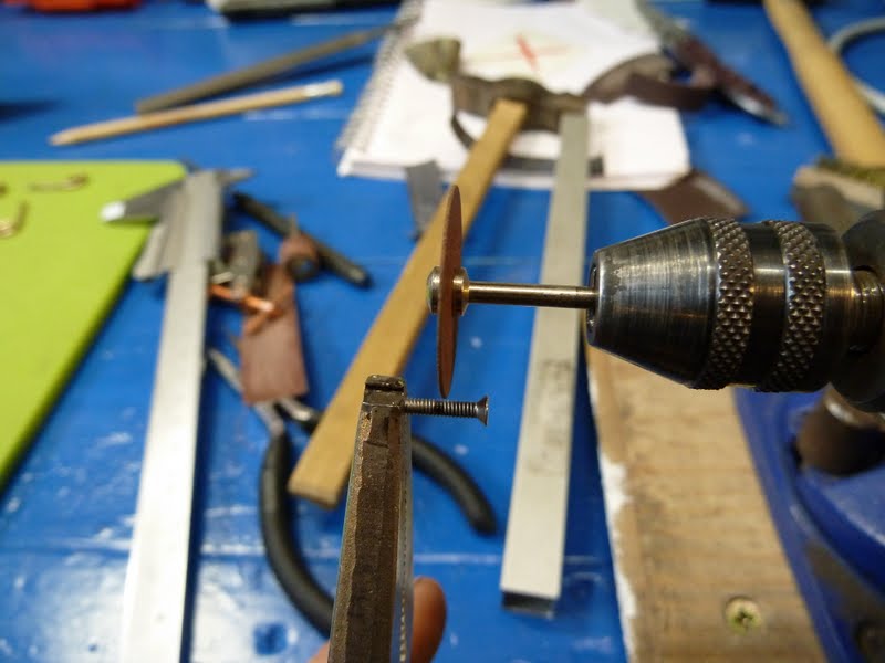

repérage pour couper les vis a la bonne longueur.
Découpe
Un ptit coup de lime pour enlever les bavures.

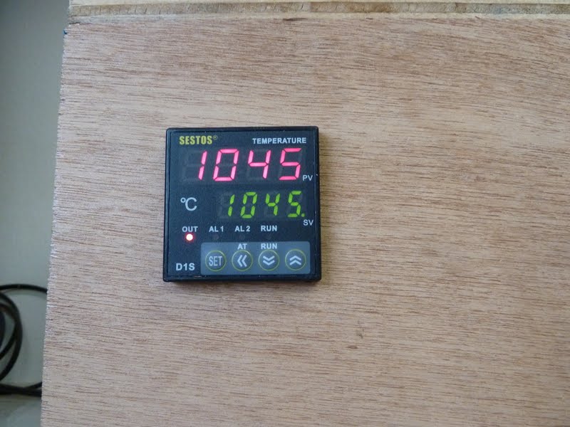

Voici mon four de trempe. Un très vieux four a émaux ( au moins vingt ans) Il chauffe bien!
Par contre j'ai un blem a partir de 900° il gondole et j'ai très surement une perte et donc il met plus de temps a monter en température.

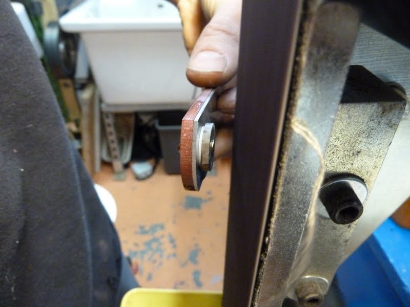

Reprise de l'émouture au 150.
au 240
Un coup au lapidaire pour les faces plates.

C'est vrai aussi que de toute façon la montée en température n'est pas linéaire, c'est toujours plus long vers la fin.
Le miens met 15 minutes pour passer de 20 à 900 et dix de plus pour atteindre 1040.
Je ne me sépare jamais de mes courbes de température :snob:

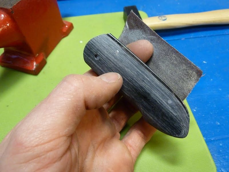

c'est partie pour le profilage des plaquettes au back grain 80
puis a la main au grain150, 180 et 240

finition a la main au grain 150, 180, 240
un petit tour dans la cabine pour un microbillage final du manche et des rivets

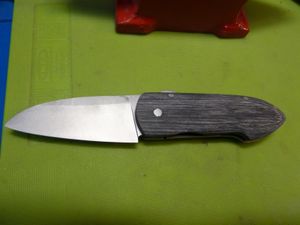

voila la dernière photos de familles.

Messagepar seblepanda » 19 Mar 2013 00:32
Bonne bouille ces couteaux . J aime bien perso
Un petit dommage pour la pointe de la lame decentree

Messagepar Fedami » 19 Mar 2013 00:42
Une impression due au raccourci provoqué par la photo prise sous un angle impossible ?
Sinon c'est rigolo le stamina comme ça, j'aime bien.
Et oui sont mignons tout ronds ces coutelas. Bravo.
