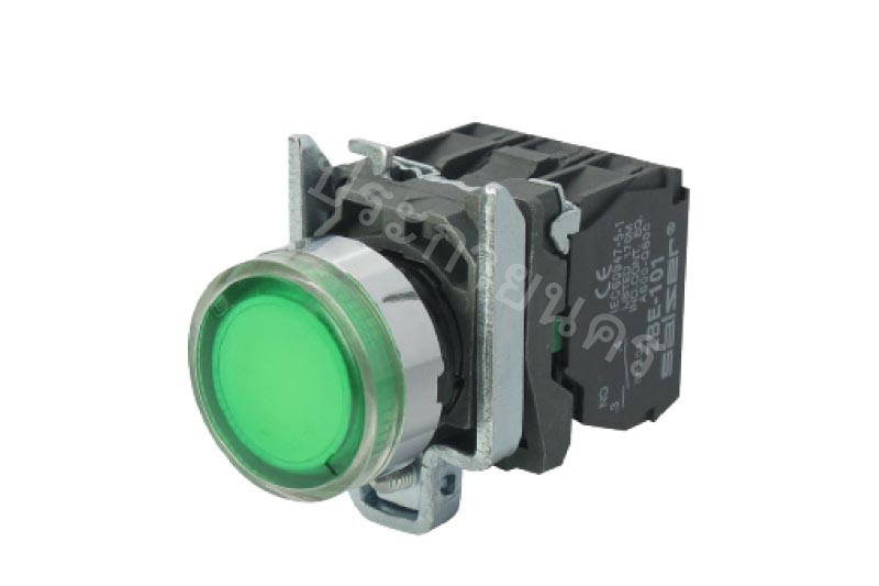

Il faut que ton vario soit installé dans une boite étanche (a cause principalement des poussières métalliques, de certains abrasifs conducteurs, et de la fibre de carbone si tu en utilise)
Idéalement, il faudrait que cette boite soit métallique pour favoriser l'échange thermique. Mais je sais que certains utilisent des boites plastique du commerce.
Sur la facade de la boite, tu pourra ajouter des boutons dans ce genre là:
et un potentiomètre pour la vitesse si tu veux.
Tu fais comment finalement, un vario pour deux machines?
Messages: 24756
Re: Ma perceuse colonne PRECIS
Messagepar REMIX » 04 Juil 2013 09:54
un truc comme sa, sa peux le faire :?:
je ne sais pas encore si je vais pouvoir brancher deux bécanne la-dessus.
REMIX
Messages: 520
Inscrit le: 11 Déc 2011 12:31
Localisation: Dordogne
Messagepar G-M » 04 Juil 2013 10:00
Non, c'est pour un branchement du moteur sur le 220V direct.
Là tu dois envoyer la demande de démarrage au vario qui lui va s'occuper de la puissance.
Si tu veux brancher deux machine dessus:
Soit tu monte une prise triphasée sur ton boitier, et là c'est simple.
Soit tu monte un système de contacteurs pour basculer d'une machine à l'autre. Et là c'est un peu plus compliqué.
Dans un premier temps, il faut nous dire quel est le modèle de vario que tu as choisi. (désolé, je ne sais plus si je dois mettre un s un t ou rien à la fin de choisi... :oops: )
