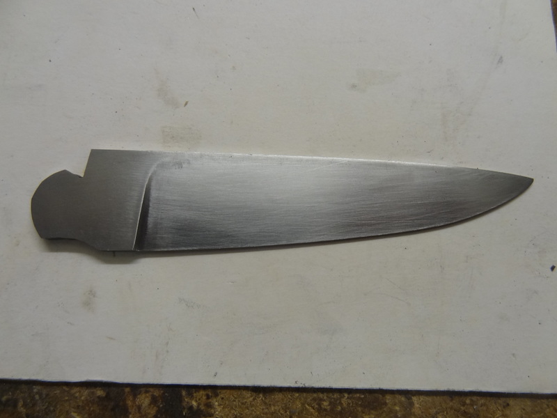

Messagepar lapin » 20 Sep 2014 19:27
5 heures d'émoutures cet après-midi … mais aussi de découpe + détourage de lames car j'en suis à la 4°.
J'ai pas réussi à rattraper le 2°, la 3° était bien partie mais un coup de trop et hop !
Voici la 4° … juste repassée vite fait au grain 320 …
Le PLUS DUR pour moi, est d'obtenir une belle forme du ricasso ! Très difficile d'avoir le bon geste pour avoir la bonne courbe et identique des 2 côtés. Et comme souvent, d'un côté j'y arrive mieux ! c'est comme les virages à moto !
Z'avez des astuces ?

Messagepar senpereko.labanak » 20 Sep 2014 20:27
bé elles sont vachement bien tes émoutures thup
