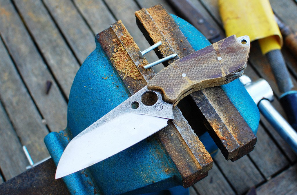

et hop, n’écoutant que mon envie, les plaquettes furent percées et de magnifiques rivets furent placés... :parfait:
avant, j'avais nettoyé au produit vitre pour dégraisser, et griffé la face interne de plaquettes pour que çà adhère mieux ! :capello:
hooo, le beau scarabée qui s'enfuit !
et hop, ils sont beaux ces clous, non? (venant direct de la croix de Jésus, afin que la couteau devienne +5 contre les zombies, c'est une "holy daguer of Oufti" :mouarf: )
et hop, c'est terminé ! :parfait:
nannnn, j'plaisante...
il faut que je nettoie la lame... :capello:

Bravo !
Par contre t'aurais du fignoler l'avant des plaquettes avant de coller, là ça va être coton sans marquer la lame. Et effectivement, sur le cul en bas du couteau il manque un peu de matière :(

Il vaut mieux protéger la lame avec force film alimentaire et adhésif avant collage et nettoyer tout excédent de colle avec de l'alcool tant que c'est pas sec.
Si la colle est sèche tu vas te faire chier :bouhouhou:

Bravo Freddy, t'as bien bossé. Tu peux maintenant aller finir le trailmaster...
Nan sans déc, va falloir travailler les finitions là…(dommage pour l'avant et l'arrière des plaquettes qui auraient dû être finis avant collage...mais si tu microbille l'ensemble ça doit pouvoir se rattraper)

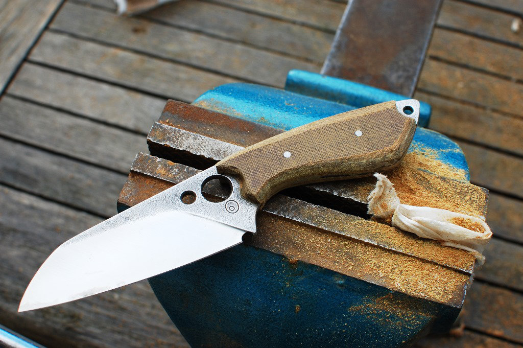

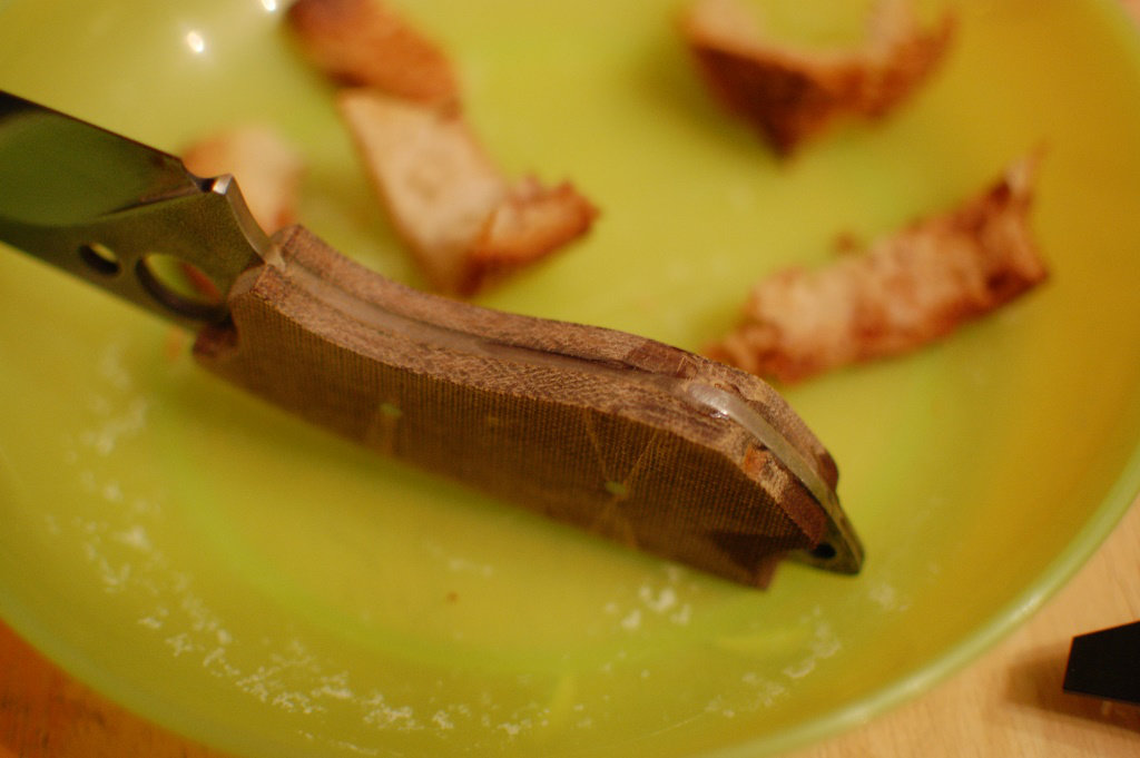

bon, je dispose facilement de 10 min de répits de temps en temps avec petitbou...
alors j'y ponce...
heu oui, la bosse oû la soie ressort des plaquette, c'est un style que j'essaye de créer, c'est assez novateur, vous pouvez pas comprendre... :snob:
c'est dur comme matière le micarta, en fait... :?
il faut utiliser un papier de verre particulier? :?:

Messagepar kurios » 11 Nov 2014 19:50
Une râpe à bois pour dégrossir, une lime demi douce pour approcher au plus près et des papier à carrosserie pour finir.

Messagepar freddy1 » 15 Nov 2014 15:59
allez, on y retourne...
une fois terminé, çà doit ressembler à çà… :D
(mais j'y crois pas des masses :mouarf: )

Messagepar freddy1 » 15 Nov 2014 16:42
et hop !
mais kurios a raison ! :shock:
a la rappe a bois, çà dépote du string (comme dirait mescla ! :capello:)
y'a encore du taf, mais çà va assez vite, finalement... thup
