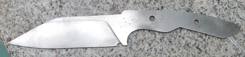

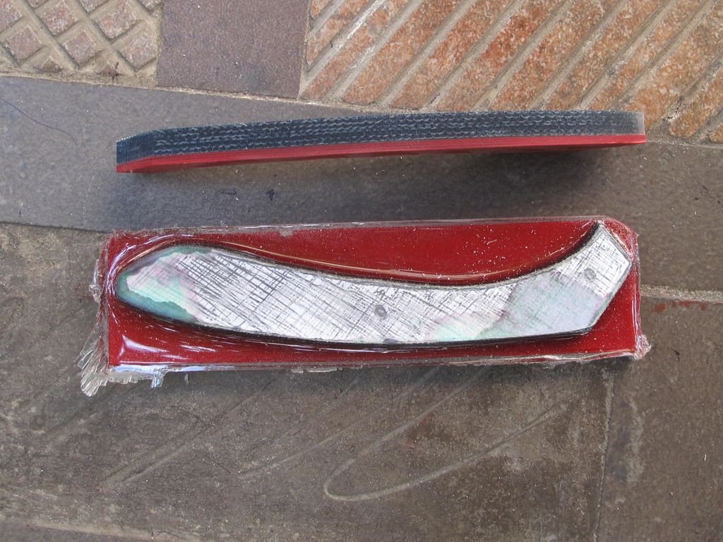

punaise elle brille la lame.…; :yeux: et bravo aussi pour le micarta, je suis curieux de le voir monté….

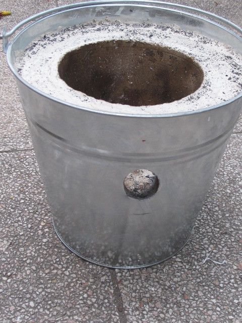

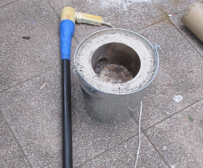

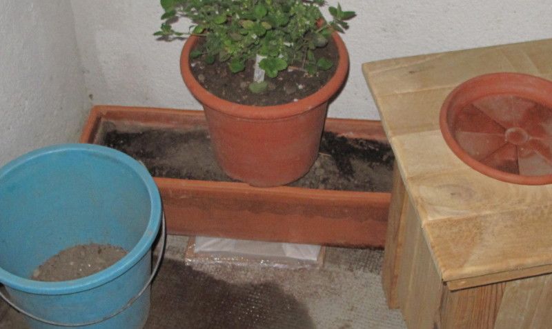

Pas le temps de vraiment me pencher sur ce que je veut faire pour chauffer mes lames donc j'ai fais ça vite fait:
Un seau en acier galvanisé de 10 litres, du platre de Paris, du sable, un seau en plastique de 2.5 litre pour le creux et un trou de 35 pour l'arrivée du soufflet.
J'ai testé vite fait et ça a l'air de chauffer.
Le soufflet:

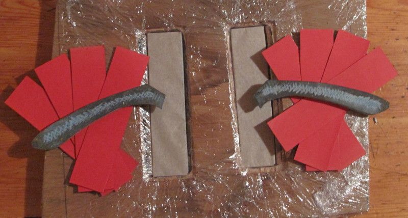

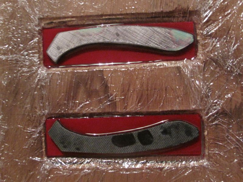

Je voulais une ligne rouge pour mon micarta jean donc c'est
reparti:
4 bout de papier rouge.
Hop, sous presse hydraulique:

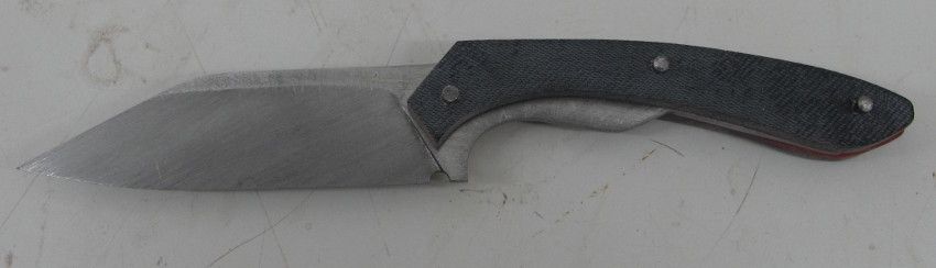

Et une nouvelle lame:

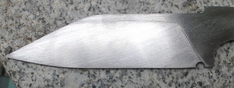

Il me reste à essayer de faire la même émouture de l'autre coté, m'acheter de l'huile, un aimant et je me lance dans les trempes.

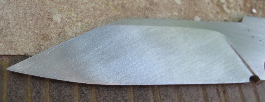

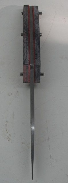

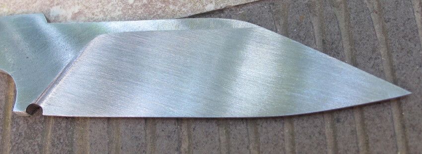

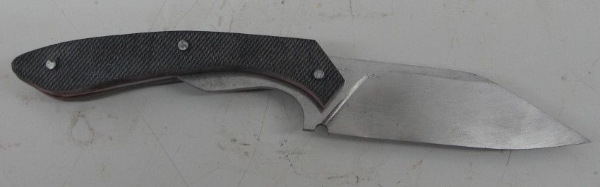

Emoutures terminé:

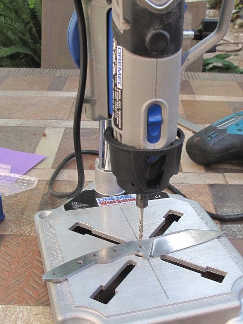

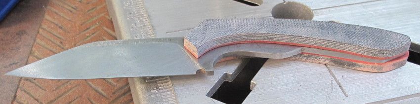

Je me suis fait un petit plaisir:
Je ne peut pas vraiment appuyer avec. Du coup, je perce à 2 mm à la visseuse, puis à 2.5 avec ça, puis 3, puis 3.10 mm et c'est nickel avec mes clou de 3.1.

Messagepar byhb » 08 Sep 2015 18:39
Originale la forme, comment est la prise en main?

Messagepar Lebowski » 08 Sep 2015 18:42
Bien ton émouture, c'est propre thup

Re: Je me lance.
Messagepar verbalinsurection » 08 Sep 2015 20:07
j'aime bien !

Messagepar bibop83 » 08 Sep 2015 21:57
Comment tu arrive à un résultat si sexy pour ton emouture avec une lime ? Chapeau je suis pas super fan de la forme mais je dois avouer que le tout monté avec le manche ca a quand même de la gueule bravo !
