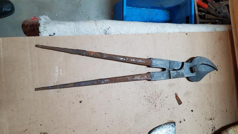

Un nouveau défi restauration … j'ai plusieurs anciens sécateurs de vigneron à 2 mains, donc à long manche, que je veux restaurer et entre autre remplacer les poignées en bois qui sont fendues et en mauvais état …
En voilà une démontée et partiellement dérouillée ::
Et voici quelques manches démontés :
Le problème, c'est que pour tourner de nouveaux manches, pas de soucis, de même pour le perçage central …
Les soies sont traversantes et vissées au bout.
Mais le perçage est rectangulaire et progressif du fait de la forme plate et à largeur progressive des 2 soies …
Va falloir trouver une solution …
Si vous avez des idées … elles seront les bienvenues !!!

Le plus simple serait de prendre un bois de la longueur du manche, de le couper en deux dans le sens de la longueur, de défoncer une gorge à l'intérieur de la forme légèrement en biseau des soies, et de recoller ensuite avant de tourner.
Si j'est coupé propre et que le fil est droit ça devrait pas trop se voir

Merci … j'y avais pensé mais sur les manches démontés et/ou fendus on ne voit rien de la sorte … il devait bien y avoir un moyen de faire pour ces outils à l'origine !
Je pensais à un perçage puis travail au ciseau à bois long de la bonne largeur.

Et en forçant avec la soie métallique chauffée après avoir percé la soie, ça peut pas aller ? Parce que j'ai beau chercher des mèches pour des trous rectangulaires ça court pas les rues :D
Ou alors deux petits perçages latéraux pour virer un peu de matière sur la moitié de la hauteur suivis d'un perçage complet du manche en gardant un diamètre forçant ? :songeur:

Sur les manches démontés et cassés je ne vois pas de trace comme quoi le bois a brûlé

valou a écrit:Le plus simple serait de prendre un bois de la longueur du manche, de le couper en deux dans le sens de la longueur, de défoncer une gorge à l'intérieur de la forme légèrement en biseau des soies, et de recoller ensuite avant de tourner.
Si c'est coupé propre et que le fil est droit ça devrait pas trop se voir
De toutes façons la meilleure soluce que j'ai lue pour le moment c'est celle-là car elle est très réalisable et demande juste un peu de temps.

Si tu colles tu peux mettre 2 bois de couleurs différentes ça peut être pas mal
Sinon faut te fabriquer un long ciseau à bois, largeur de lame de l'épaisseur des deux branches.

Ou avec seulement une longue mèche à bois faire plusieurs trous.
Le premier au centre du diamètre de l'extrémité filetée (traversant)
Et plusieurs autres autour qui rejoignent le premier pour préformer un puis rectangulaire dégressif.
Après te faire une tige d'acier rigide à extrémité biseautée comme un ciseau à bois pour éliminer le bois restant entre les trous.
(Ou moins facile à réaliser te faire une longue scie s'affinant vers son extrémité,type scie à guichet géante, elle serait part contre plus facile d'utilisation)
Après une fois le puis bien dégrossi un emboitement à chaud ,comme apparemment fait sur le manches d'origine .

Cette vidéo est connue et ancienne … mais moi c'est pas carré mais rectangulaire.
Des ciseaux à bois, j'en ai plein … sur la photo, on voit bien le trou central et que ça a été formé ensuite de chaque côté au carré. Moi, je pense que ça a été fait au ciseau à bois.
L'idée de la scie c'est pas mal.
Du bois bicolore aussi …
Bon, faut d'abord tout dérouiller … à suivre
