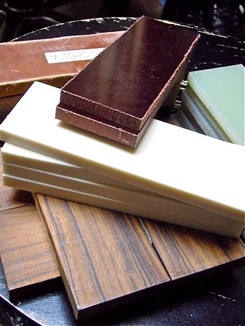

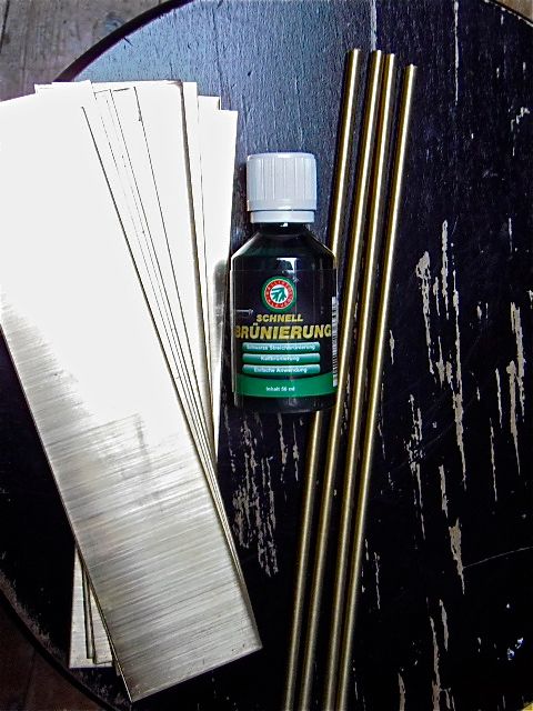

M'enfin ya des consolations, des joies simples :
Des intercalaires en laiton :bave:
:coeur:

Messagepar nwar » 19 Sep 2014 19:46
font combien d'épais les intercalaires laiton ?
nwar
levreau
Messages: 5784
Inscrit le: 31 Aoû 2013 12:02
Localisation: Hell's Ass
Re: WIP Premiers pas
Messagepar Lebowski » 20 Sep 2014 06:37
1/50/200

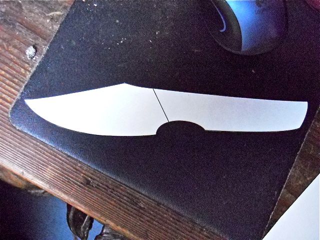

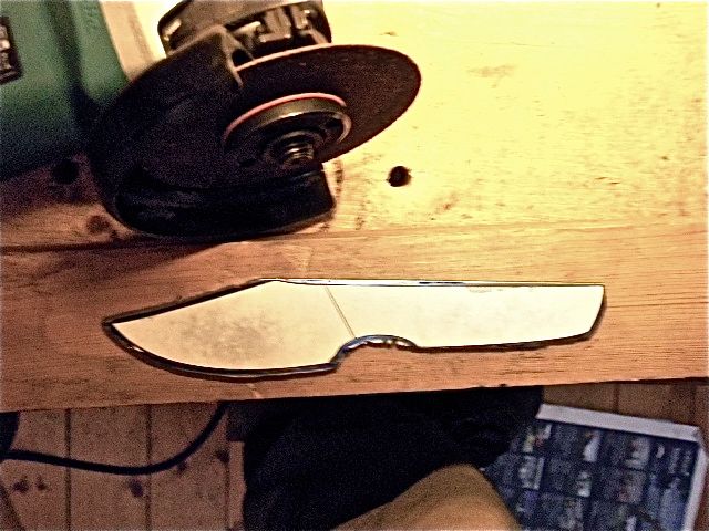

Messagepar Lebowski » 22 Sep 2014 12:05
Voila... j'ai encore foiré une émouture sur un nouveau projet, un problème d'angle inégal.
Donc nouveau projet :
Dessinage :
Meulage :
Emouturage :
Pour le détourage à la meule, c'est adopté, je me fais plus ch*** à la scie et ça va 10 fois plus vite.
Par contre gaffe à rester bien concentré seconde après seconde, car plus on se rapproche des limites du dessin et plus le risque est grand de déraper
et ainsi foirer son projet, ce qui m'est arrivé.

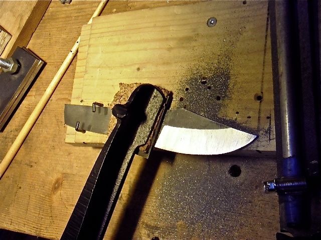

Ben oui j'espère aussi que ça va le faire :? … va falloir que je refasse mon guide lime mais avec des machins dans les trous la, comme a fait Montroto et toi aussi je crois. Des pas de vis en fait, non ? avec les quelques lames que tu as fais jusqu'à présent avec ce système, qu'y apporterais-tu comme améliorations ?
Lebowski
Big Leeb au ski
Messages: 10592
Inscrit le: 15 Nov 2013 11:05
Messagepar verbalinsurection » 22 Sep 2014 12:24
Oui des pas des vis, ça permet de bien caler la vis pour l'entablure et ça bouge pas !
Pour les améliorations c'est celle que je fait actuellement, rigidifier, un "crochet" qui bouge pas (donc la rotule) et une lime plus grande (la mienne ne fait que 20 cm)
Après, pour le grand couteau, je mettais régulièrement un coup de feutre entre les passes, ça me permettait d'être régulier sur chacune des passes

Messagepar Lebowski » 22 Sep 2014 12:40
ok merci pour ces explications. Je vais voir déjà avec les pas de vis, histoire de rigidifier l'histoire :chin:

Messagepar nwar » 22 Sep 2014 12:42
Lebowski a écrit:1/50/200
pour info, il est moins cher chez eurotechni ;)
http://www.eurotechni.fr/fiche_AC-SP.030.php
