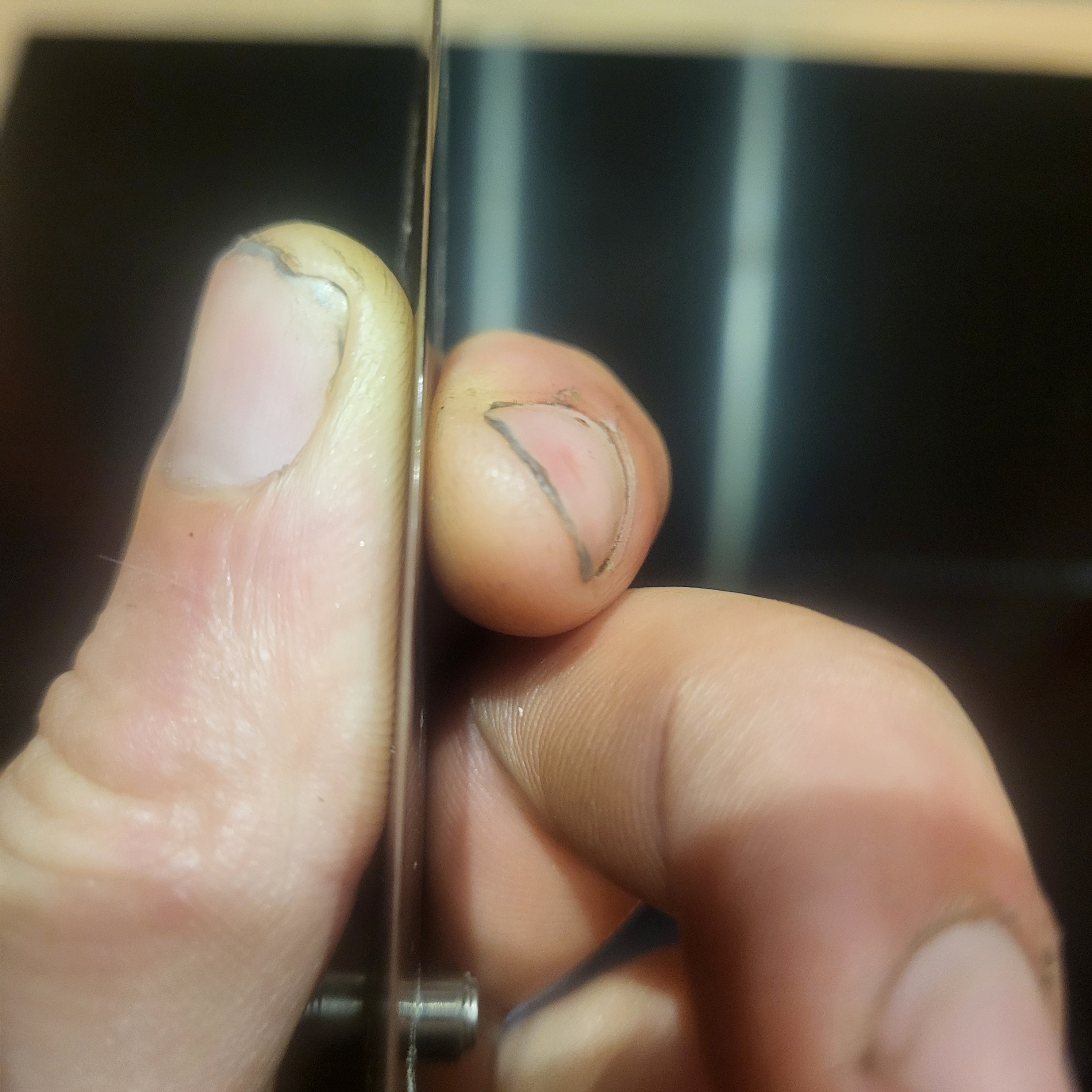

Un ptit retour sur l'acier M390 que je decouvre sur le Hogue Doug Ritter.
Ben je suis assez surpris.
Je l'utilise à l'atelier, couper du carton, du cuir, du fil électrique, comme pointe à tracer aussi sur de l'acier. Pis pour bouffer.
J'avoue être assez surpris, je pensais que ça serait plus dur, que ça tiendrait mieux la coupe, mais que ce serait plus fragile.
Bon dans l'assiette ou le pot de paté ça survit pas plus que les autres aciers. Étonnement le cuivre à réussi à faire briller un peu le fil.
En pointe à tracer ça marche plutôt bien.
Sur les fibreux/cartons ça tient plutôt bien la coupe mais dans l'ensemble ça perd son agressivité au fil relativement vite, ça dure vraiment pas beaucoup plus que du carbone j'ai trouvé.
Je vais voir si ça répond bien au fusil acier pour l'entretien.
Messages: 8767
Re: "les aciers pour les nuls" ou l'essentiel de nos aciers !
Messagepar el-Lapsa » 06 Déc 2024 00:14
La zone du fil qui brille après avoir couper du fil élec:
Après 5 passes au fusil Fischer acier, ce qui suffit à redonner un rasoir sur un carbone avec un fil qui brille à la lumière, là j'ai réussi à faire disparaître la surbrillance, ce qui est un bon point, mais pas de rasoir (même après 10 coups, on a un fil qui coupe mais pas très agressif pour autant)
Ceci dit, j'adore ce schlass, et jmen tape un peu de l'acier, c'était juste pour faire avancer la science.
