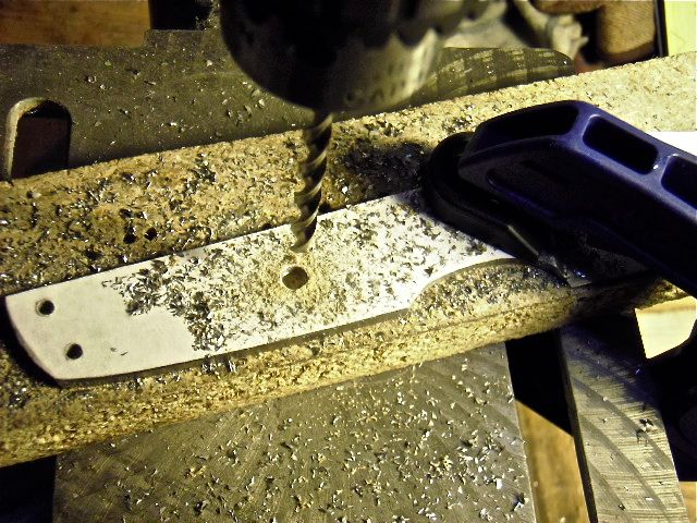

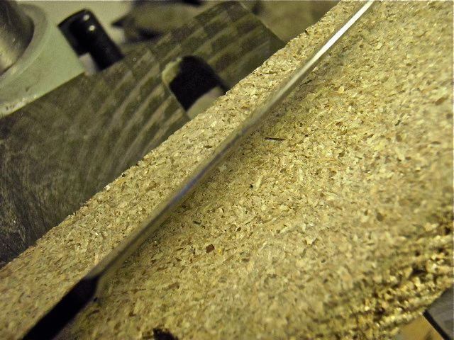

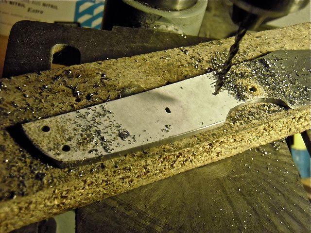

Messagepar Lebowski » 26 Sep 2014 13:43
Voila, vite percer avant et go :
Ha oui.. ramener le fil à 0,5, c'est fait :D
Percer
Tremper
