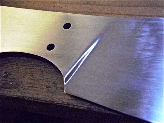

Je vais essayer de satiner un peu la lame une fois polie avec ce truc, pour voir :wink: :

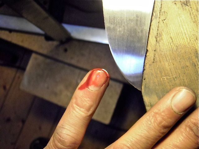

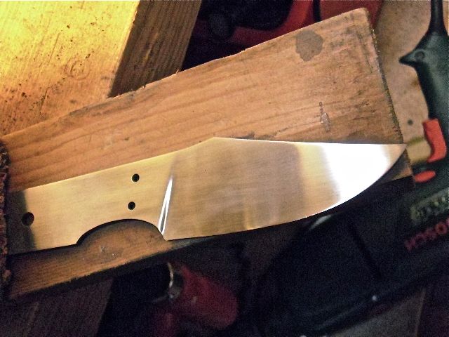

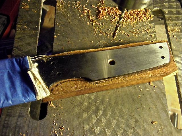

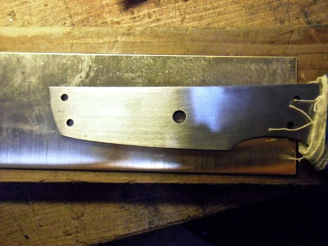

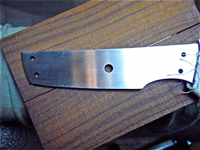

En cours de poncage avec en ouverture une blessure assez spectaculaire, mais rassurez vous, mon pronostic vital est stable à présent :

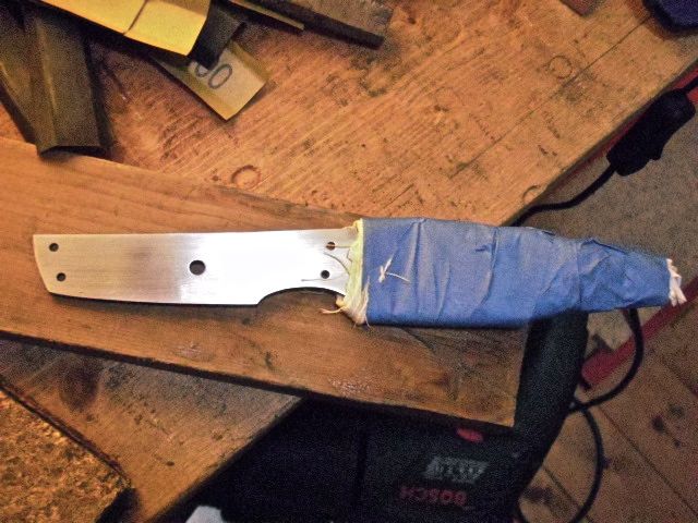

Protègeage de la lame pour s'attaquer au manche :
Le bois de faire, ça va l'fer :

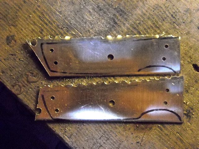

Mais d'abord les intercalaires laiton :

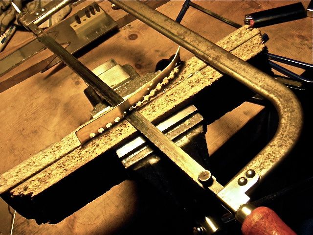

Pour le détourage des intercalaires. comme c'est du 1mm et que ça se tord assez facilement, bien bloquer la feuille de laiton entre 2 surfaces planes et rigides avant de commencer à scier :

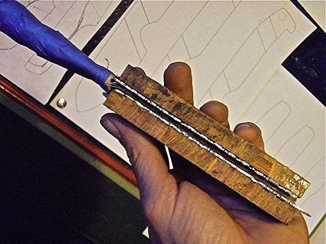

Essayage :

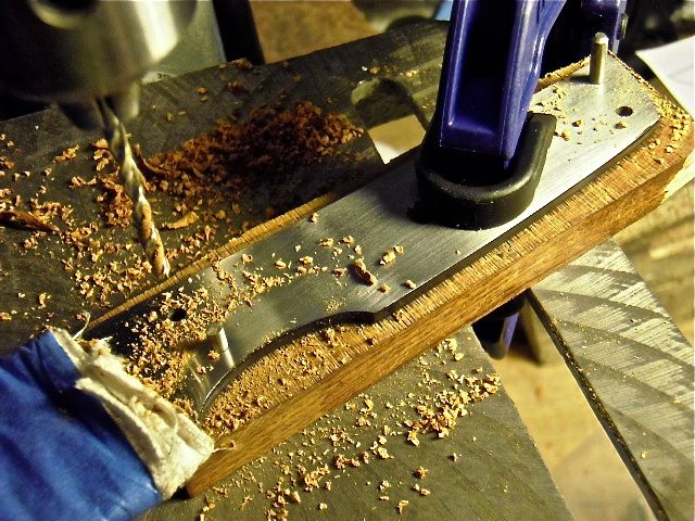

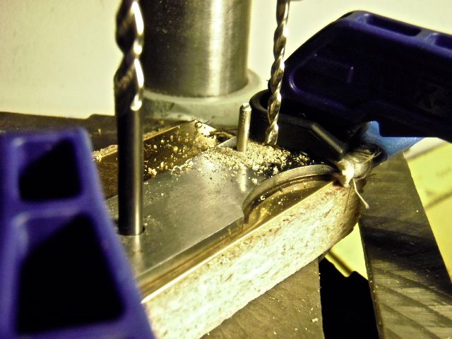

Percage des plaquettes :
Ré-essayage :
