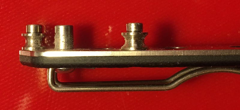

Spyderco Ikuchi
Très bien fait (je ne parle pas des photos) et des détails intéressants …

Messagepar Ghjallone » 23 Déc 2020 10:44
La mécanique est proche de celle du Nilakka, à part le système de verrouillage... et la bille en céramique.
Les deux sont Taiwanais, il me semble?

Messagepar titanedecarbone » 23 Déc 2020 10:47
Ils sont généralement très bien construits ceux de Taiwan,
Intéressant ce pivot avec la chemise :pasmal:
Leur tube de dragonne par contre dénote un peu à côté des jolies entretoises façon diabolos..

Messagepar Ghjallone » 23 Déc 2020 10:54
Je n'avais même pas repéré le bushing... :lol:

Messagepar Virgil4 » 23 Déc 2020 11:07
Oui, les deux sont faits à Taychung.
Le bushing semble être une mesure de standardisation (axe identique pour fixer le clip) et aussi lié au design très compact.

Messagepar hulk. » 23 Déc 2020 11:30
c'est moi ou l'entretoise de l'axe n'est pas traversante d'un coté ?
outch! , on peu difficilement faire plus compact :shock:
votre avis ça apporte un plus c'est chemin en demi rond dans les platines ? (j'ai l'impression que ça ce généralise , ou alors avant je ne faisait pas attention )

Messagepar Jonathan P. » 23 Déc 2020 11:34
Ben ça permet de faire un stop-pin (ouvert et fermé) caché grace au pion fixé dans le talon de la lame. Bon ici il y a aussi un rivet qui fait stop-pin en position fermée, je ne sais pas trop pourquoi...

Messagepar Ghjallone » 23 Déc 2020 11:46
Virgil4 a écrit:Oui, les deux sont faits à Taychung.
C'est plutôt lié au fait que c'est un flipper. Sur le Nilakka, tous les pivots sont identiques et interchangeables, mais il n'y a pas de bushing.
